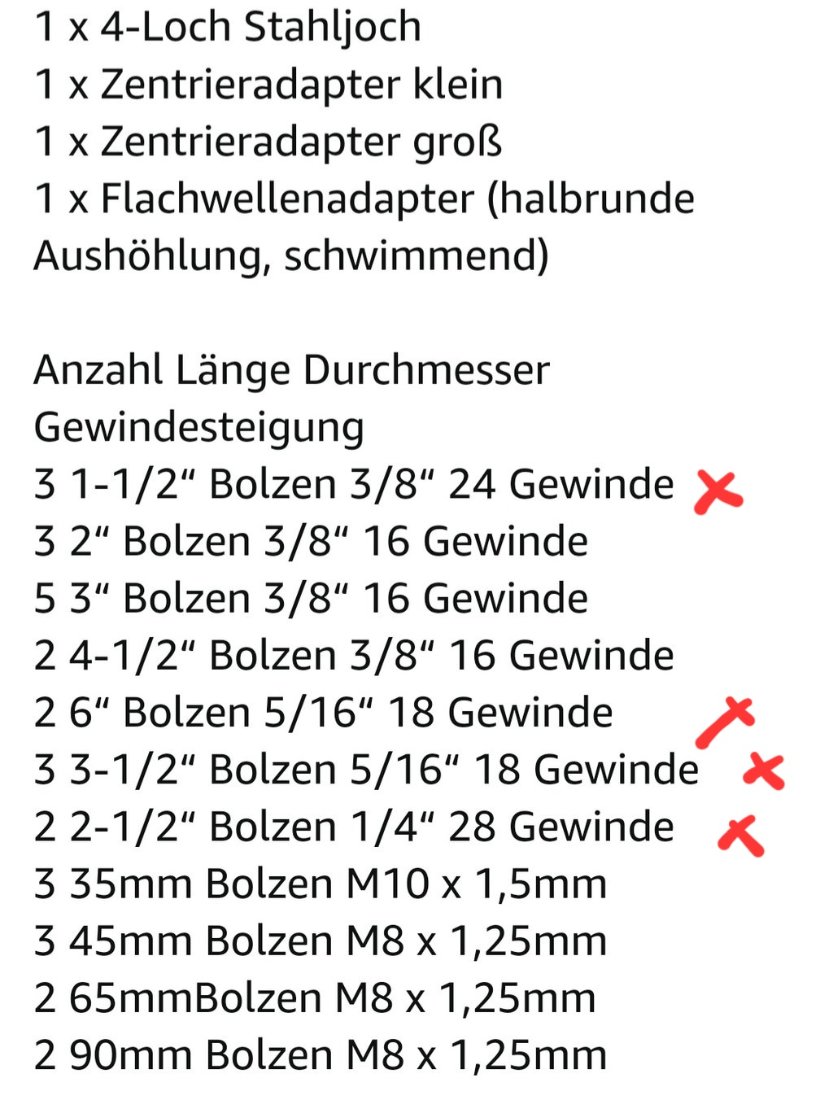

Welche Schrauben / Zoll Gewinde müssen beim "universal Abzieher" dabei sein um das orig.Lenkrad Mustang 72 vom Kranz zu ziehen ?

Ja und Achtung du brauchst ein feingewinde!
Welche gewindesteigung notwendig ist weiss ich nicht. Ich glaube aber 3/8 zoll

Das wäre dabei im Set..

Die markierten Schraubengrößen sind Feingewinde.

Danke für's helfen...bin mir nur nicht sicher ob da was passend wäre am Lenkrad !

Erledigt😅,Lenkrad ist runter !
