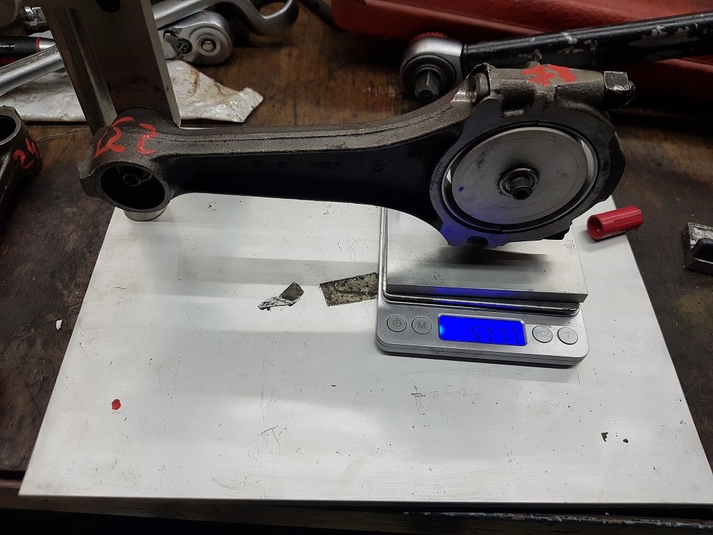

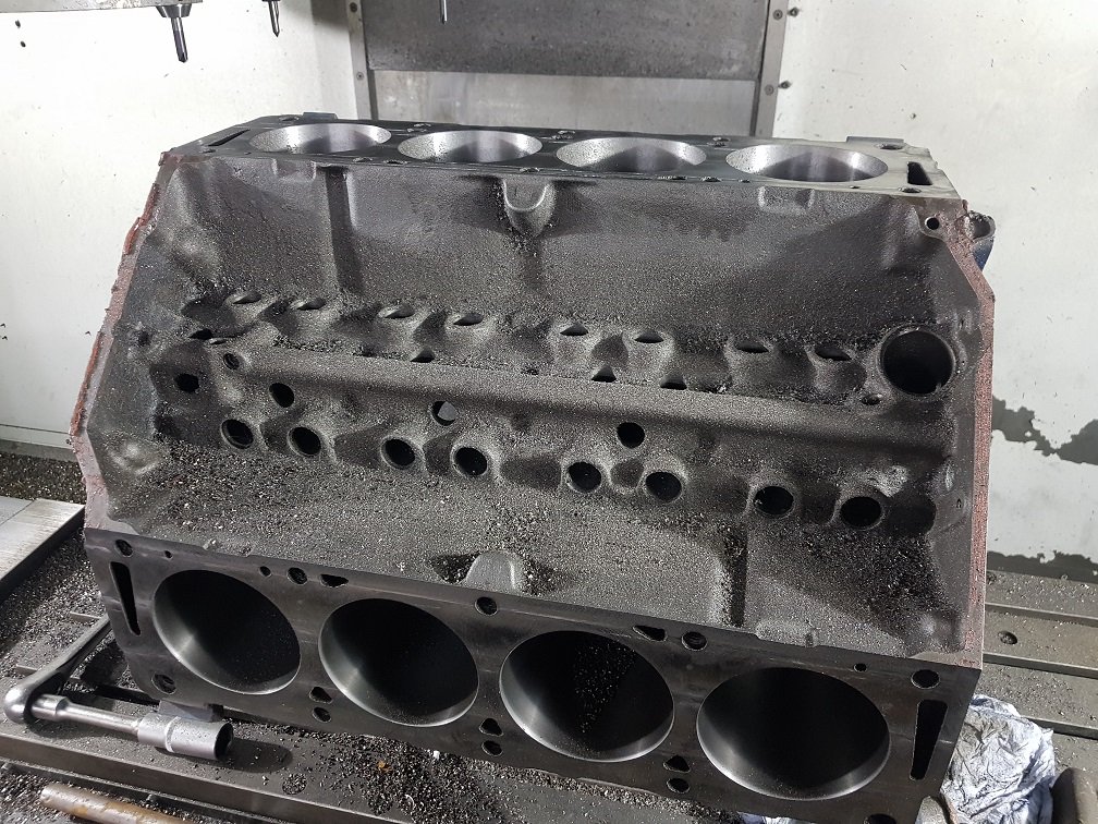

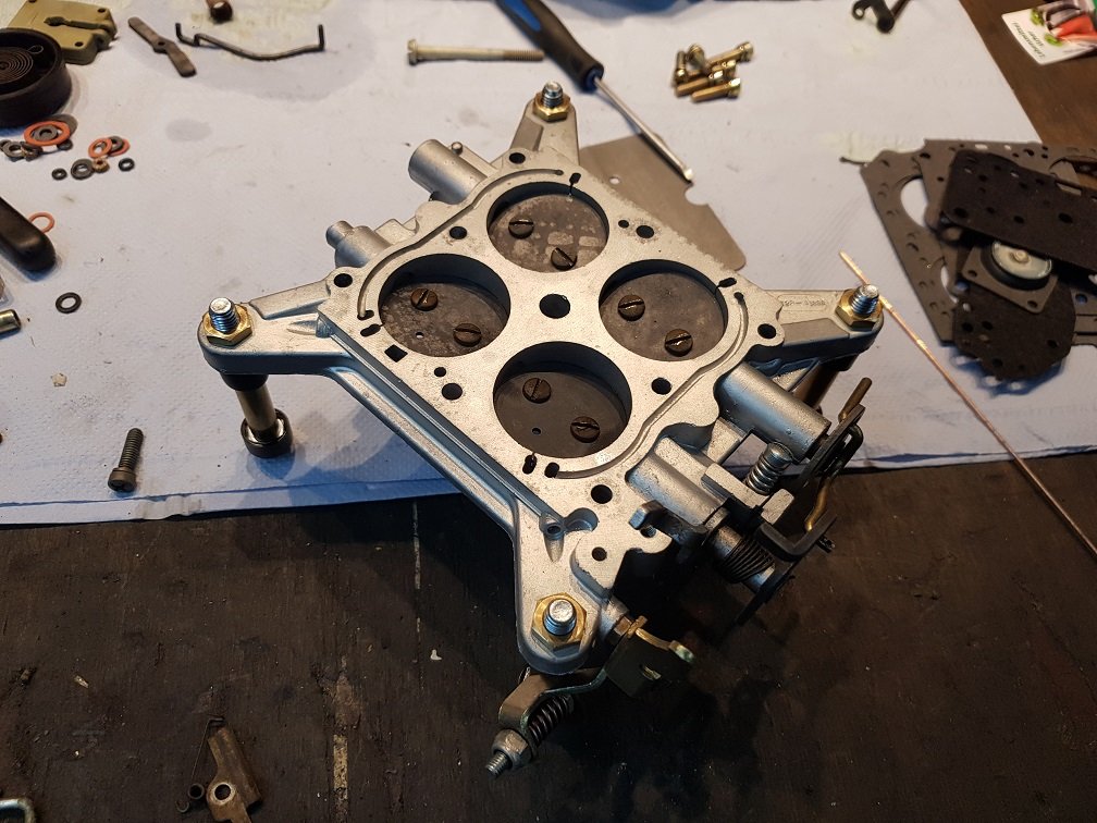

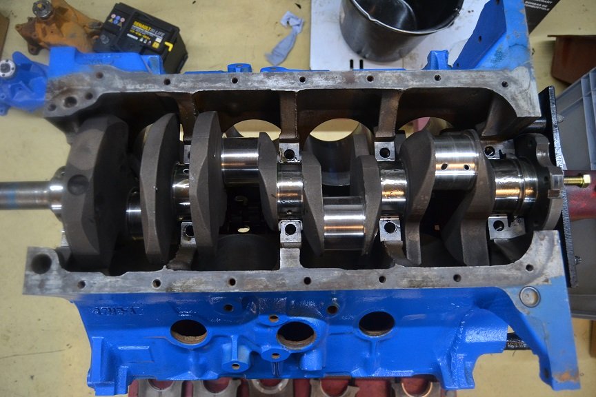

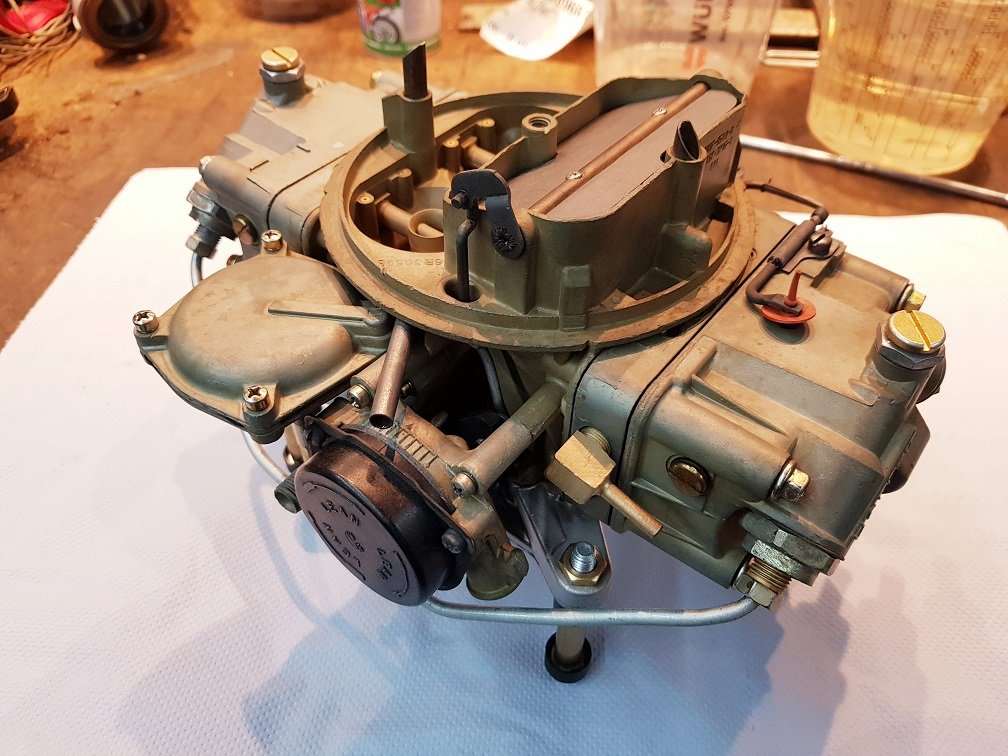

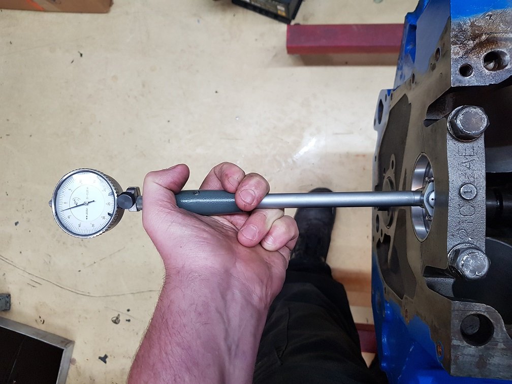

Guten Tag allesamt,
hier nochmal was aus unserem Hause in Motorensachen:

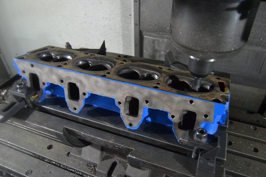

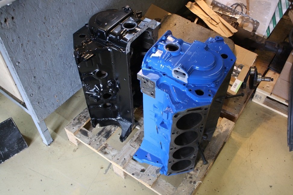

1968er S-Code 390GT Motor -> Neuaufbau
Was gemacht wurde:

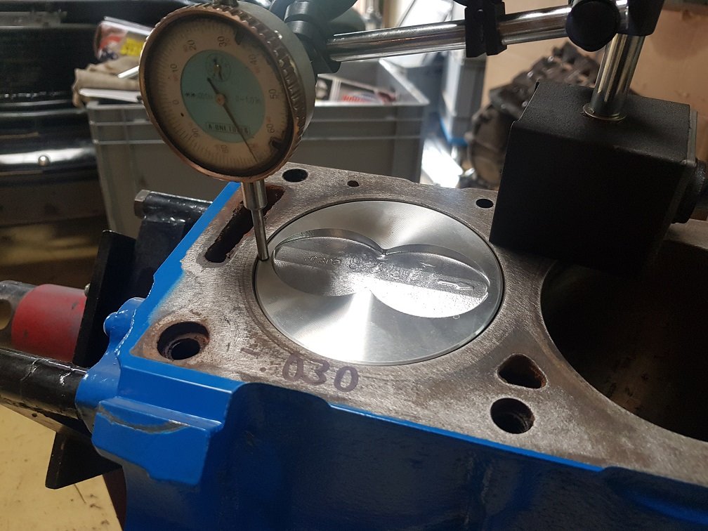

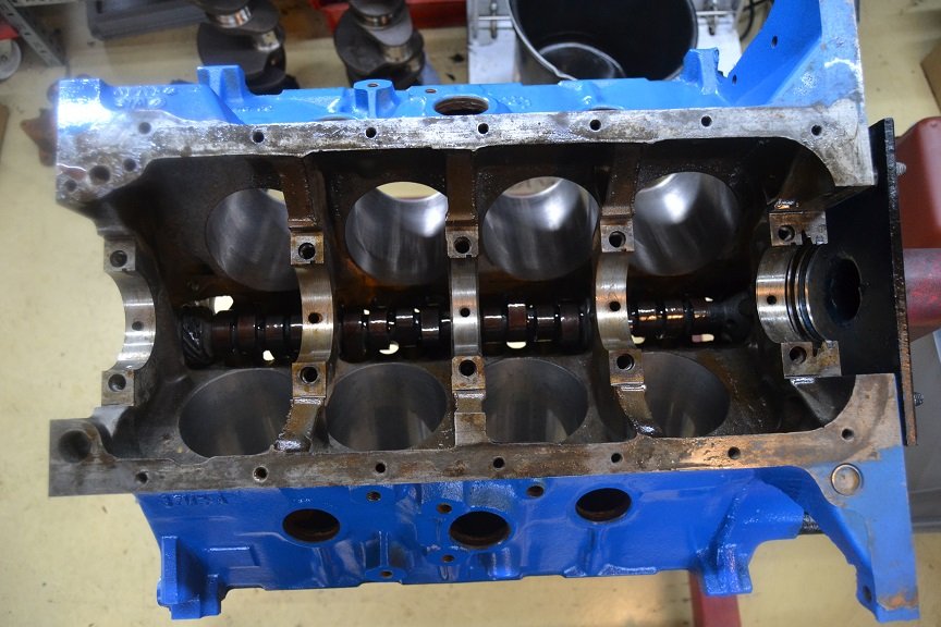

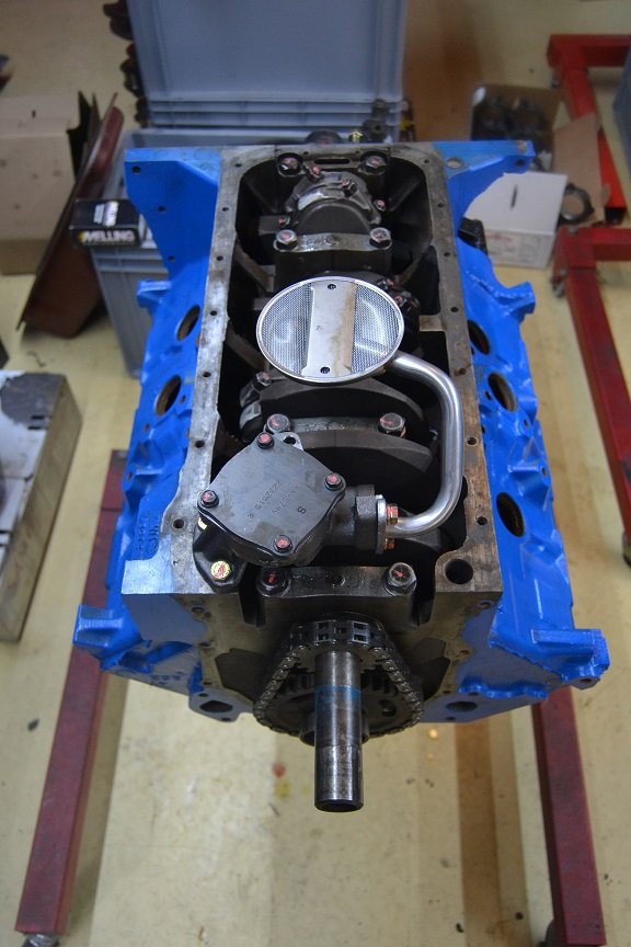

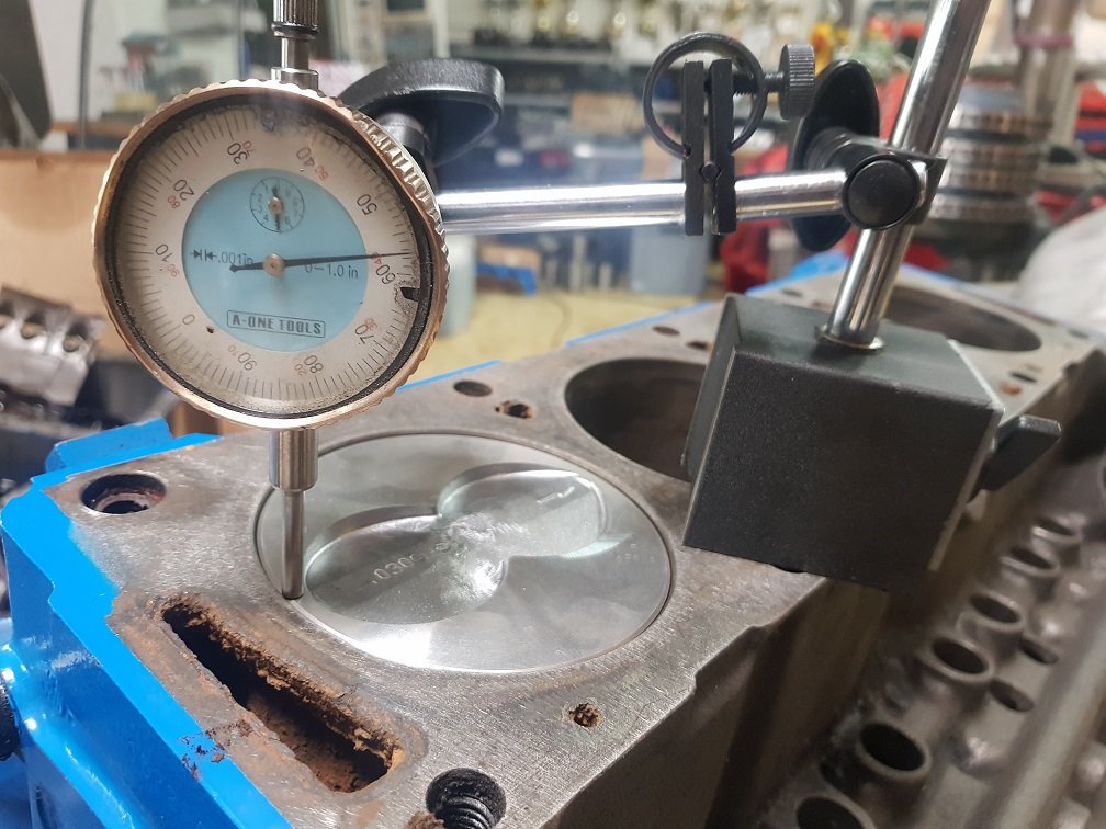

-Block geprüft, gebohrt 030, squared und zerodeck geplant
- Ölgallerien an Pumpe und Hauptlagern modifiziert
- Kurbelwelle geschliffen 010/010, Ölkanäle angefast

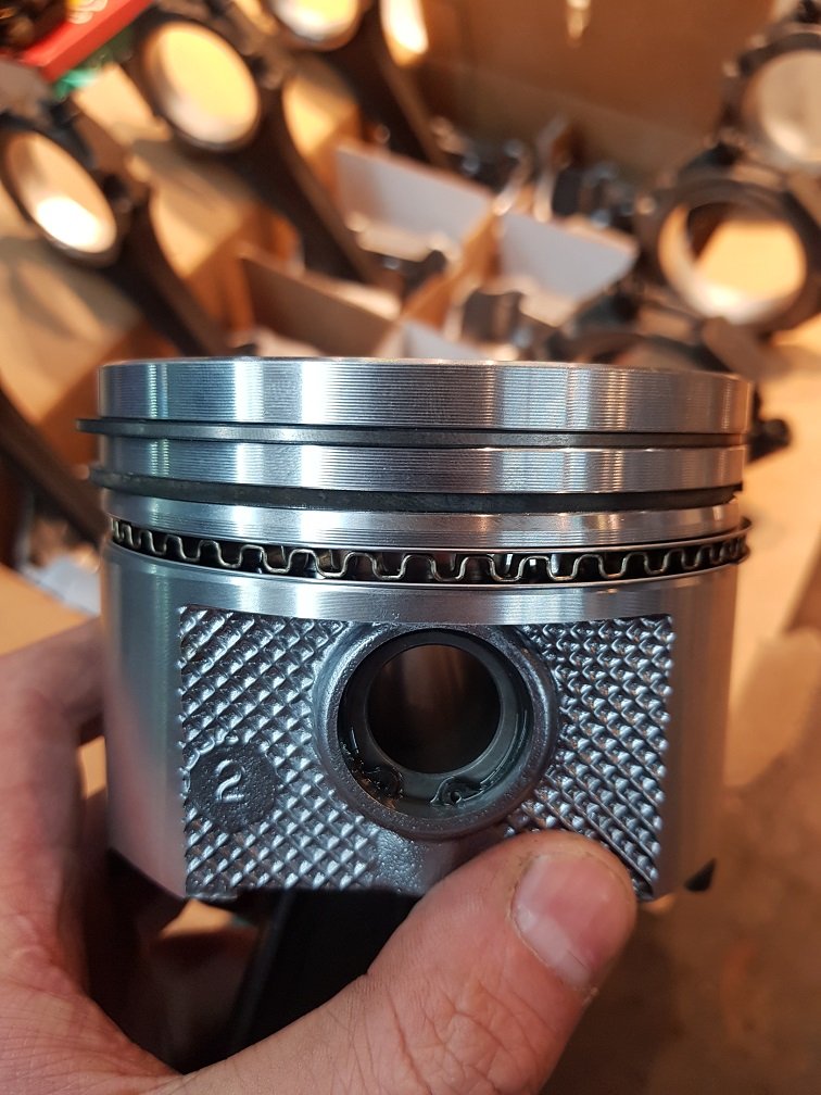

- PLeuele geprüft und balanziert

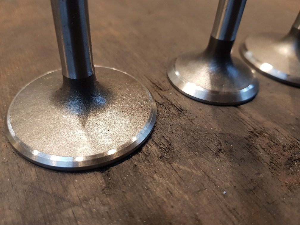

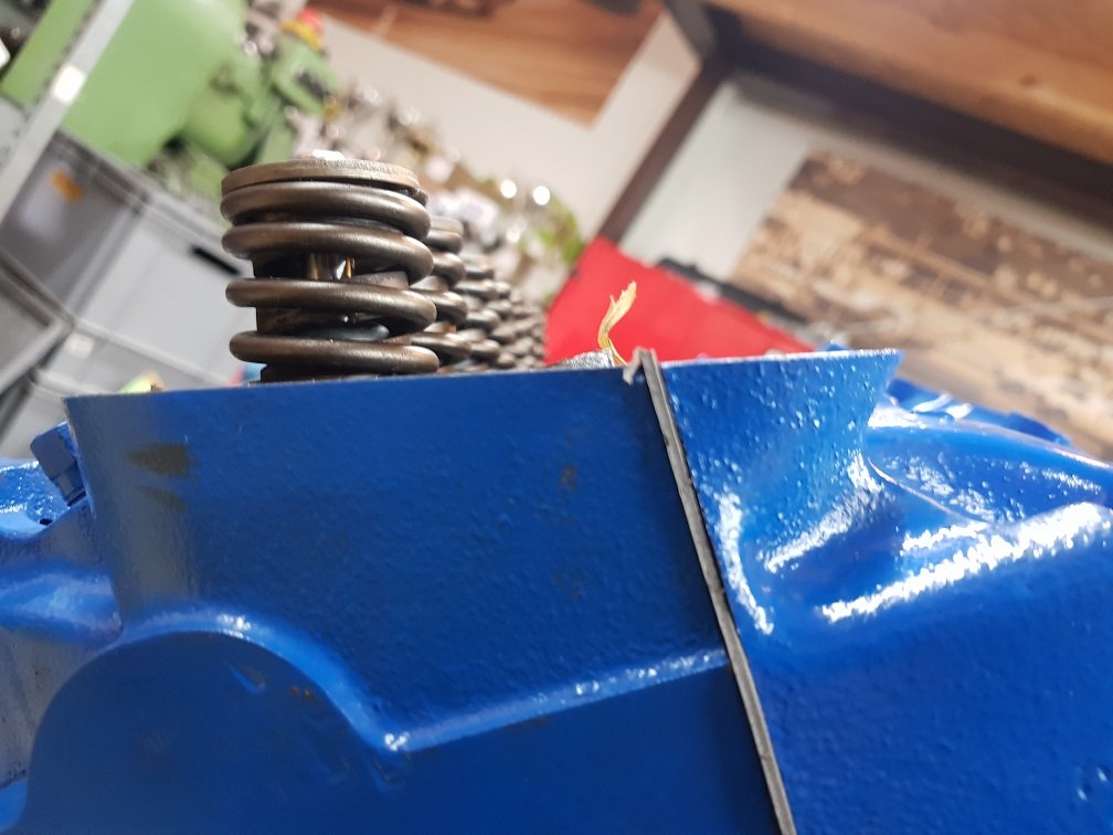

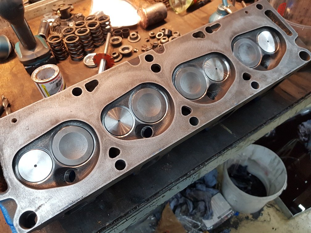

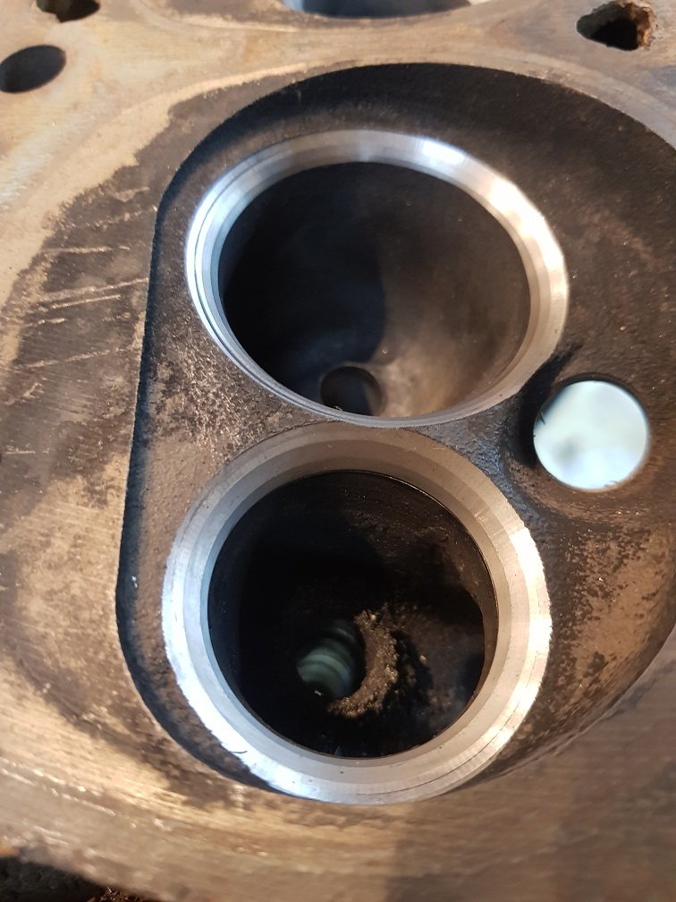

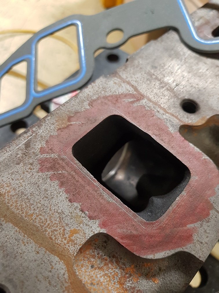

- Zylinderköpfe alle Führungen NEU, Auslass auf bleifrei umgebaut und alle Sitze mit 3Winkeln ausgestattet; Bowl blended und gasket matched auf dem Einlass
- alle Ventile mit 30grd Backcut versehen

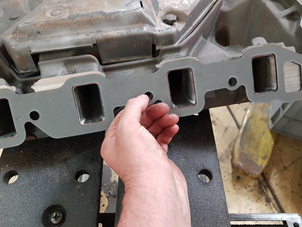

- Einlasskrümmer an geplanten Block angepasst, danach gasket matched

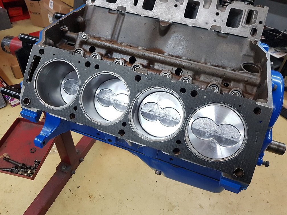

- alle Lager und sonstige Verschleissteile NEU

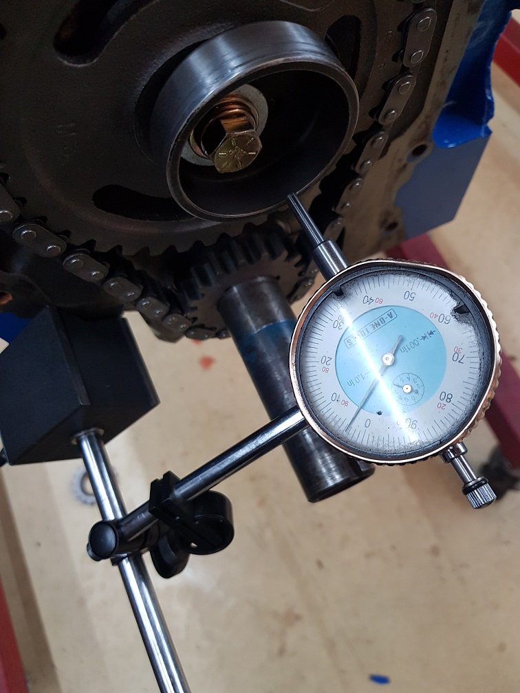

- Nockenwelle custom grind S-Code ähnlich von Compcams

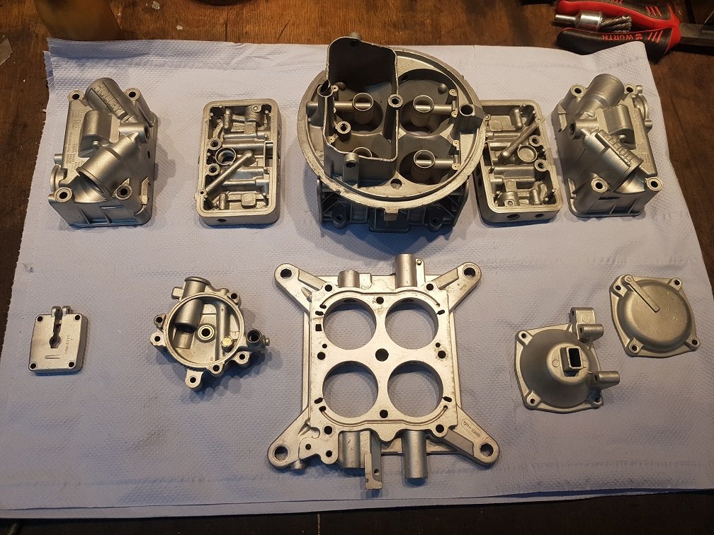

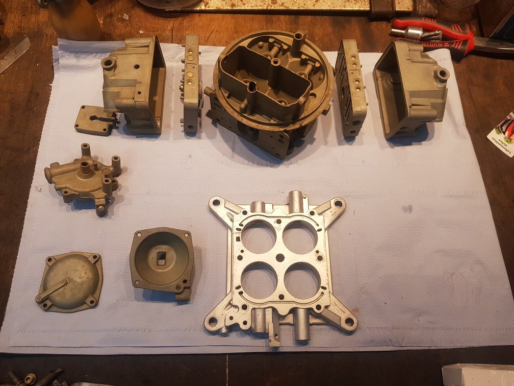

- originaler Ford Holley C8OF-9510-D, restauriert

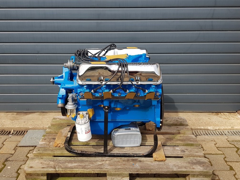

Nach erfolgreichem Zusammenbau wurde der Motor für den Cam BreakIn und anschließender Einstellung von Zündung etc probegelaufen. Er klingt ordentlich zornig und sollte nun im passenden S-Code Mustang im Süden Deutschlands für mächtig Spaß sorgen.
Anbei ein paar Bilder des Ganzen!
