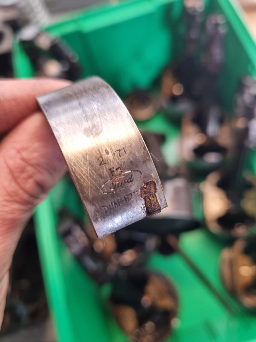

Hallo, habe eine Frage bezüglich dieser Lagerschale im Anhang, ist von einem cleveland 351:
Ist das ein Standardmaß?
Gruß Sam

Schaut danach aus
Wenn keine zahlt, untermass, eingeschlagen ist dann ist es std.
Zur Sicherheit die kurbelwelle mit dem mikrometer messen.
Mfg abudi
