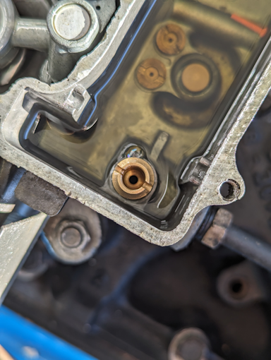

bei der letzten Überwinterung habe ich wohl 1x im Monat den Motor gestartet und warmlaufen lassen, zusätzlich immer mal ein ctek-Erhaltungsladegerät dran. Wohl auch, damit ich mich am Sound erfreuen konnte.
Diesen Winter wieder Erhaltungsladung, aber Start diesmal nach 3 Monaten. 5m vor und zurück. Dabei fiel mir auf, dass da Sprit vom Gehäuse des Vergaser mehr lief als tropfte. Komplett zerlegt war der im Oktober 2022 und bekam auch ringsrum neue Dichtungen.
Also bei Patrick Video geschaut, LuFi runter, Deckel ab und geschaut, ob sicher der Schwimmer leicht bewegt. Vom ersten Versuch (2h zurückliegend) war die Kammer zu 2/3 gefüllt, Schwimmer ging (ich mache das zum erstem Mal) eigentlich leicht unter die Füllmarke zu drücken, kam von allein wieder hoch und ließ sich noch ein wenig mehr anheben.
Motor wieder an. Leerlauf. Vergaser ringsrum unter Beobachtung, alle Dichtungen werden offenbar ihrem Namen gerecht.

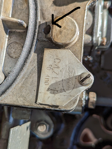

Als er dann die Drehzahl (wohl wegen Temperatur) leicht senkte, bemerkte ich, wie plötzlich aus der gekennzeichneten Öffnung Sprit "quoll", keine Tropfmengen sondern ein dünnes Rinnsal.
Und jetzt brauch ich eure Hilfe: was ist mögliche Ursache und wie geht deren Behebung?
Danke fürs Lesen und ggf. Antworten,
Ronny

Frage am Rande : müsste die Drosselklappe(?) oben durch den Choke nicht zu sein, in kaltem (keine 10°C) Zustand?

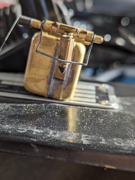

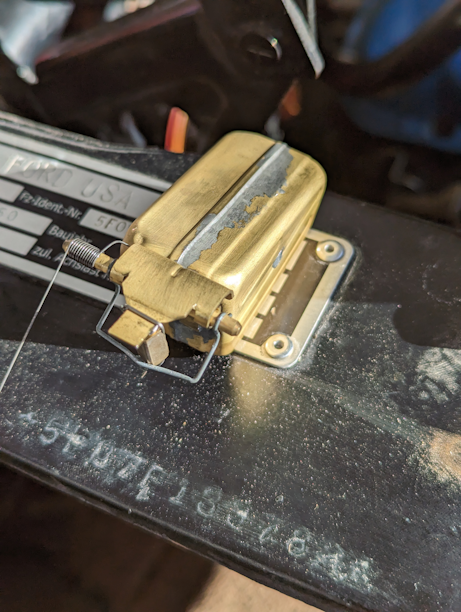

Ich habe mir Nadel, Schaft und Schwimmer angesehen (siehe Bilder).
Nadel und Schaft sehen für mich gut aus.
Der Schwimmer scheint mir leicht freigängig in der Lagerung - einzig wenn ich denn schüttle, dann bemerke ich eine Flüssigkeit im Inneren. Muss das so für einen bestimmten Auftrieb? Sieht nach Messing verlötet aus, wirkt dicht und ich bekomme mit Drehen und Wenden sowie Schütteln nichts von der Flüssigkeit raus.
Motor mit offenem Vergaser starten sprudelt. Also Deckel drauf. Wenn er dann im Leerlauf rennt, quilt aus dem Nadelventil Sprit nach. Drücke ich da ein paar dutzend Sekunden drauf, scheint der Füllstand zu sinken und das Nachquellen ist nicht mehr zu beobachten, lasse ich los sprudelt es kurz und geht dann wieder in das Quellen über. Dann ändert sich der Füllstand scheinbar nicht mehr (trotz Nachquellen von Sprit). Deckel drauf, Schrauben rein - paar Sekunden später läuft er wieder über.
- Ist das mit der Flüssigkeit IM Schwimmer falsch und der undicht?
- Sollte ich nur mal den Schwimmermechanismus an der Nadelseite etwas nachbiegen?

Habe den Schwimmer in ein Tauchbad gesteckt und bisschen gedrückt - keine Bläschen, also nicht undicht?

Ich habe den Schwimmer - oder besser die Druckplatte zum Nadelventil - etwas nachgebogen. Jetzt schließt der wieder. Bleiben aber Fragen:
- Ist die Flüssigkeit IM Schwimmer ok?

Im Schwimmer sollte keine Flüssigkeit sein. Wenn ja, ist dieser Undicht, und defekt.
Die Ursache ist, das der Vergaser durch den Schwimmer abgesoffen ist.
Dadurch ist der Vergaser übergelaufen.
Schwimmer austauschen und den Dry und Wetlevel vom Vergaser kontrollieren und eventuell neu Einstellen.

Patrick meint, Flüssigkeit im Schwimmer ist Mist und hat gleich den Tipp den Schwimmer in heißes Wasser zu tauchen. Dann vergast das Benzin und zeigt mit Bläschen die undichten Stellen. Stimmt, im kalten Wasser gelang mir das nicht.
Habe den Lötpunkt an der Seite aufgestochen und das Benzin entfernt. Fürs Dichtlöten fehlt mir aber wohl Equipment. Meine Lötstation kann "nur" 480°C und das Messing leitet schnell ab. Mein Lötzinn geht also keine rechte Verbindung mit dem Schwimmer ein (trotz Flussmittel).
Kennt einer eine Bezugsquelle, hat selbst einen Schwimmer übrig oder mag einen mit meinem zur Reparatur tauschen?
Gruß, Ronny.
