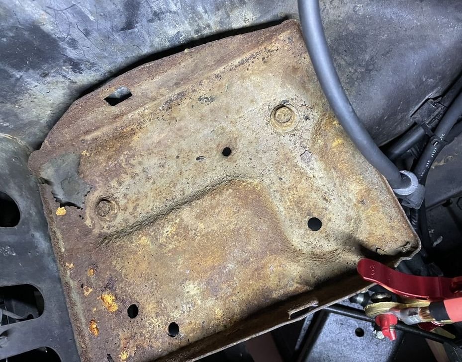

mein Batterieträger sieht nicht mehr ganz so hübsch aus. Beim demontieren habe ich festgestellt, dass der Kopf einer Schraube rund ist. So bekomme ich die nicht wieder raus.
Gibt es irgendwo im Shop-Manual eine Abbildung hierzu bzw. was für Schrauben / Muttern da vorgesehen sind?
Es sind ja zwei Schrauben von oben (die man auf dem Bild sieht) und zwei, die seitlich unten befestigt werden.
Weiß jemand, welche größen das sind? Ansonsten muss ich mir da wohl selbst etwas basteln.
Beim neuen Batterieträger war kein Befestigungsmaterial dabei...

Hallo Sebi,
den Befestgungssatz gibts zu kaufen (https://www.rsb-parts.de/modell-1965/ka ... sten-65-68). Am Ende besteht das Set einfach aus vier Schrauben 5/16 SEMS Karrosserieschrauben, die Muttern sind 5/16 Flanschmuttern und die Blechmuttern ebenfalls 5/16 (lang). Du kannst aber auch jede beliebige 5/16 UNC Schraube nehmen, ist ja unter der Batterie versteckt.
Wenn du paar Schrauben auf Vorrat willst bestellt am besten das Set bei Patrick (https://stang-parts.de/de/karosserie-bl ... 00764.html) oder eine einzelne Schraube (https://stang-parts.de/de/karosserie-bl ... 01334.html)
Grüße Carl

Hi Kalle,
danke. Habe mir das Set bestellt.
Sebi
