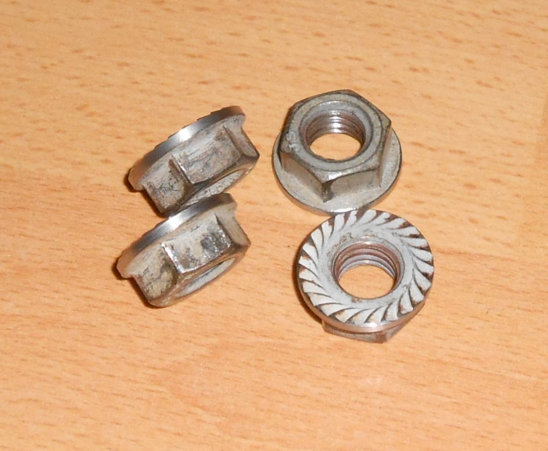

Hallo Daniel,
ich meine die Muttern, die Du brauchst sind 7/16“ UNC 14.
Ich hatte mir Bundmuttern besorgt, musste dann aber den Bund auf 22mm abdrehen, damit die Muttern sauber angezogen werden konnten - der Bund streifte zuerst zu stark am Abgasrohr.
