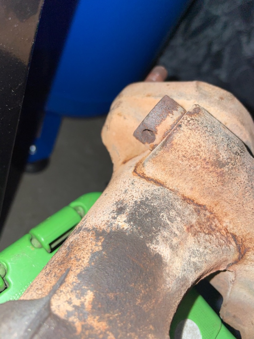

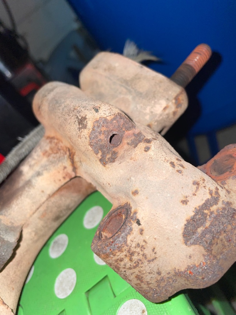

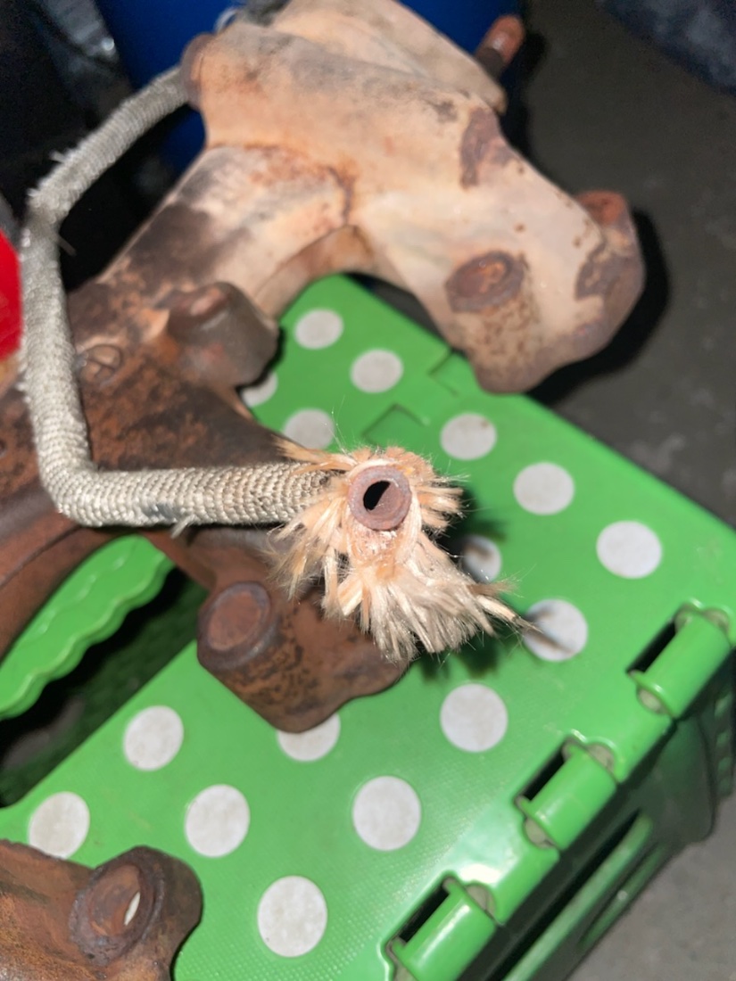

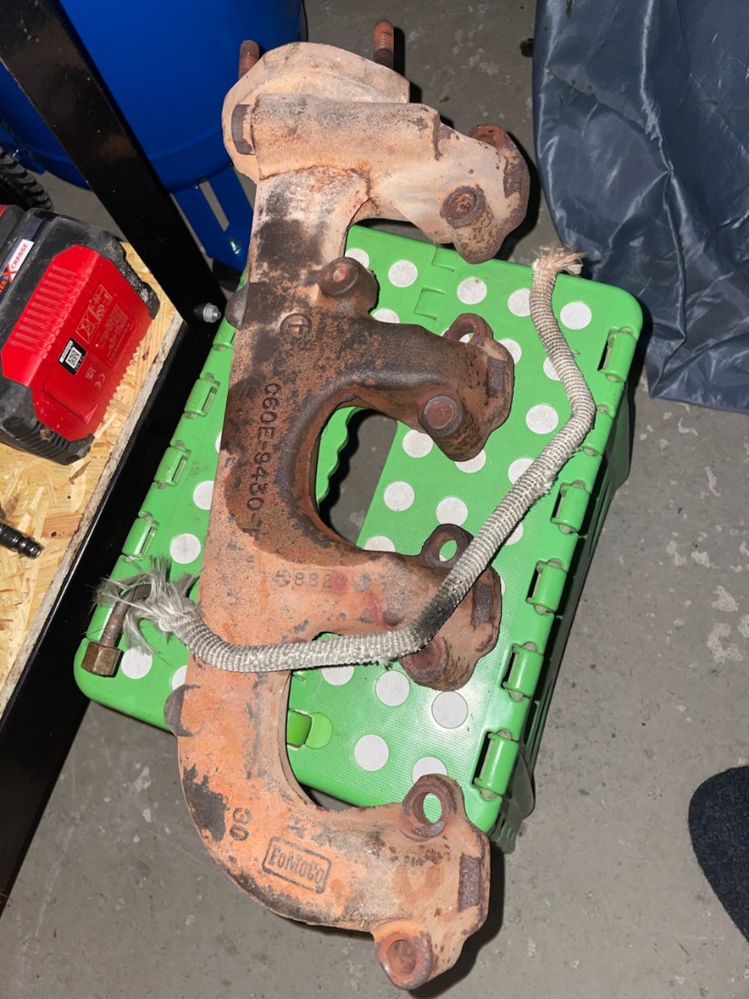

Ich musste heute beim Ausbau meiner Krümmer feststellen, dass die Vorwärmung leider defekt ist, wie man auf den Fotos unschwer erkennen kann. Zudem war sie scheinbar auch ohnehin nur noch zur Hälfte vorhanden.
Kann man das reparieren und gibt es die Teile noch irgendwo?
Und kann mir jemand sagen, welche Größe an Muttern ich für die Verbindung vom Krümmer zum Hosenrohr brauche. 3/8 x 16 UNC ?

ich hatte/habe das gleiche Problem mit dem Steigrohr gehabt und habe es weggelassen.
Verwende auch den Autolite 2100.
Bisher habe ich keine Probleme beim Starten des Mustangs (weder kalt noch warm).
Möchte aber trotzdem den originalen Zustand wieder herstellen.
Frity

Sei achtsam, Maske bzw. persönliche Schutzausrüstung benutzen, diese Leitungen sind beim Mustang bekannterweise schwach gebundener Asbest put

Ich hatte erst überlegt auf den E-Choke umzurüsten. Gibts z.B. bei Velocity.
https://www.velocity-group.de/motor-luf ... lektrisch/
Ebenfalls bei Velocity bekommt man aber auch noch alles für die originale Vorwärmung.
https://www.velocity-group.de/motor-luf ... ung-stahl/
Habe dies also bestellt. Vorher noch das alte abgebrochene Stück aus dem Krümmer vorsichtig ausbohren :)
