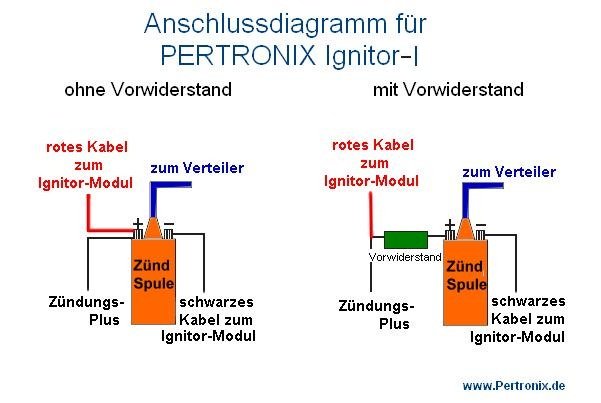

- mem
- Beiträge: 2930
Re: Zündfunke Pertronix
- PERTRONIX-Ign-I Anschlussdiagramm.jpg (39.38 KiB) 1388 mal betrachtet
