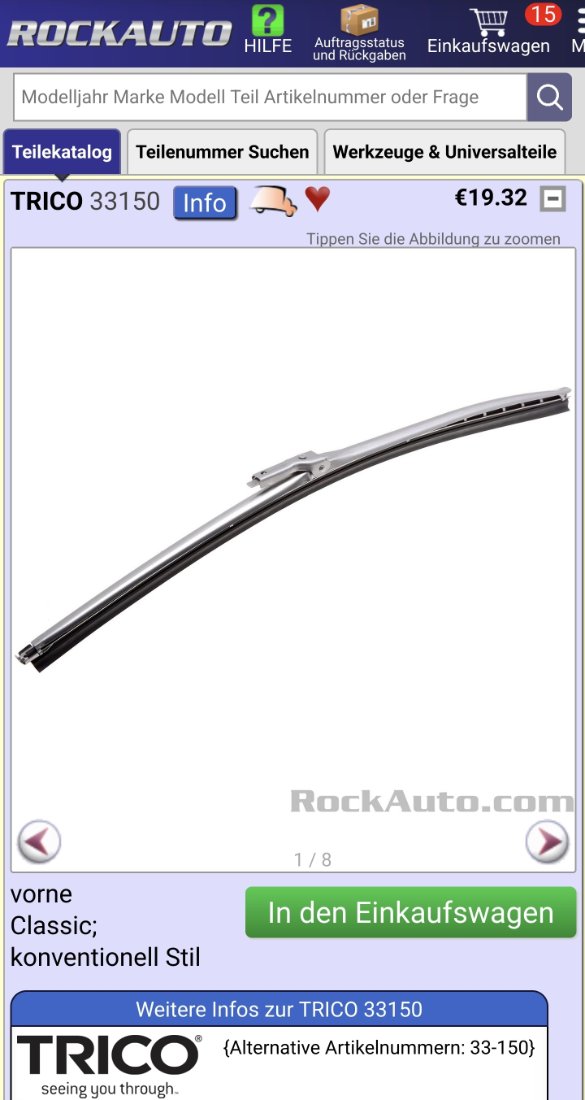

Re: Scheibenwischer welche?
- Screenshot_20240216_192856_Firefox.jpg (86.23 KiB) 1602 mal betrachtet
Bei denen von Trico lässt sich auch nur das Gummi wechseln.

- mem
- Beiträge: 2930
Jau..... das finde mal08/15Mustang hat geschrieben: ↑Fr 16. Feb 2024, 21:36 Bei denen von Trico lässt sich auch nur das Gummi wechseln.

Hi zusammen,
am besten funktionieren die alten, originalen Trico Wischerblätter.
An den Dingern lassen sich - mit wenigen Handgriffen - die Wischergummis selbst wechseln.
Ich kaufe die Wischergummis als Meterware - super günstig , keine €10 pro Meter.
Repro "Trico" Wischerblätter haben längst nicht die Qualität von den originalen... Aber wen wundert das
An den Threaderöffner: Mustangs haben ein 1/4" (7mm) Bajonett Anschluss - das ist nix exotisches dran, jeder Teilehändler hat so was.
