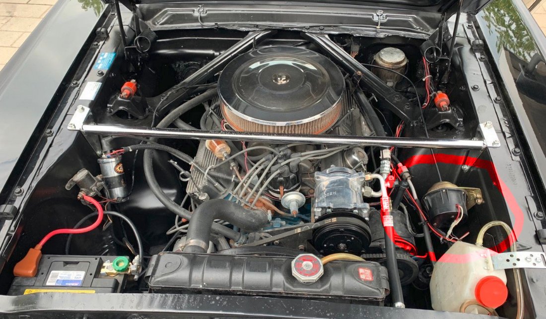

Hallo Gemeinde
Kann mir jemand sagen was das Teil (u.re. - rot eingekreist) sein soll.
Habe sowas noch nicht gesehen...
Gruß Alex

das ist ein Nachrüst-Tempomat - erkennst Du an den Bowdenzug, der zum Vergasergestänge geht.

dein Mustang? Da fehlt eine Schraube von der rechten Federdom zur Firewall Abstützung. Und die Zündverteiler Dose ist nicht angeschlossen am Vergaser.

Hi Urs,
nein, zum Glück nicht.
Bei mir schaut es einiges gepflegter und originaler unter der Haube aus. :mrgreen:
