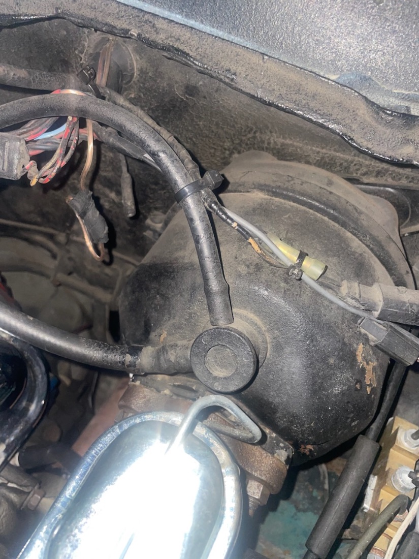

Hi Daniel,
teste mal, ob dein Bremskraftverstärker noch funktioniert.
Dazu bei abgeschalteten Motor mehrfach das Bremspedal treten bis es hart wird und getreten halten. Jetzt den Motor starten und beobachten, was passiert.
Sackt das Bremspedal nach dem Starten etwas Richtung Bodenblech, ist der Bremskraftverstärker in Ordnung.
Bleibt das Pedal hart und bewegt sich nicht, kannst du davon ausgehen, daß die Membrane im Bremskraftverstärker gerissen ist.

Ernüchterndes Ergebnis: zum einen wird das Pedal überhaupt nicht härter (Luft in den Leitungen?) und zum anderen passiert auch gar nix wenn ich den Motor starte…

dann ist ziemlich sicher dein BKV kaputt, sofern er den am Motor angeschlossen ist?
Was heißt genau dein Pedal wird nicht hart? Sackt es langsam durch bis auf den Boden,
oder ist es sehr weich und federt zurück?

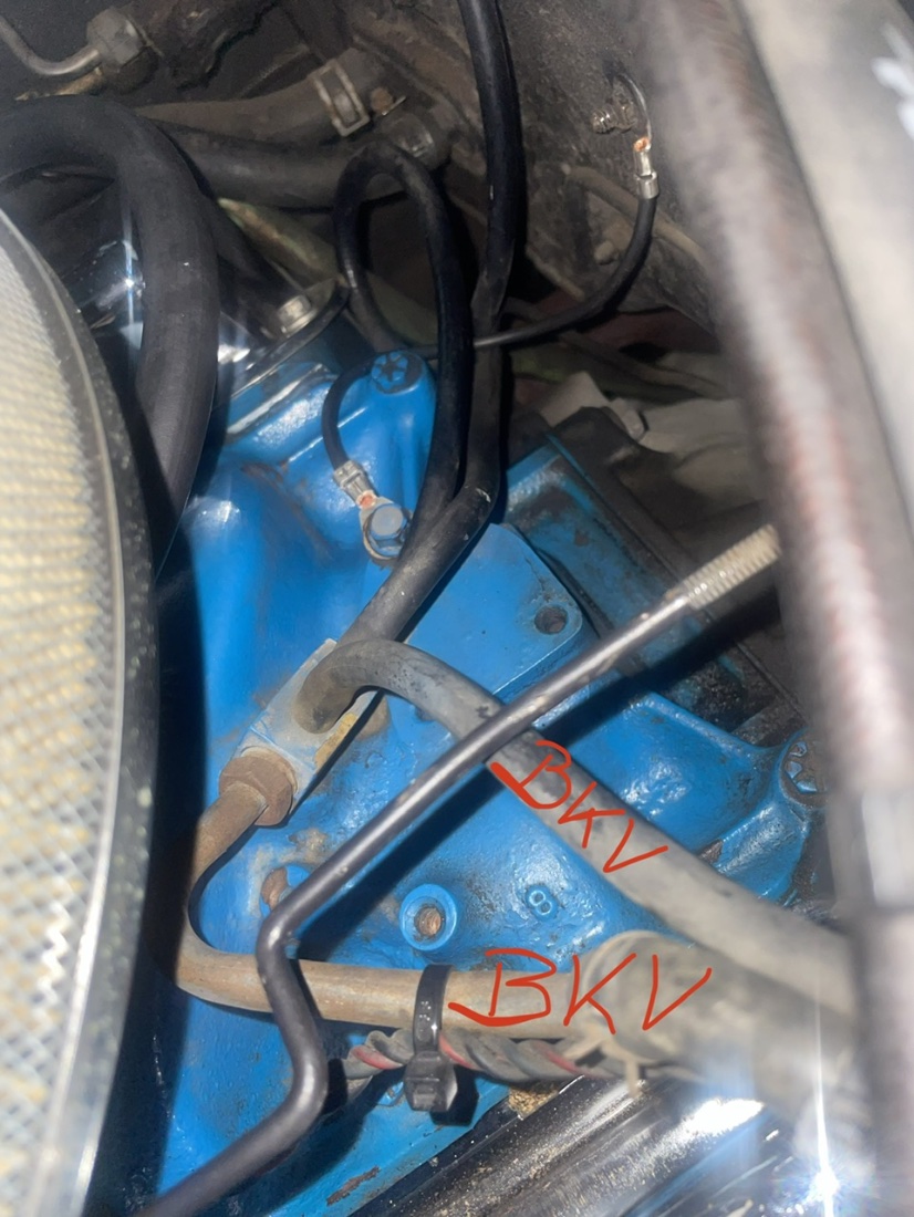

Also angeschlossen ist er zusammen mit noch zwei anderen Schläuchen an der Ansaugspinne…
Das Pedal sackt nicht durch. Es fühlt sich eher weich, aber gleichbleibend vom Druck an und federt auch zurück wenn ich loslasse

Wieso 2 Anschlüsse?
Ich denke das Rückschlagventil ist defekt.
Schau mal ob kurz nach Motor aus beim ersten Tritt aufs Pedal , Pedal weich oder hart ist.
Gruss Marc
Obwohl wenn ich es recht überlege, müsste ja beim Gas wegnehmen immer viel Unterdruck anliegen???

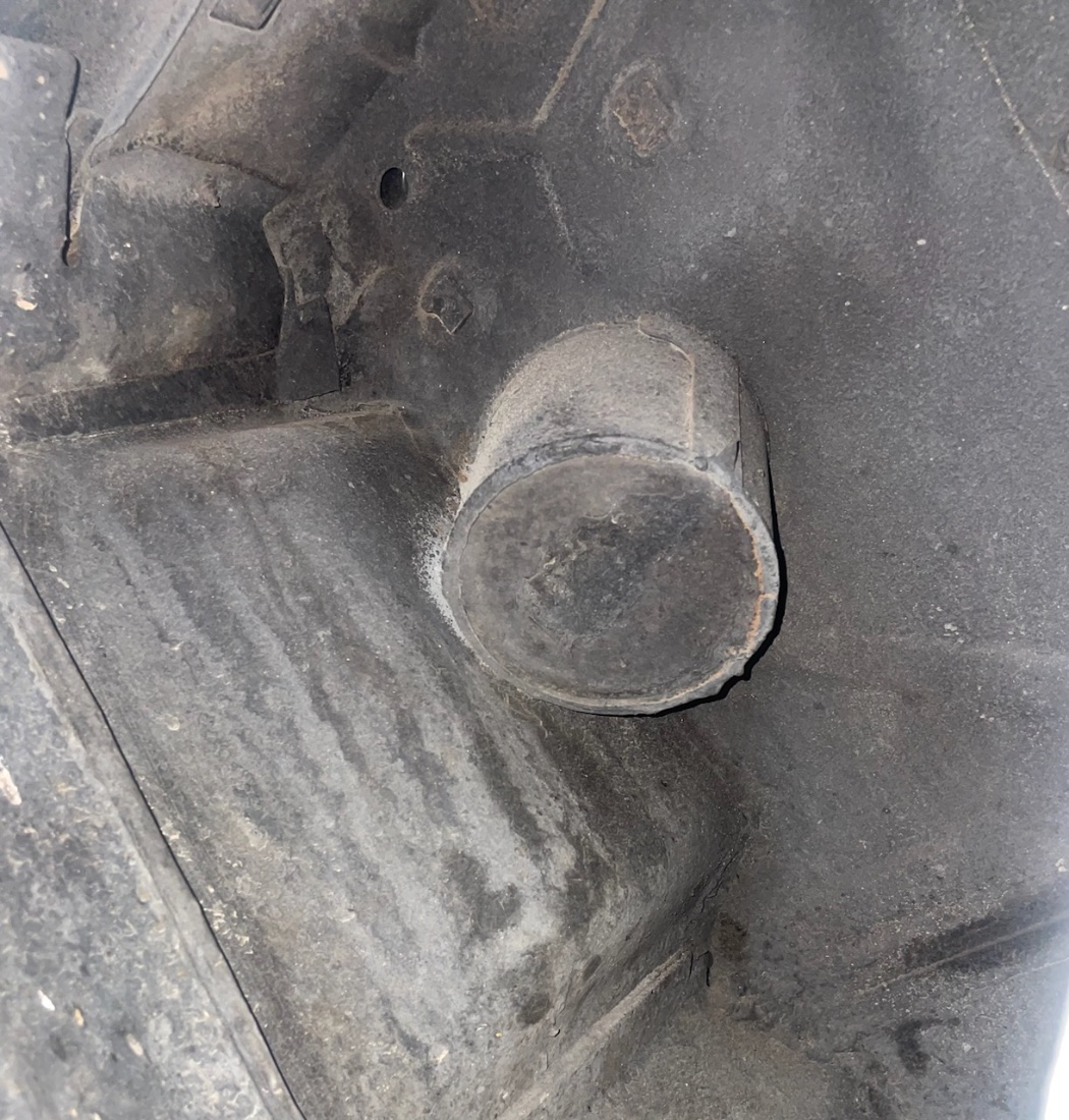

Hat dein Pony weitere unterdruckgesteuerte Bauteile, wie eine Klimaanlage oder ein Tilt-Away Steering?
Wenn ja, dann sollten eine oder zwei Unterdruckspeicher im vorderen rechten Radhaus sitzen.
Sehen aus wie Konservendosen.
Wenn die durchgerostet sind, geht der Unterdruck verloren und der Bremskraftverstärker arbeitet nicht.
Allerdings würde sich das Unterdruckleck auch auf den Motorlauf auswirken.

Ja ich habe eine Klimaanlage (ist allerdings nicht angeschlossen)
Genau so eine „Dose“ habe ich im rechten Radkasten

Klemm die Unterdruckdose im Radhaus mal ab und wiederhole den Test mit dem Bremskraftverstärker.
