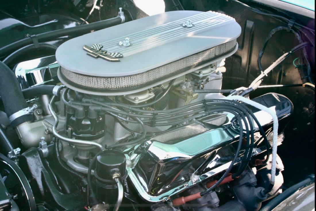

Wir haben einen 427er Galaxie (kein Mustang -sorry) mit der Werks 2x4 Holley-Anlage. Schon im Standgas treibt es einem die Tränen ins Gesicht. Da muss was passieren…
Welches wäre das aktuell beste Lambda-System, wahrscheinlich sinnvoll mit 2 Sonden?
Das ist leider echt Neuland für mich.
Vielen Dank für Tipps
Jörg
