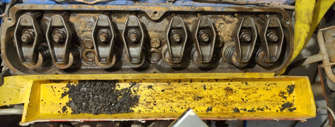

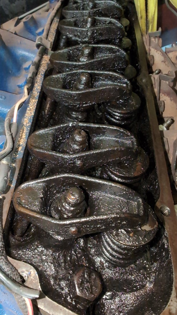

hatte heute das Lenkgetriebe rausgebaut (mit Motor drin) und dazu muss ja der Ventildeckel runter und da hab ich dann auf komplett schwarz verkokelte Kipphebel, Federn, etc. geschaut. Dieser Zustand ist doch nicht normal, oder?
Der Motor läuft m.M.n. gut und bläst auch keine blaue Ölfahne hinten raus.
Im Deckel selbst wurde wohl schon mal die schwarze Ölkruste weggeschabt. Spuren dazu sind deutlich zu sehen.
Was kann die Ursache in der Vergangenheit gewesen sein, oder sogar immer noch?
Die Zündkerzen haben ein leicht öliges Gewinde, wenn ich sie rausdrehe.

Das ist kein Unterbodenschutz - das ist das Resultat von mangelnder Wartung: In diesem Fall wurde kein Ölwechsel durchgeführt..... das lässt auf einen Wartungsstau an anderen Komponenten schließen :?

Das ist Ölkohle.
Passiert bei viel Kurzstrecke, wenig Ölwechseln und nicht angeschlossenem PCV.

ja, mangelnde Wartung, PCV nicht angeschlossen und ganz oft --> fehlendes oder offen hängendes Thermostat.
Sicherstellen, daß PCV und Thermostat okay sind ab sofort vor jedem Ölwechsel 1L ATF dazugeben und eine längere Warmlauffahrt machen - dabei extreme Belastungen vermeiden - dann das heiße Öl sofort danach ablassen.
Kein Grund zur Panik, nach ein paar Zyklen ist der Motor wieder sauber.

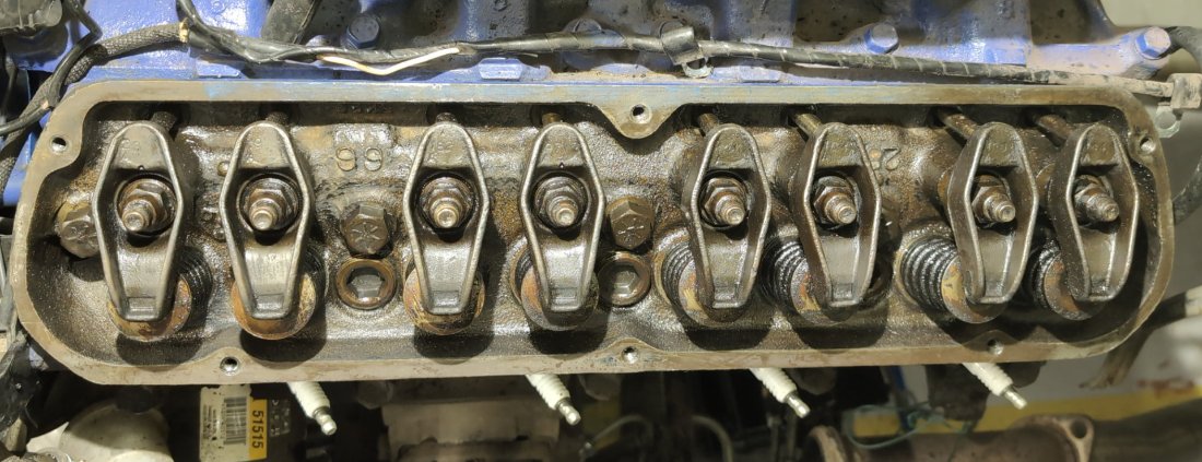

so, hab's nun doch nicht über's Herz gebracht, bei dem Gesiffe einfach die Deckel wieder drauf zu schrauben, sondern bin den Frühjahrsputz angegangen. Eine sch... Arbeit, aber der meiste Dreck ist nun weg :). Am Schluß noch ne Dose WD40 und Pinsel.
Mal sehen was mich in der Ölwanne für einen Schleim erwartet...
Beim Abschaben ist auch eher trockenes braun/graues Zeug vorgekommen, als wenn der Motor mal ohne die Deckel Monate in sau staubiger Umgebung gestanden hätte und dann einfach Deckel drauf und ab vom Hof. Die Ölablauflöcher waren auch recht verdreckt.
Das PCV war drauf und funktioniert, ebenso das Thermostat - macht schön auf und zu und hat keinen Hänger.
Hatte eine Pappwanne gebastelt, damit das schmierige Zeug nicht im ganzen Motorraum und Garagenboden verteilt wird.

Top. :) Das sieht ja gerade zu schön aus im Gegensatz zum ersten Bild, das immer noch traurig macht. :o

Ich würde an deiner stelle das noch machen was Michael empfohlen hat. Warum? Weil der scheiss ja nicht nur oben drinnen ist sondern im ganzen motor. Also tu dir selber einen gefallen und kipp öl rein inkl 1 liter atf und lass es ordentlich warm werden.
Altes öl raus und gut ist.
