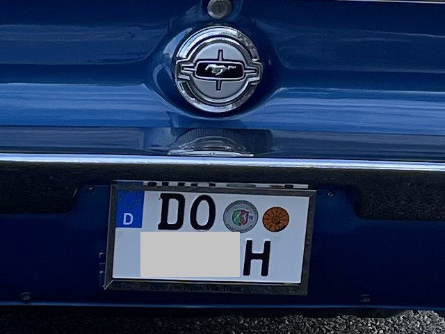

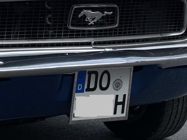

Wenn Du keine Löcher im Kennzeichen haben möchtest, kannst Du Kennzeichenhalter verwenden.
Ich habe mir welche aus Edelstahl gegönnt.
https://www.kennzeichenbiene.de/kategor ... chenhalter
Die sind zwar nicht günstig, sehen aber gut aus ;) .
Wenn Du kein kleines Kennzeichen bekommst, kannst Du versuchen ein schmales 2-Zeiliges zu erhalten.
Bei mir ist hinten ein kleines und vorne ein schmales 2-Zeiliges verbaut.
Vorne 250 mm breit und 200 mm hoch.
