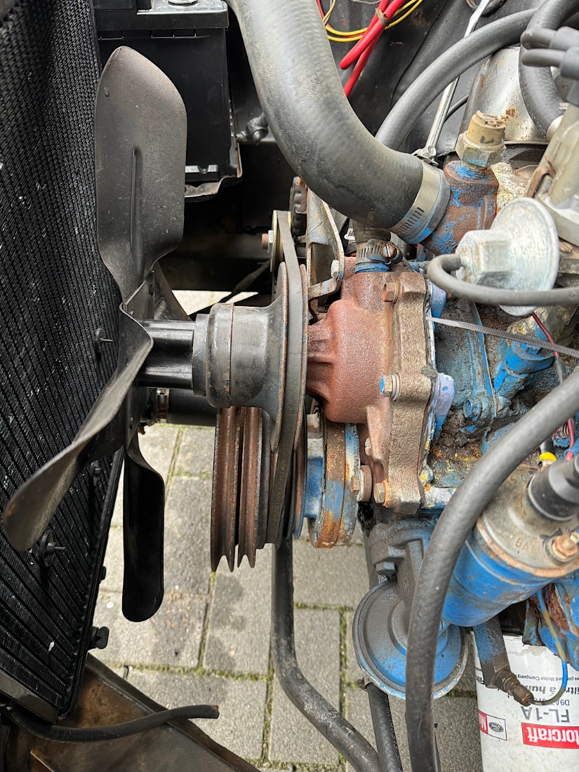

Kurze Frage. Wozu sind die vordersten beiden Riemenscheiben?
War im meinem Pony wohl mal was verbaut was jetzt nicht mehr da ist,
Servolenkung oder Klima?
Oder ist das standardmäßig so?

Es wurden noch die Klimaanlage und das Thermactorsystem über Riemen angetrieben. Es kann allerdings auch sein, dass einfach mal eine andere Riemenscheibe den Weg in den Wagen gefunden hat.....
Die Flucht des Riemens zur Lima ist nicht optimal.....

Sorry - Klima und Servo. Die Smogpumpe wurde m.W. mit dem Riemen der Lima angetrieben.

Da hast du hast du Recht. War mir noch nicht aufgefallen. Was kann ich dagegen tun?

Die Lima mit einer Distanzscheibe ausrichten.

Wenn ich das richtig in Erinnerung habe hat Dein Stang eine C4 Automatik;
entweder habe ich Tomaten auf den Augen oder es fehlen die Getriebeölleitungen

Der Motor ist ziemlich dreckig, reinige ihn doch mal. Es lässt sich dann auch mit mehr Freude daran arbeiten und kein Schmutz kann ins Innere gelangen wenn Du etwas öffnest oder abschraubst. Nur so nebenbei.

Es gucken unten mehrere dieser Kühler-Kabelbinder durch den Kühler, denke es würde auf einen externen Getriebekühler umgebaut.

Ich seh aber keine LeitungenEs gucken unten mehrere dieser Kühler-Kabelbinder durch den Kühler, denke es würde auf einen externen Getriebekühler umgebaut.

In diesem Fall sind die Getriebeöl-Leitungen auf Höhe der Motorlager gekürzt und werden mit Schläuche auf der Beifahrerseite am Wasserkühler vorbei zum Ölkühler geführt.datadefender hat geschrieben: ↑Di 2. Apr 2024, 09:35Ich seh aber keine LeitungenEs gucken unten mehrere dieser Kühler-Kabelbinder durch den Kühler, denke es würde auf einen externen Getriebekühler umgebaut.
War bei meinem Pony auch so, da es funktioniert hat, habe ich es nicht geändert.
