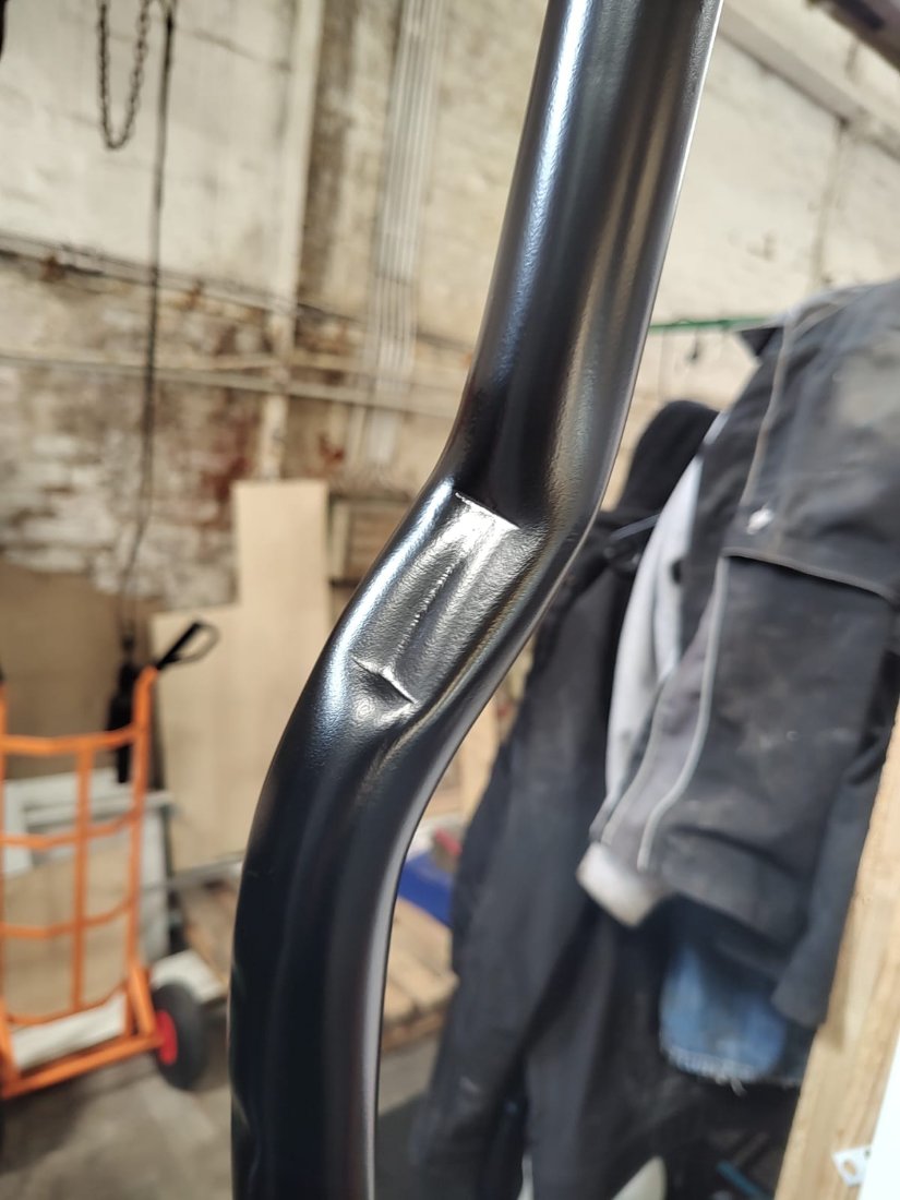

Guten Abend
Heute habe ich meinen neuen Querträger für unter dem Motor bekommen und diese unschöne eingedrückte Stelle daran gesehen.
Leider war bei mir kein Querträger verbaut mit dem ich vergleichen kann.
1966 Coupe
289cui
Kann mir jemand sagen ob das produktionsbedingt so ist oder ein B Ware Artikel?
Dennis
1966 Coupe
289cui
Dennis

Re: Querträger B Ware oder muss das so sein
Schick es an RSB zurück
das passt so. sonst stehst du an der Ölwanne an
Hi in die Runde,
sieht bei meinem 66er auch genau so aus...bin mir zwar nicht ganz sicher aber ich glaube das ist original so.
Grüße Sebbo

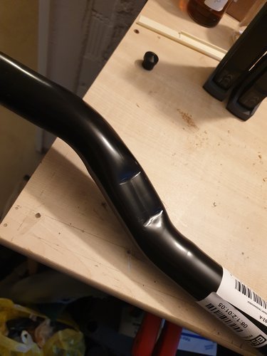

Denke das muss so, meine Traverse vom 66er hat exakt die gleichen Knickstellen.
Dachte es sei nur beim 67/68 der Eindruck vorhanden...
Du hast doch einen 66er.
Die „gequetschte“ Stelle dient m.M.n. dazu, daß auf der Fahrerseite das Steuerventil der Servolenkung nicht ansteht. Das müsste auch bei einem 66er so sein.
Vielen Dank für die Antworten.
Dann kann ich mir den Umtausch der Querstrebe ja sparen.
