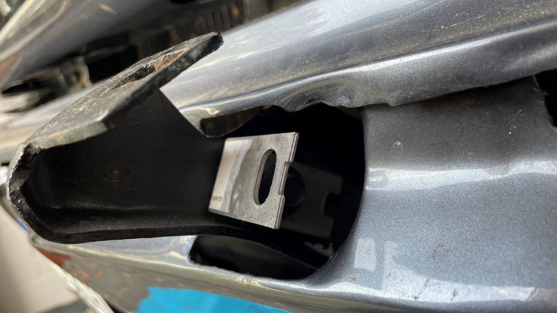

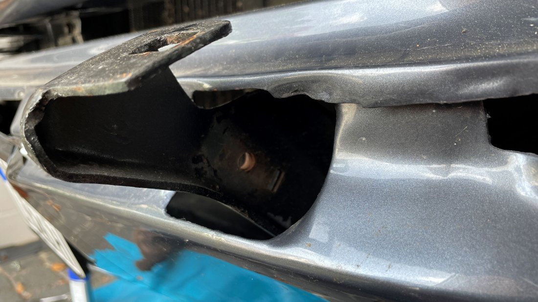

danke für Eure Hinweise. Habe es nun vollbracht. Gummipads habe ich verwendet
Ich habe schnell beide Stoßstangen demontiert. Das ging flott und man muss nicht so fummeln.
Ich habe mal Fotos von der Befestigung der Haltewinkel vorne gemacht. Vielleicht hilft es dem Nächsten...
Ich bin zu frieden und es sieht sehr gut aus
Allzeit gute Fahrt.
Allzeit gute Fahrt.
