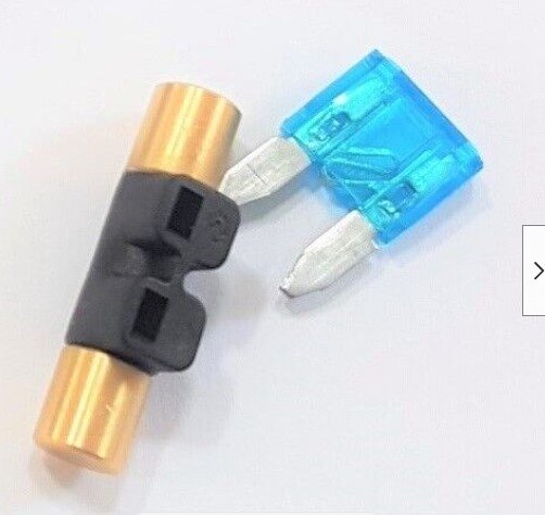

ich werde mal dies hier versuchen. Finde das ist eine Saubere Lösung. Mal schauen wie es funktioniert.f

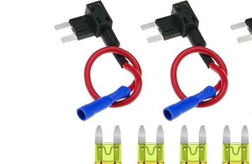

Den Adapter in den Sicherungskasten dann den Stromdieb mit Sicherung rein. Beides ist dann über eine Mini Flachsicherung abgesichert.
Gruß Markus

Diese Glassicherungs-Adapter, zumindest die, die ich mir mal besorgt hatte und gleich aussehen, halten die kleinen KFZ Sicherungen nicht besonders gut/sicher. Ich habe sie dann lieber doch nicht verwendet.
Es gibt doch andere, die heißen FlexFuse converter. Da sind manchmal Abgriffe für einen Kabelschuh mit dran. Die sind hier aber schlecht bzw. gar nicht zu bekommen.

Was sollte daran nicht sicher sein....das ist ein Metallstift.
Wenn die Sicherung gut geklemmt wird, sehe ich da keine Probleme

Whity71 hat geschrieben: ↑Mi 24. Apr 2024, 12:42 Wenn die Sicherung gut geklemmt wird, sehe ich da keine Probleme
... und daran könnte es lt. Bernie forstmeister hapern...
Wie auch immer, die erwähnten "FlexFuse Fuse Converter" würden mir auch besser gefallen.

Nur damit es erwähnt ist, wichtig wäre dann bei beiden Varianten, dass man die Dinger richtig reinsteckt, damit der Stromabgang auch mit abgesichert ist.

Genau. Vor allem bei den "kurzen" war die Klemmung bei meinen Adaptern so schlecht, dass die KFZ-Sicherungen teilweise fast von selbst rausgeflogen sind. Da half auch nachpressen nicht wirklich. Ich rede jetzt nicht von der Passung im Sicherungskasten, sondern von der, in die man die kleinen KFZ-Sicherungen im Adapter steckt.

2.Beste Lösung: Nimm Dir den Strom vom der Leitung am Zigarettenanzünder mit einer ordentlichen Y-Verzweigung - bitte keinen Stromdieb
