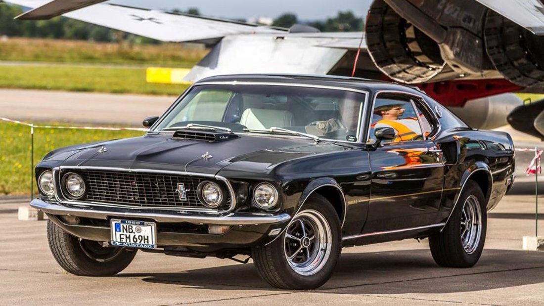

Moin Marc,
Warum sollte dich irgendwer hier wegen deinem eigenen Geschmack steinigen? Jeder sollte sein Fahrzeug so gestalten wie er möchte, wenn jemand eine individuelle Farbe bevorzugt, dann ist das doch okay.
Lackfarbe, Felgen und eventuell Stripes sind immer Geschmackssache, dem einen gefällt es dem anderen nicht.
Meinst du in etwa diese Lackfarbe?

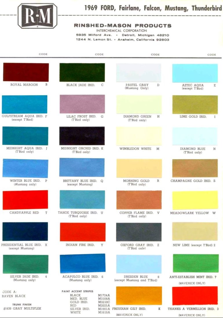

Hi Marc, haste Black Jade auf dem Schirm? Gabs beim 69er als Auslieferungsfarbe, bei wenig Licht fast schwarz, bei Sonne ins grün gehend, hatte ich auf meinem Wagen seinerzeit nach Auslesen der Originalfarbe im Kofferrraum nachlackiert, falls in Frage kommt, könnt ich beim Lacker nach der Formel nachfragen.
LG Viktor
