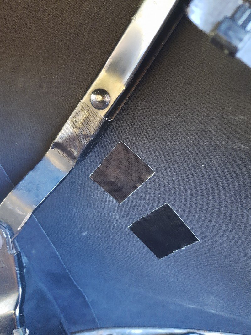

bei mir scheuert der hintere Bügel vom Verdeckgestänge am Stoff. Zum Glück noch rechtzeitig gemerkt und erstmal die scharfe Kante abgeklebt.
Jetzt die Frage wie löst man das Problem dauerhaft?

Update... Grad genau geschaut..das scheuert wohl beim aufliegen im offenen Zustand

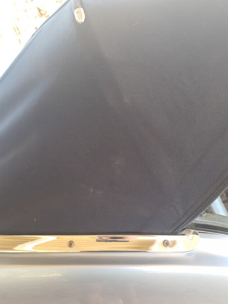

hm .. auf den Bildern ist beim letzten Gestänge hinten auch kein Schutz drauf. (IMG_3597) Der vorletzte wird mit Gummi geschützt auf den Bildern.
Werd innen einen Schutz drauf machen und am Gestänge ebenso. Es reibt ja nur wenn es offen ist und im Ablagekasten aufeinander liegt.

Man kann das auf deinen Bildern nicht richtig erkennen aber es sieht so aus, als wenn die Unterlage komplett fehlt.... normalerweise ist das alles unterlegt an den Seiten.

scheint so.. ja ..da ist nur das Gestänge und eine Gummiauflagen
