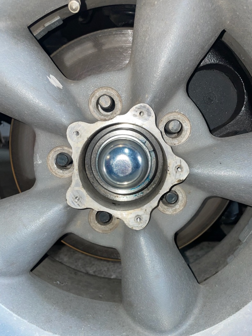

Ich konnte günstig an einen Satz American Racing Torque Thrust kommen.
Laut Verkäufer passten eigentlich alle Daten. Lochkreis 5x4,5“
2x 215/65/15 Felgengröße 15 x 7J
2x 245/60/15 Felgengröße 15 x 8,5J
Also heute über 2 Stunden pro Strecke gefahren und diese abgeholt. Nun direkt mal Probe gesteckt. Irgendwie scheint der Durchmesser für die Radbolzen größer zu sein…
Gibt es dafür irgendwie spezielle Radmuttern/Adapter oder sowas?
Oder hab ich noch verkauft….?

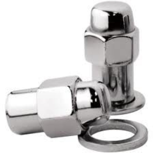

das müssten diese Muttern sein:
https://stang-parts.de/de/raeder-bereif ... 45611.html
Die sind ohne Konus und mit Unterlegscheibe.
Die Zentrierung ist bei dem System aber nur so mittelmäßig.

Hi Daniel,
der Lochkreis ist schon richtig, aber irgendwann Anfang der 2000er Jahre hat American Racing von den altmodischen Shank Radmuttern auf den modernere und heute Üblichen Kegelsitz umgestellt.
So wie es aussieht brauchst Du diese Shank Radmuttern (inkl. der dazugehörigen Unterlegscheiben) um die Felgen ordnungsgemäß und sicher zu montieren.
@Patrick: Millionen und Abermillionen US Alufelgen wurden so montiert - funktionieren tut das schon ;-)

Aller aller besten Dank, da fällt mir immerhin ein Stein vom Herzen, dass die fast 5 Stunden Fahrt nicht gänzlich umsonst waren… :)

so gut wie ALLE US Leichtmetallräder die vor 2000 hergestellt wurden, waren mit diesen "Shank Style" Radmuttern ausgerüstet.
Zusätzlich gab es noch eine Version mit ovalen Löchern, mit der man - je nach Orientierung der ovalen Unterlegscheibe - beide Lochkreise (Ford/Mopar 4.5" und GM 4.75") mit ein und der selben Felge realisieren konnte - System hieß Vari-Lug.
Achtung, je nach Stärke des Felgenstern können unterschiedlich lange "Shanks" notwendig sein.
