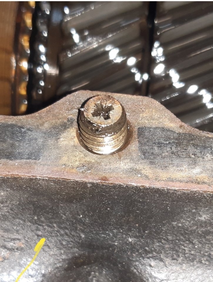

Im Getriebe gibts ne mech. Verriegelung. Das funktuoniert über Schiebestangen ( shiftrails)und kleine Rastbolzen -》 "Detents" die in diese Stangen eingreifen. Wenn die nimmer gescheit flutschen "klemmts".
DieShiftrails werden durch die Shiftergabeln hin und hergeschoben, die Detents verrasten die nicht betätigten Shiftrails in Ihrer Position.
Das war mal in meinem so. Hatte ich beim Kauf schon bemerkt und wollt eh auf 5 Gang.
Durch das hakeln welches der Vorbesitzer akewptiert hat sind die Schaltverzahnungen anden Bronzeringen und den Zahnrädern abgenudelt gewesen.
Dadurch, weils schwer geht und "man" draufrumgeorgelt hat nudeln die ganzen Wellendurchführungen des Schaltmechanismus ins Getriebe aus, die Schaltgestänge, der klapprige Shifter selbst... dann addieren sich die Fehlmaße, das ganze Gelerch funktioniert nun nimmer gscheit.

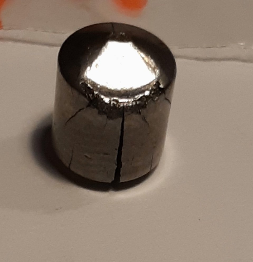

Da wurde solage draufrumgedrückt bis 2 der Detents geplatzt waren. Die haben dann in Ihrer Bohrung geklemmt.
2022-3-22 18-39-14.jpg (71.34 KiB) 1753 mal betrachtet
Ralf

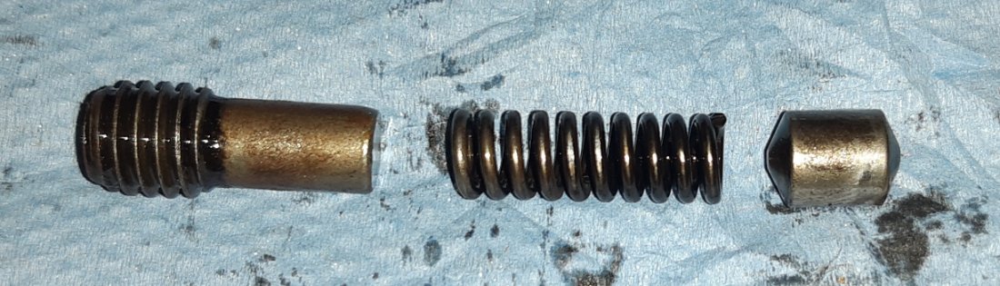

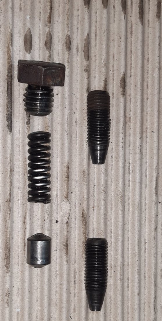

Hinter der Schraube ist der Detent
Sind mehrere. Unterschiedliche Maße, nicht vertauschen!
So kommts nacheinander raus. Magnetstange hilft

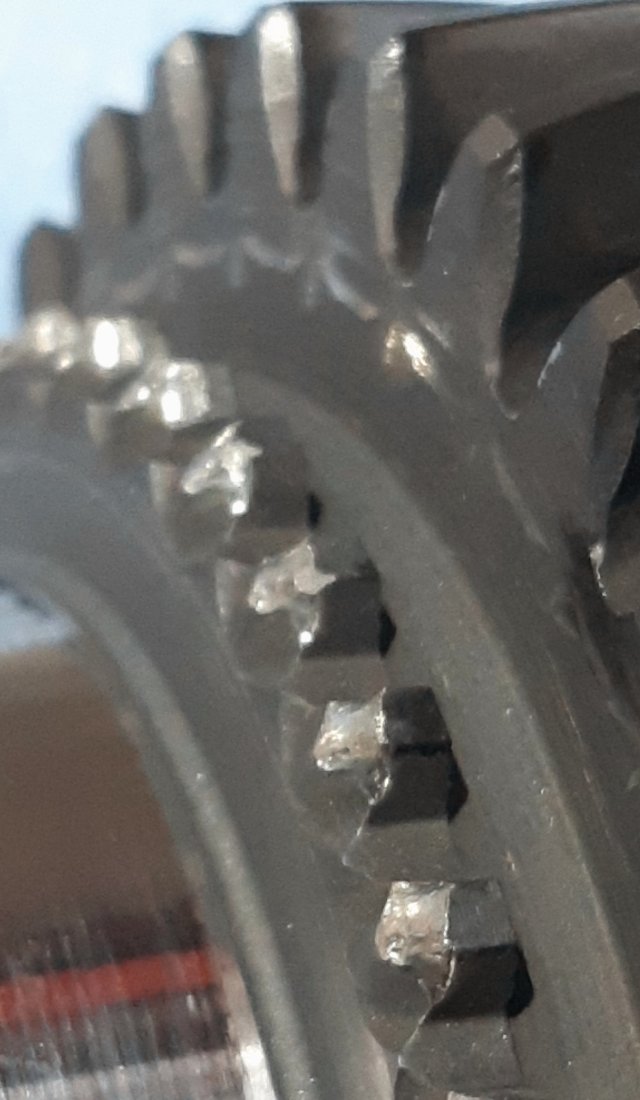

Eventuell sind auch nur die Verzahnungen im Eimer, oder die Bronzeringe runter
War bei meinem ebenfalls
