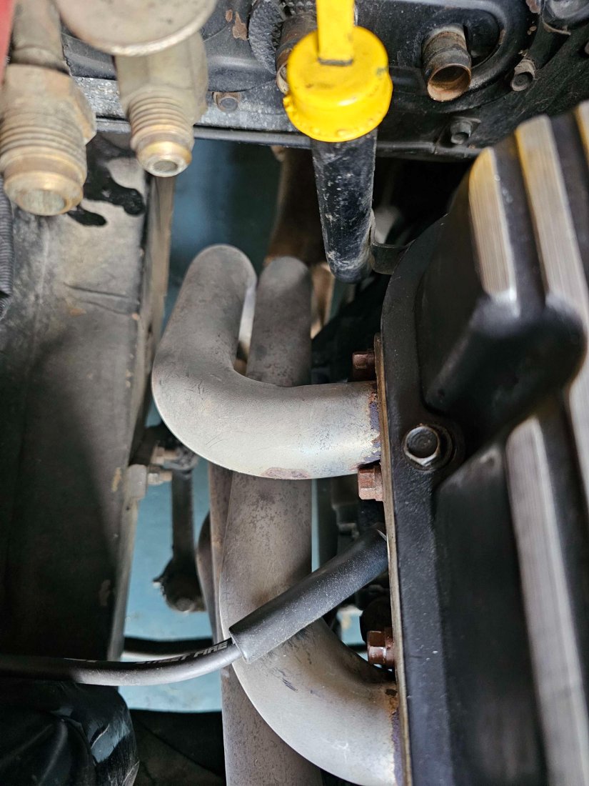

Gester war ich in Mühlheim auf dem Treffen und konnte bei in und Rückfahrt mal analysieren wann das Geräusch auftritt. Für mich ähnelt es einem Krümmerplätschern, aber die Dichtungen hab ich ja grad erneuert.

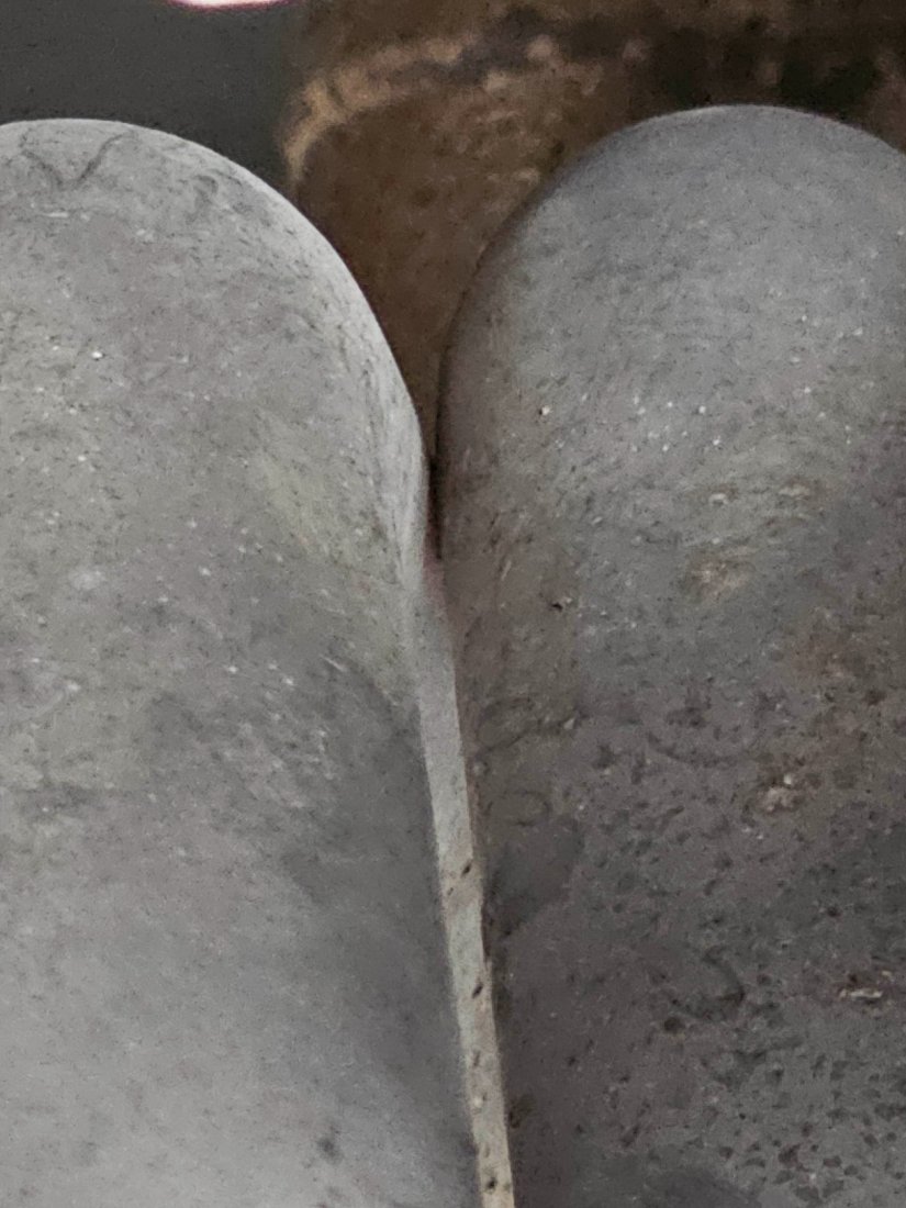

Jetzt habe ich gemerkt das 2 Rohre meines Hooker Headers sehr eng miteinander Kuscheln. Da geht nix dazwischen, selbt wenn du mit einem Hebel versuchst Sie zu trennen.
Ich denke die aben sich aufgeschruert und unter last im niedrigen Drehzahlband liegt ja vom 2 5 Zoll Auspuff noch keinerlei Unterdruck an. Bei höheren Drehzahlen mit maximaler Lristung hört man nämlich nix. ( Könnte auch an zu viel geilen Nebengeräuschen liegen?)
Hier 2 Bilder, so gut es ging, wie gesagt es geht kein Blatt dazwischen, nocht nicht mal mit Gewalt und hebeln.
Ich denke ich werds so lassen und als zusätliches Goddie annehmen. In den modernen Autos wird ja auch gelogen und betrogen.
LG und bitte um Feedback

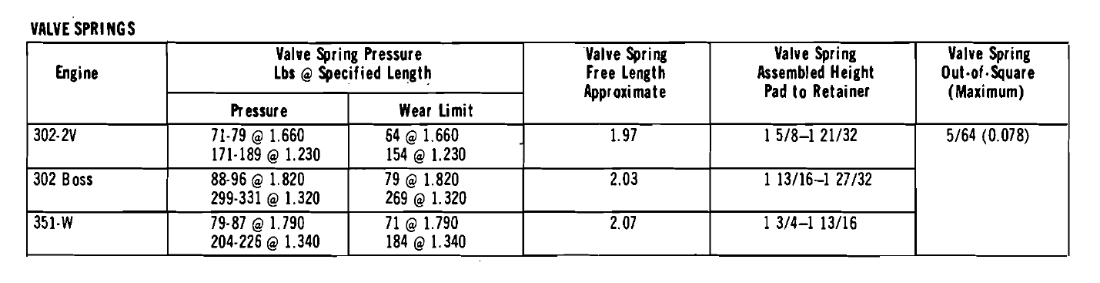

Ich habe keine Erfahrung dazu, ab welchem Wert das wohlmöglich kritisch ist. Wenn du die SOLL-Werte deiner Feder kennst, könntest du ausrechnen, wieviel Federkraft bei 1,8mm verloren geht. Das gibt mal einen Eindruck.
Lt. 70er SM möchte ein normaler 302 eine Zielhöhe der Feder im Einbauzustand bei Grundkreis Nockenwelle von 41,275 - 42,06875mm. Macht mal gerade 0,79375mm Toleranz.
Ob und wann das am Ende kritisch wird, weiß ich nicht. Keinerlei Erfahrung. Ich habe nur gerade Federn eingemessen und dabei einen Fehler gemacht. und korrigiert. Daher bin ich in dem Thema etwas sensibilisiert.
