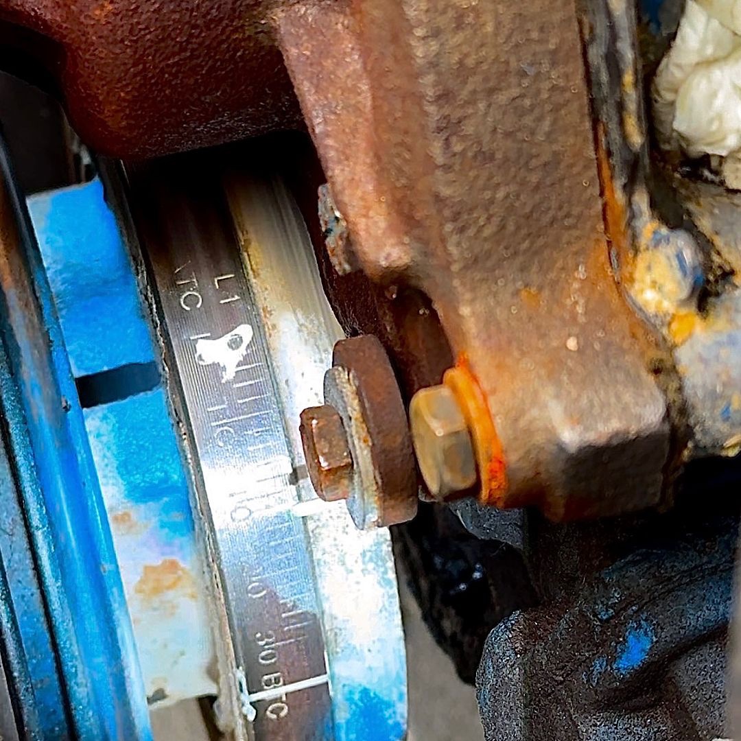

Hier der Zeitpunkt mit der billigen geschossen.
Ich schätze da habe ich die 12 Grad ganz okay getroffen.
