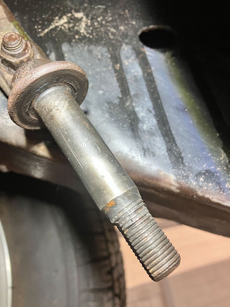

im Rahmen meines Umbaus von Manual auf Borgeson Servo im 65er habe ich im Bestellwahn prophylaktisch einen neuen Pitman Arm mitbestellt (Moog). Varianten mit Bracket waren leider nicht lieferbar.
Eigentlich kann ich mir die Antwort auf meine Frage schon denken, aber der Vollständigkeit halber mal (und ja, ich habe die Suche bemüht):
Wenn ich den neuen Pitman Arm auf das alte Bracket schiebe hat er im NICHT VERSCHRAUBTEN ZUSTAND erhebliches Radialspiel. (Der alte übrigens auch).
Das Bracket sieht augenscheinlich ok aus (ist zumindest nicht eingelaufen). Wenn ich die ganze Arie mit korrektem Drehmoment anziehe, ist kein Spiel mehr fühlbar, aber de liegt m.E. eher daran, dass die ganze Konstruktion dann durch die Gummilager "verpresst" wird. Daher nun meine Frage:
Müsste die Buchse im nicht verschraubten Zustand nicht spielfrei auf dem Bracket sitzen?
Anbei ein Foto vom Bracket sowie unten verlinkt ein kurzes Video, dass das Spiel im nicht verschraubten Zustand zeigt.

das ist alles ok so. Der Pitman Arm muss verpresst werden. Der Sinn ist, dass sich das Gummi beim lenken verdreht und bei der Rückstellung der Lenkung hilft.

also mir kommt vor als wäre das zu viel spiel. meine haben das nicht....

Glaube die Überschrift ist hier falsch gewählt,
der Piman Arm sitzt direkt am Lenkgetriebe und hat auf der Verzahnung keinerlei Spiel.

Red Convertible hat geschrieben: Mo 1. Jul 2024, 11:22 Glaube die Überschrift ist hier falsch gewählt,
Mea Culpa. Sorry. Ich meine den Idler Arm.
