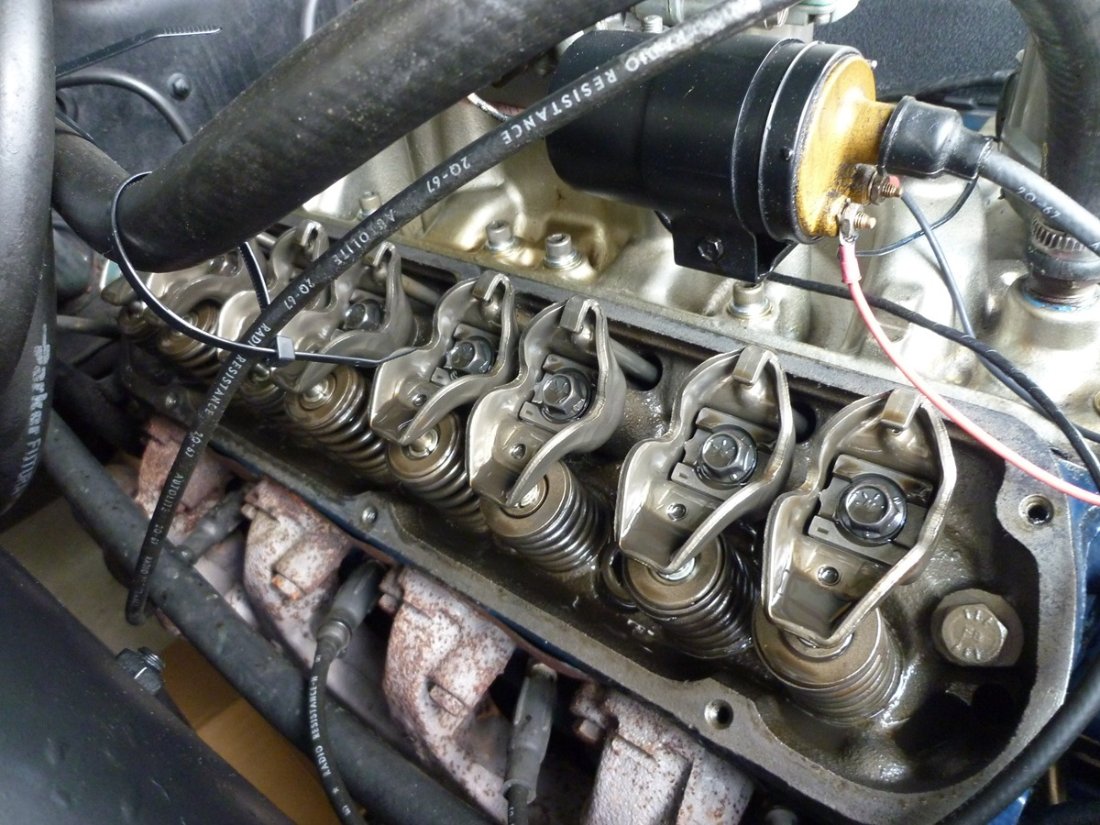

Soweit mir bekannt, kann man die Cylinder Köpfe nur identifizieren, wenn der Ventil Deckel runter ist. Ob das bei Köpfen ab 1980 auch so ist, konnte ich via google noch nicht raus finden.
Aus meinen mittlerweile 4500 Schrauber Bilder habe ich welche aus 2016 gefunden, wo ich die Dichtungen mal gemacht habe. Leider nicht explizit Bilder der Nummern gemacht.
Gefundene Nummer 1 auf den Bildern: 4020
heads number.jpg (92.04 KiB) 1669 mal betrachtet
ich glaube nicht aussagefähig, ich schaue heute mal, ob ich noch codes auf der Außenseite finde. Sonst nochmals valve cover runter?
Re: Unruhiger Motorlauf / 302 - Frage Balancer Flexplate Baujahr
Verfasst: So 14. Jul 2024, 23:53
von Daniel_Mach_1
Die Gussnummer steht unter dem Kopf, sieht man nur mit Endoskop oder beim abschrauben.
Die Kipphebel auf auf jeden Fall eher 80er und niemals 68.
