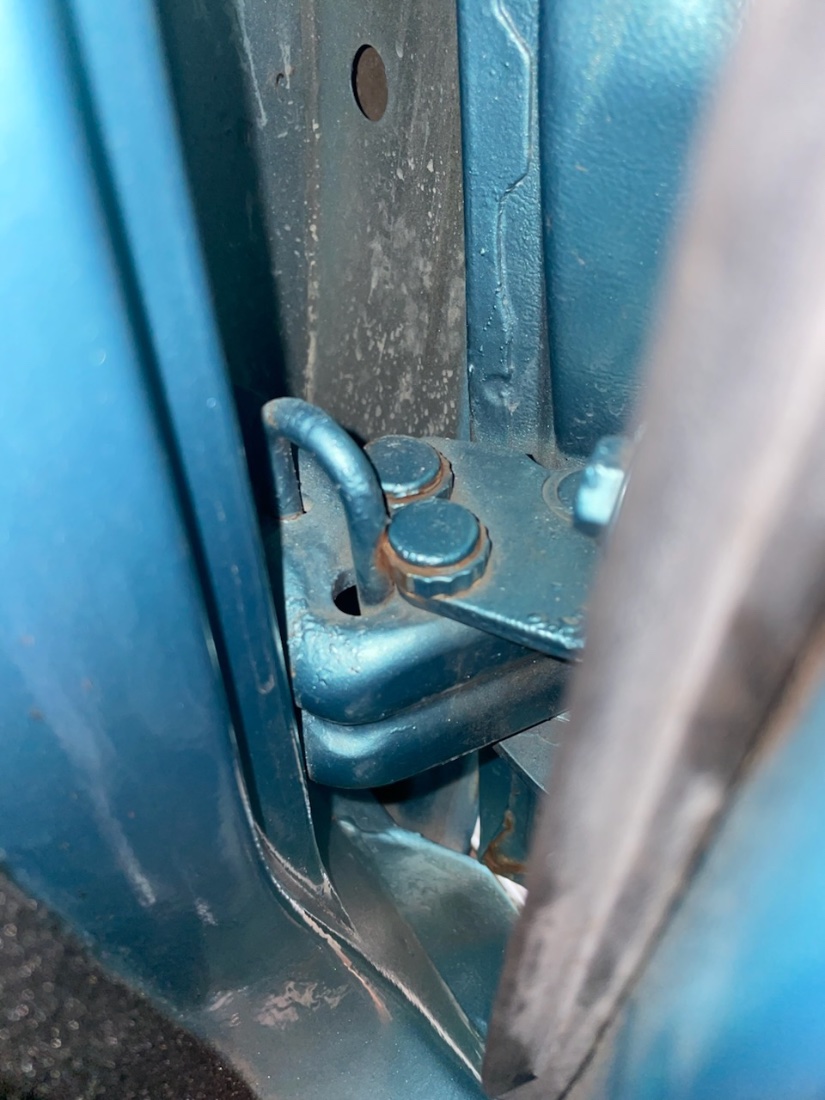

Ich habe an meinem Mustang noch zwei „Kleinigkeiten“ die ich gerne ändern würde.

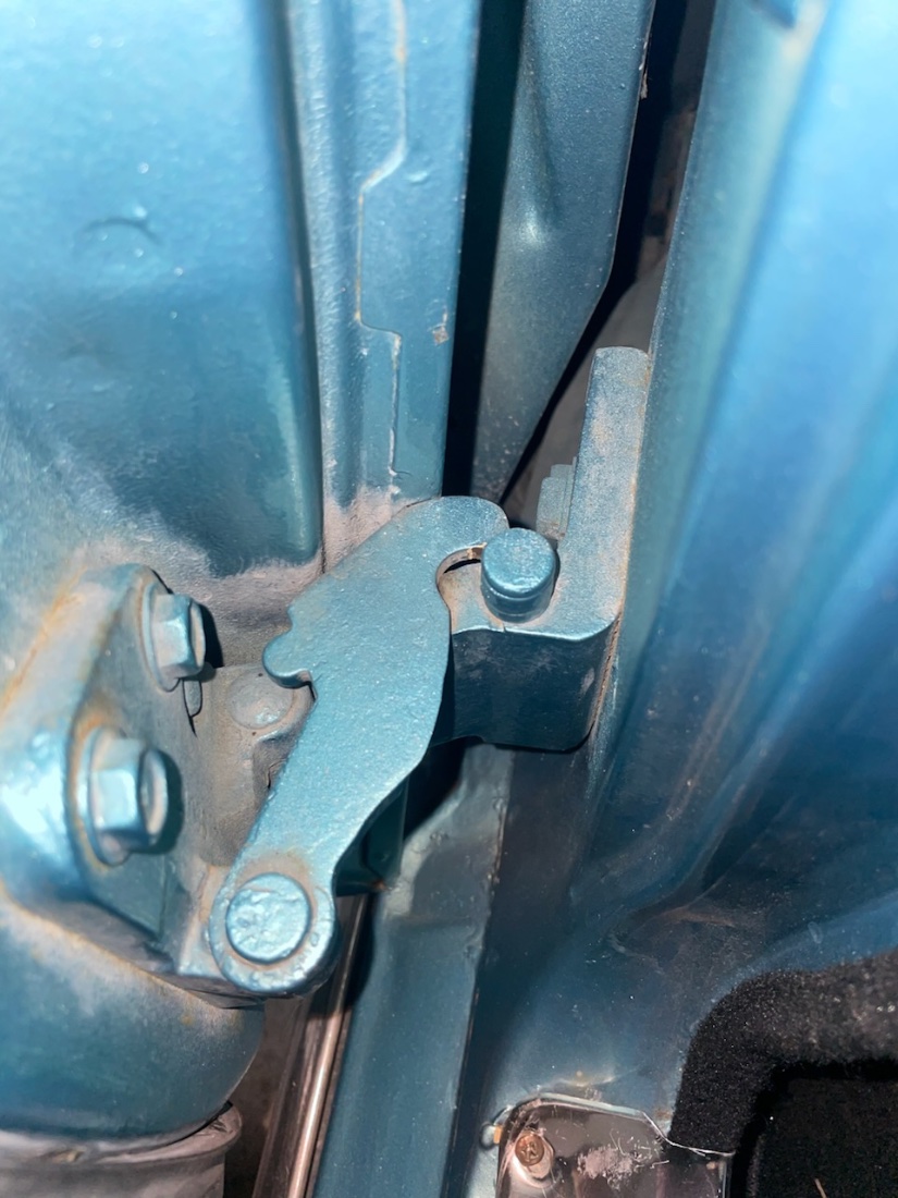

Zum einen geht die Fahrertüre viel zu weit und ohne Einrasten auf. Das sieht man auch am Scharnier, dass da was nicht stimmen kann. Auf der Beifahrerseite funktioniert es so wie es soll und die Türe hat zwei Einrastpositionen. Dort sieht das ganze System aber auch gänzlich anders aus mit seinen zwei „Rädchen“

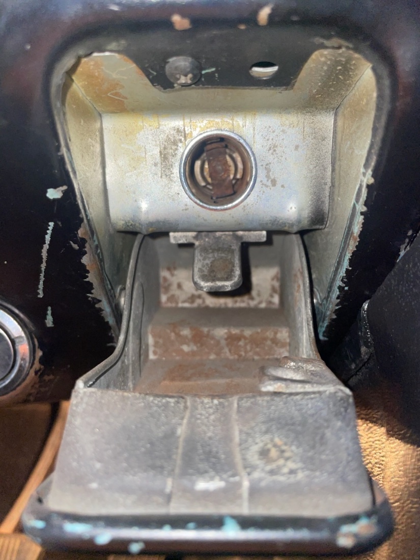

Zum anderen würde ich gern den Zigarettenanzünder aktivieren. Der ist nicht angeschlossen und ich brauche ihn zum Laden vom Handy bei längeren Fahrten.
Wie bekomme ich denn die Buchse heraus?? Es ist wie gesagt hinten kein Kabel angeschlossen und ich müsste ihn generell mal vom Rost säubern.

So wie es aussieht, sind Deine Türscharniere gemischt. Der Haken wurde 1967 abgelöst durch das Design auf dem oberen Bild. Der Haken wird normalerweise durch eine Feder unterstützt, die bei Dir nicht mehr vorhanden ist.
Der Zigarettenanzünder ist von hinten mit 2 Rastnasen/ Blechnasen fixiert.

Ahhh! Ja super danke für dein Foto und die Hilfe. Dann brauche ich also nur die Feder. :)

Das mit dem Zigarettenanzünder hab ich befürchtet… ich hatte das Innere Teil (also dort wo der Anzünder drin steckt) schon mal raus und damals Riesen Probleme dass wieder reinzubekommen. Ging am Ende nicht vor vorne, sondern musste ich wieder die Mittelkonsole und das Radio weglaufen, um den Einsatz wieder von innen zu befestigen….

... oder das richtige Scharnier für Dein BJ ;)
Zu Deiner nächsten Frage: Wie bekomme ich die Feder eingebaut: Mit einer speziellen Vorrichtung oder Tüddeldraht

das linke untere Scharnier ist falsch. Nicht nur falsch, es fehlt auch die Feder.
Der Anschluß für den Zigarettenanzünder ist ein 90 Grad Stecker - sollte am kabelbaum noch vorhanden sein.

Hast Glück!
Gerade geschaut, in meiner 67/68 Teilekiste ist auch ein linkes unteres Scharnier. Original, kein Repro Müll.
Bekommt noch neue Buchsen, dann kannst Du es haben - Preis €80,- inkl. Versand.

Die Feder alleine wird dein Problem nicht lösen. Diese nennen wir sie mal ein Einrastpunkte Sind bei dir schon lange weg gearbeitet worden. Die Feder hilft nicht, die Tür aufzuhalten, sondern nur diese RastPunkte im Position zu halten
