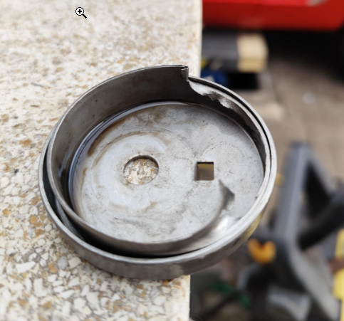

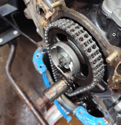

Heute Morgen zerlegt und seht selber:
Äußerer Ring sauber auf halbe Höhe abgedreht, innerer ist nur noch ein Halbkreis
Ausgebaut den Müll
Vergleich 30 jahre altes Ford Teil - und 3 Tage alter China Müll
Benzinpumpe ok
Der Exzenter kam von Pioneer via Summit, machte einen ordentlichen Eindruck...
Der "Feilentest" brachte die Ursache ans Licht - das Ford Teil ist richtig gehärtet - nicht feilbar. Das China Teil ist weich wie Butter.
--> Merke: Kein original Ford Teil ersetzen, was nicht kaputt ist !

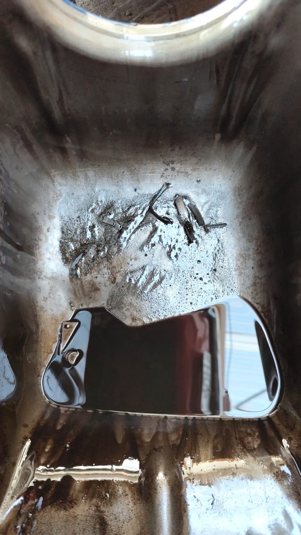

Und es geht weiter, heute die Ölwanne abgebaut:
Reste in Ölwann.jpeg (138.06 KiB) 3007 mal betrachtet
Die großen Stücke sind kein Problem, werden vom Sieb zurückgehalten, aber der feine "Metallsand" eher.

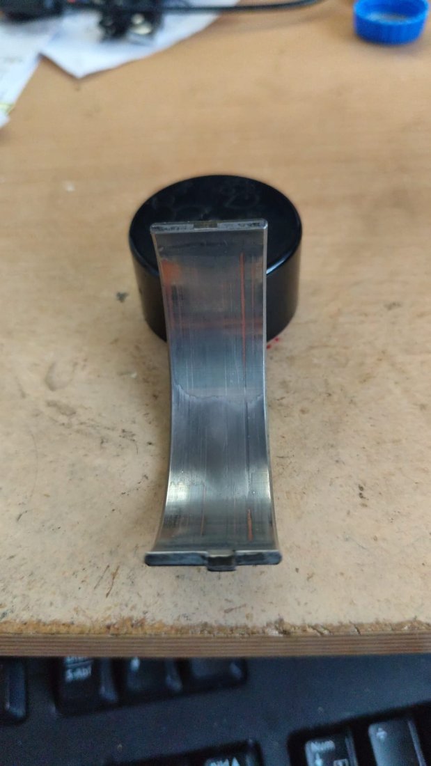

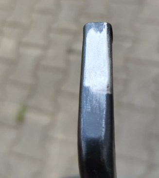

Hauptlager nicht so schlimm wie befürchtet, eine kleine Riefe, aber nicht tief und zum Glück unbeschädigte Kurbelwelle:
Egal, mach ich alle neu - dieses "Scheiß China Ding" hat sich richtig gelohnt!
