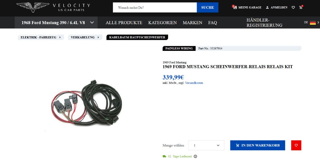

Wollte dir gerade ein fertiges Set anbieten.
Ich habe damals bei RSB für mein 68er knapp über 100€ bezahlt.
Bei der Fahrrad-Stadt gibt es jetzt eines für den 69er, jedoch nicht für jedermanns Geldbörse...
Gruß Alex

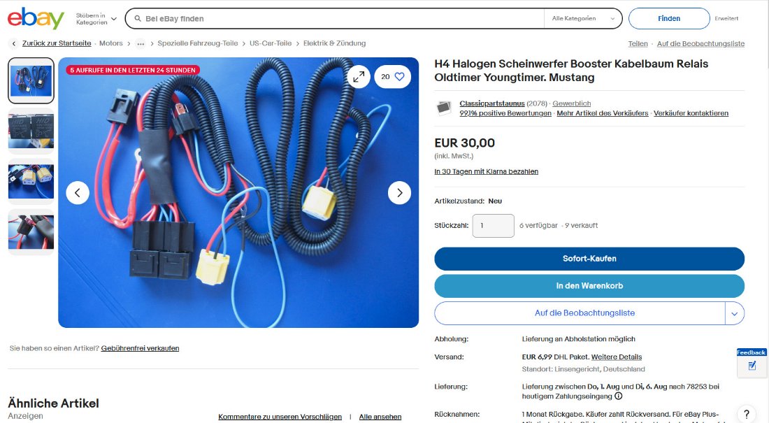

Es geht auch günster. Hier die Version aus der Bucht, ebenfalls mit Sicherungen. Zwar nicht die high end Version, aber erschwinglich :D
Gruß Alex

Das Relais von Ebäh & Co reicht völlig aus. Evtl. müssen die Leitungen verlängert werden.

Unglaublich was da an Preisen verlangt wird, bei Materialkosten von 20€. Ich frag mich wer oder ob jemand überhaupt solche Teile von Velocity kauft.
Werde nochmal die Masse überprüfen. Und wenns nicht hilft, mal das Ebay Teil bestellen :-(
Ich würde die Materialkosten eher gegen 5,-€ einschätzen, wenn man überlegt, das eh alles aus China kommt.

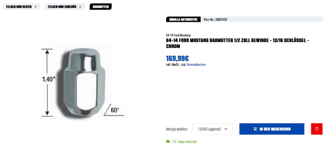

Dann bestelle dort mal neue Radmuttern.
Für einen Satz über 20St. kannst du einige Monate sparen... :shock:

Hab die Dinger für 15 Euro bei A und die 40 Räuber gekauft, Kabelquerschitt i.o. Qualität i.o. Passe nur die Länge der Kabel quer rüber an. Das war’s. Hab bestimmt 10 Autos damit umgerüstet. bisher 0 -Ausfall = 100% Erfolg
