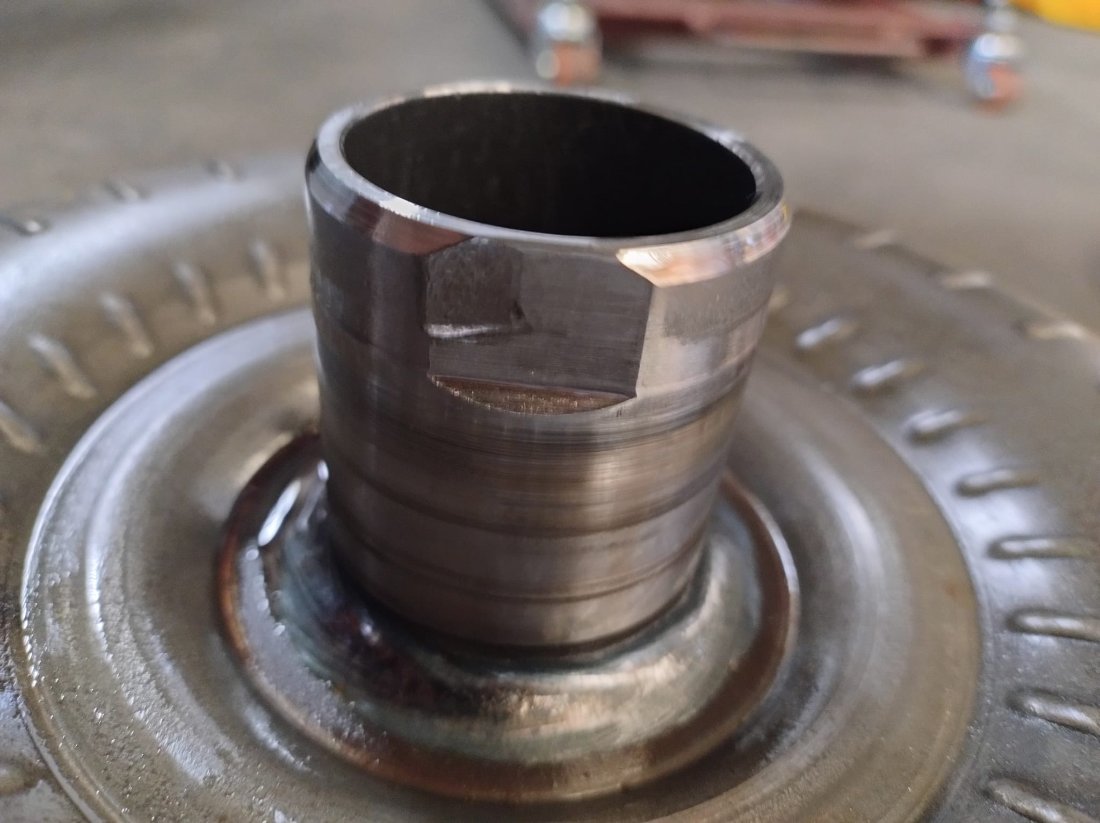

aktuell verheirate ich ein 302HO mit einem C4. Dafür habe ich mir eine passende Summit Flexplate (SUM-GS110SFI) mit 157T und 50oz gekauft. Dank dem Tipp von Theo habe ich gesehen dass es teilweise Probleme mit dieser Flexplate gab auf Grund von einer zu großen Tiefe sodass die Flexplate auf die Pumpe im Wandler drückt.

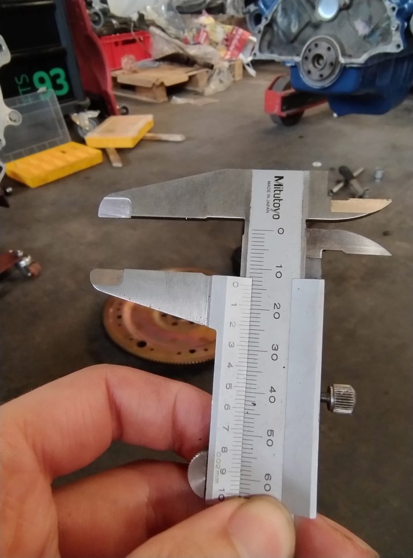

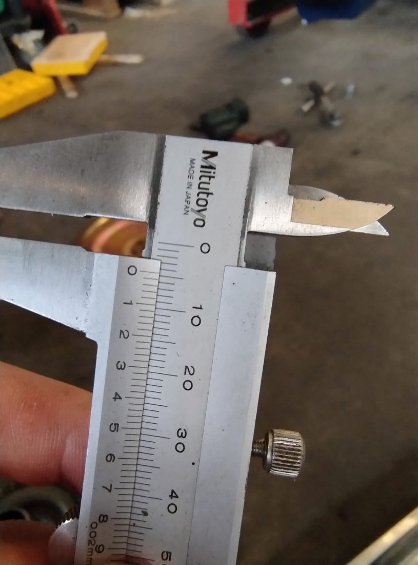

Ich hab daher einmal die alte 28oz und die neue 50oz Flexplate vermessen und festgestellt dass ca. 1,5mm Unterschiede in der Tiefe sind (ca. 13,5mm Tiefe zu 15mm Tiefe).
Das Ganze hab ich nochmal mit Getriebe und Motor verschraubt überprüft. Ich kann den Wandler noch ca. 3mm nach vorne ziehen (nach Abzug der zusätzlichen Distanzstück die zur Sicherheit verbaut waren).

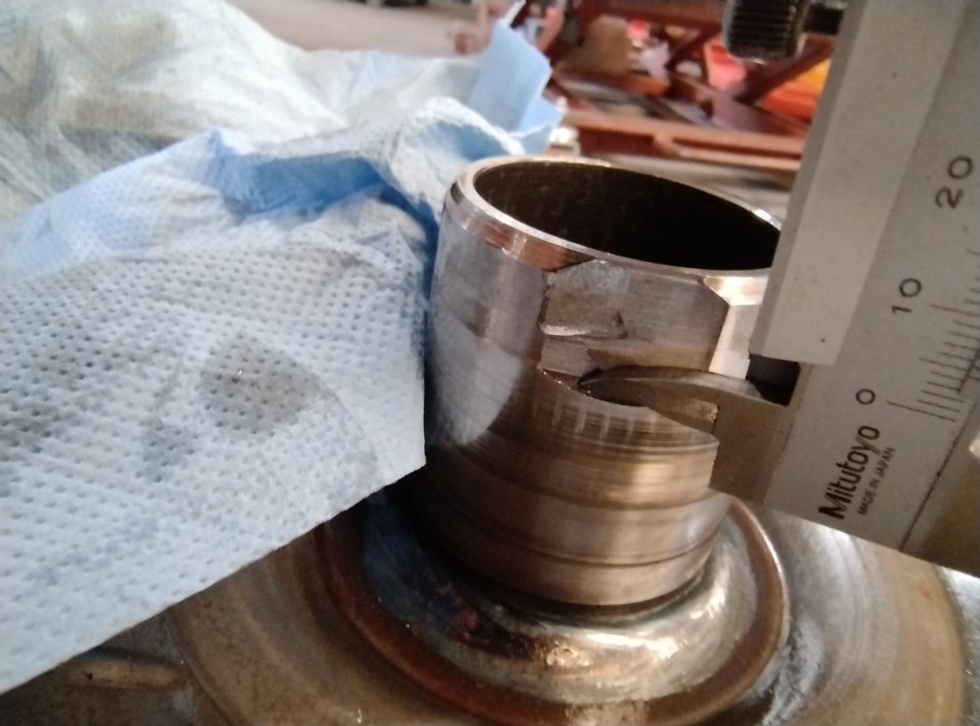

Am Wandler habe ich noch den Abdruck vom alten Sitz der Pumpe. Der ganze Eingriff ist ca. 14mm lang. Vorher war der Abdruck von der Pumpe 4,5mm vom Anschlag entfernt. Mit dem gemessenen 3mm Schiebespiel würde das zu Differenz der der Flexplate-Tiefen passen.
Jetzt die Frage: Reichen 3mm Spiel? Ist es so okay solange nicht auf die Pumpe gedrückt wird? Ich hab kein Prozedere dazu im Shop-Manual gefunden, nur einen älten US-Foreneintrag der ca. 1/4" fordert, was ja bedeuten würde dass die Pumpenantrieb nur zur Hälfte greifen würde.
Danke für alle Tipps!

Ich habe mal irgendwo gelesen, dass das Schiebspiel 1/16" bis 3/16" betragen soll

hi Kalle. 3mm ist nicht wirklich zu viel und genügend. Frage zum Wandler. Ist das nur ein Abdruck oder ist die Aufnahme beschädigt?

Der Wandler hat sicher einige km schon gemacht, aber wir wollten erstmal schauen ob das Getriebe sonst zuverlässig ist. Was auf dem Bild zu sehen ist, ist der Abdruck vom Ölpumpenantrieb. Bisher hatten den alle Wandler die ich demontiert habe und die Reman Wandler auch, daher hatte ich mir da jetzt keine Sorgen. Gerissen oder verformt ist nichts.

Nachdem ich jetzt die TCI 529610 157T 50oz Flexplate hier liegen habe, diese auch 15-15,5mm aufbaut und damit identisch zu der von Summit ist, fällt die Entscheidung wohl auf einen Spacer.

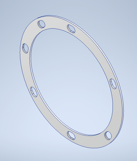

Ich habe im CAD einen Spacer skizziert der zwischen C4-Pumpe und der Glocke sitzt, mal sehen ob ich den kurzfristig in die Realität umsetzen kann. Ansonsten werde ich wohl eine doppelte Blockplate fahren.

Das Thema musste bei mir erstmal ruhen, jetzt geht's aber weiter. Ich würde mir den Spacer aus dem Bild lasern lassen. Dieser sitzt zwischen der Pumpe des C4 (nur für Case-Fill Getriebe) und der Getriebeglocke und gleicht die zusätzliche Stärke der Flexplate aus. Die Spacer wären aus Alu-Blech und je 1mm dick, dann kann man das Schiebespiel präzise abstimmen.
Ein "Set" aus drei Spacern um bis zu 3mm auszugleichen würde z.B. 30€ kosten wenn sich noch zwei Abnehmer finden. Gibt es Interessenten? Ich hätte auch noch zwei 50oz/157T TCI Flexplates über die ich gerne als Bundle anbieten kann. Ich würde den Spacer vorher einmal 3D Drucken um die Passform zu bestätigen.
