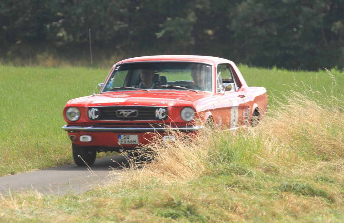

komme grad zurück von der AvD-Histo-Tour.
1000km - 3 Tage - 4 Rennstrecken (N-Ring GP Kurs, Spa, Zolder, Nordschleife)
Dazwischen klassische Regularity Rallye mit Orientierung in Eifel und Hohes Venn und 20 Gleichmässigkeitsprüfungen.
Dann noch 2x Slalom und als Leckebissen eine Runde auf der Motocross-Strecke der Domaine Bilstain in Belgien (nein nicht Bilstein oder Bielstein).
Das inboard Video aus Bilstain lohnt anzuschaun: https://youtu.be/gyut71vhkEw.
Bei der Spitzkehre kurz nach 1:05 ging uns in der Trainingsrunde der Motor aus.
Das ist uns auf der Rallye mehrfach passiert wenn wir in einer Kurve scharf bremsen mussten - leider auch in einem Bestzeit-Slalom - da haben wir glatt 20 SEkunden verloren. Vermutlich wird der Sprit in der Schwimmerkammer an die Wand gedrückt und die Haupdüse läuft dann trocken.
Bei einem Schaltgettriebe wäre das kein Problem - der Motor würde durch den Schwung weiter gedreht - aber wir fahren eine C4 Automatik.
Oder hat jemand eine andere Idee ?

Re: AvD-Histo-Tour 2024 - mit Inboard Video
Hallo Hanns,
ahh, schöne Bilder! Weckt Lust auf Motorsport!
Das absterben vom Motor ist meist eine überschwappende Schwimmerkammer, dadurch säuft der Motor ab und lässt sich dann nur sehr schwer starten, besonders schwer, wenn der ungeduldige Pilot dann via Beschleunigerpumpe noch mehr Sprit in den Motor pumpt... Da hilft nur voll durchtreten und "Orgeln" bis er kommt - nicht pumpen.
Abhilfe bringt da nur ein Holley mit "center hung floats" und mit den Kunststoff Luftführungen (vent whistle) drin, das verhindert diesen Absauf-Effekt.
