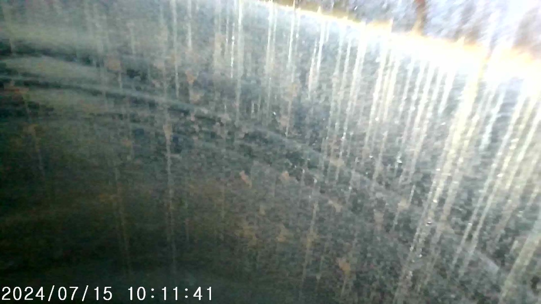

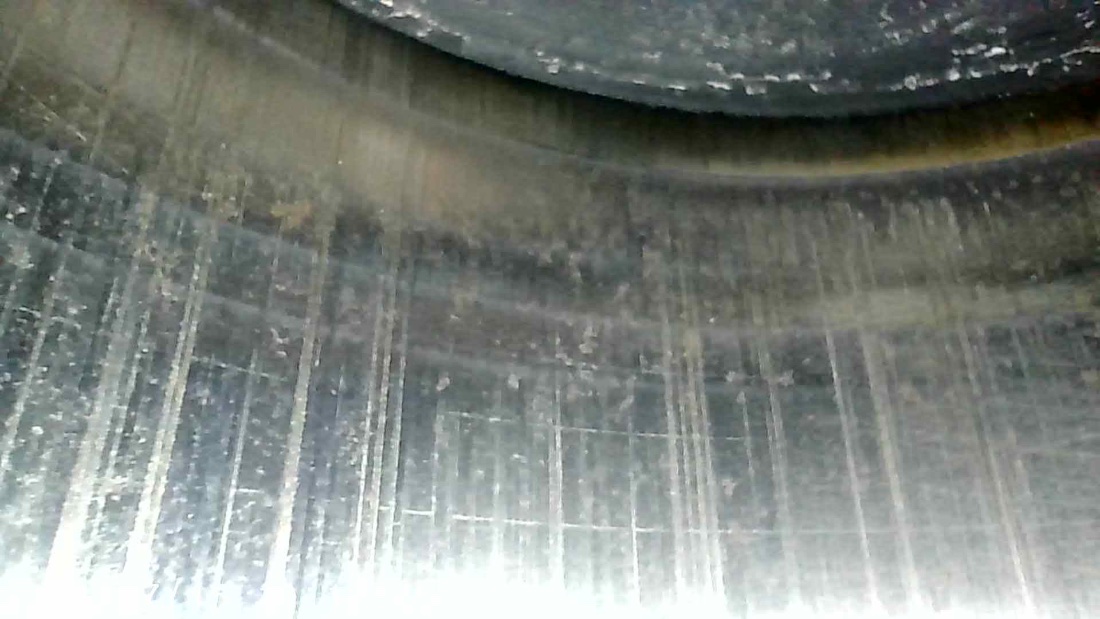

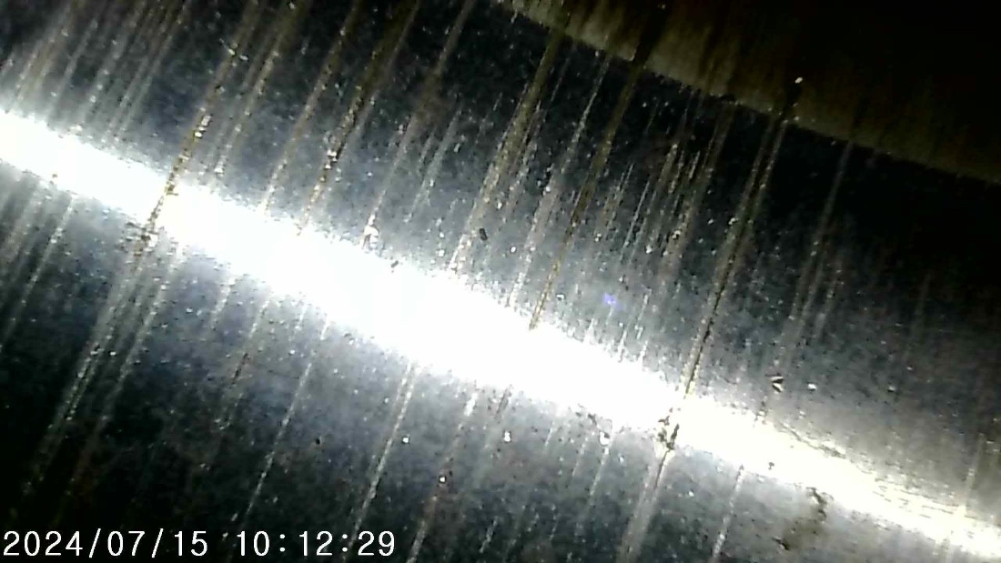

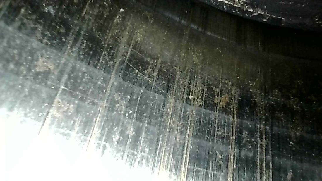

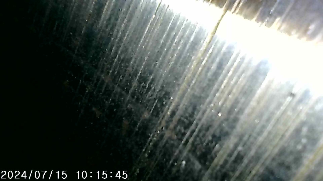

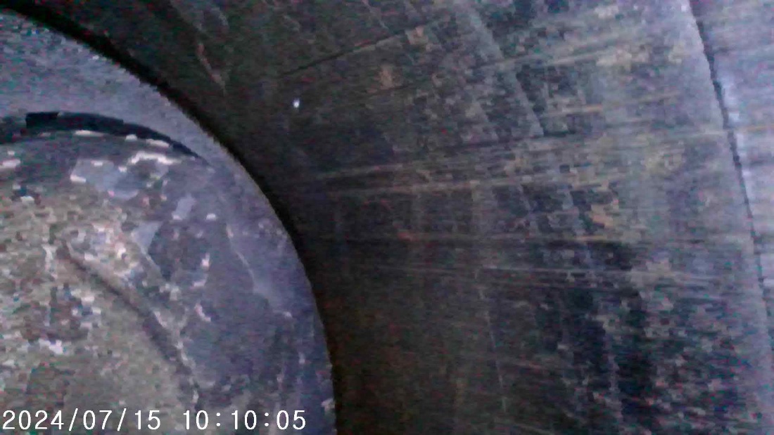

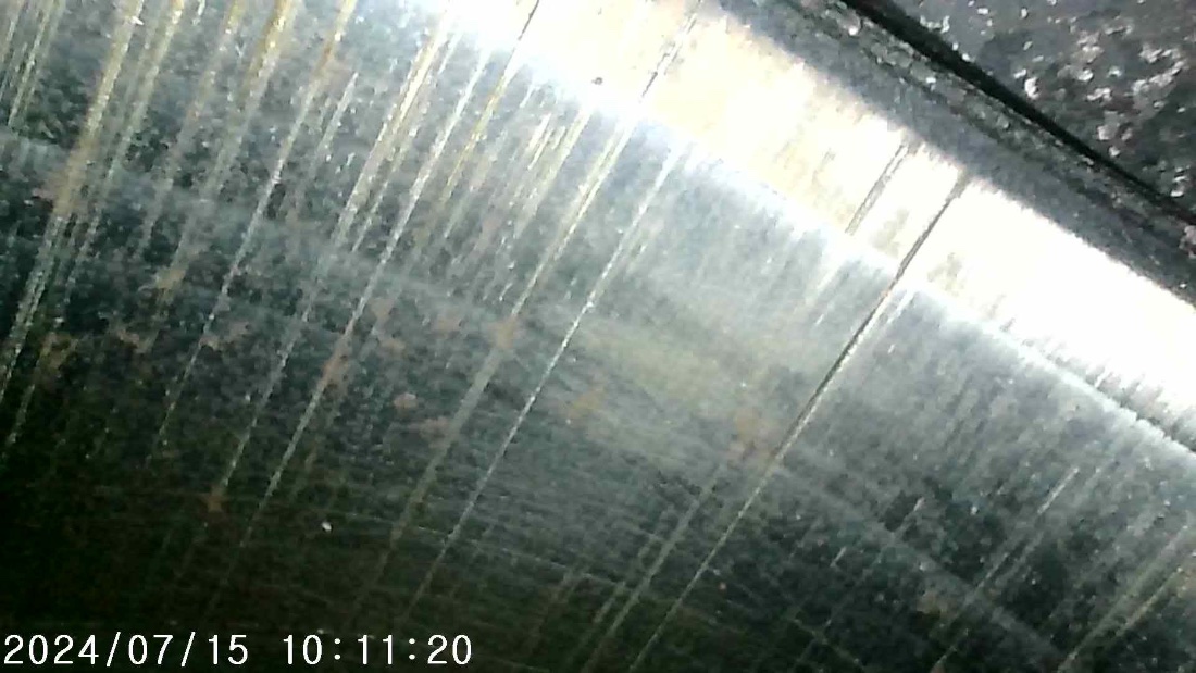

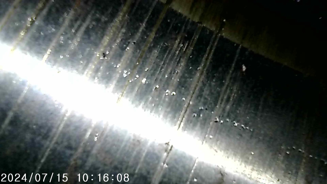

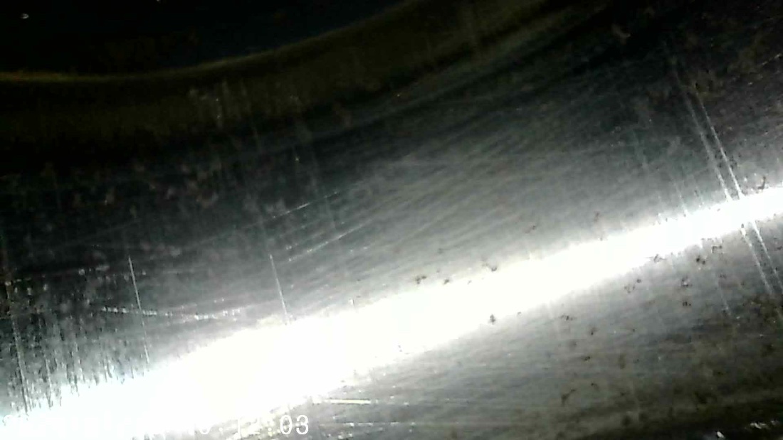

das Problem ist Folgendes:
Klopfgeräusche im Motor bei Warmlauf, erhöhter Drehzahl und eingelegtem Gang. Es hört auf, sobald der Motor warmgelaufen ist.
Zylinderlaufbahn mit Kratzspuren und Korrosionsspuren/Rostkavernen.
Mix aus Altschaden & eingehendem Neuschaden.
Riefen mit Gefügeveränderung im Metall (horizontal) und Fress-Spuren/Riefen vertikal.
Es gibt Fotos und auch ein Video dazu.
Georg

Hammer Performance aus Troisdorf ist mein Mechaniker seit ca. 10 Jahren. Er hat den Schaden identifiziert.torf hat geschrieben: ↑Do 15. Aug 2024, 10:10 Erstmal sollte identifiziert werden, was ein "größerer Schaden" am Motor bedeutet. Wenn das halbwegs klar ist, kann man sich überlegen, wie weiter vorgegangen wird und welchen finanziellen Aufwand es bedeutet. Wie kann eine Fa. Yankee die Kosten beziffern, wenn der Zustand nicht bekannt ist....?![]()
Wer hat wie den "größeren Schaden" identifiziert?
Das Problem ist Folgendes:
