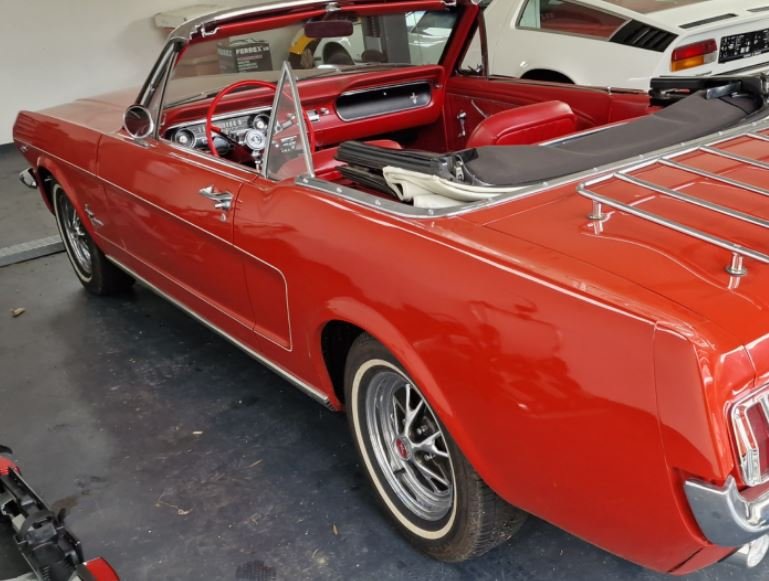

Ist diese Felgen/Rad Kombination Standard bei den Mustangs? Oder eher Seltenheit. Selbst das passt zusammen.
- SnipImage.JPG (76.7 KiB) 3314 mal betrachtet
- Beiträge: 5945
Re: Ford Mustang 1966 A-Code mit Paxton Supercharger
Schaut nach den normalen styled steal wheels aus. Nicht außergewöhnliches aus. Ich bin mal mit einen echten paxton mitgefahren und der hat mich nicht vom hocker gerissen. Falls du ein coupe suchst und das nötige kleingeld hast kannst dich ja melden. Ich habe ein k code coupe…mit öst h Zulassung
