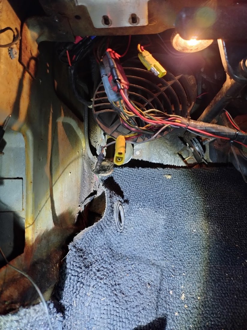

Ich habe aber die Steckverbindung gefunden, sie ist im Innenraum in der Nähe des Lichtschalters. Ist das so Original?
An der Steckverbindung messe ich an der ankommenden Buchse 12,6V gegen Masse Karosserie.

der Gnubbel an der Ringöse am Startrelais ist ein Fusible Link (Sicherung), aber wenn du am blauen 3er Stecker im Innenraum noch Spannung hast (auch unter Last bzw. eingeschalteten Verbrauchern messen!) sollte das kein Problem darstellen. Der blaue 3er Stecker ist auch korrekt/werksseitig so (siehe Bild von einem anderen 67er).
