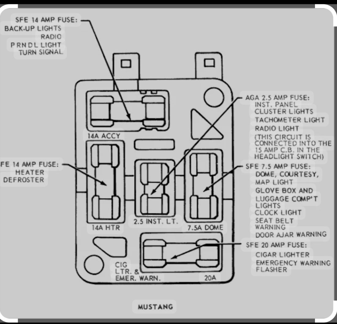

Der Sicherungskasten eines 67'ers gibt auf dem ersten Blick keinen Hinweis darauf, das da bei einem Kurzschluss im Stromkreis der Hupe eine Sicherung fliegt.
Fuse Box 1967 Mustang

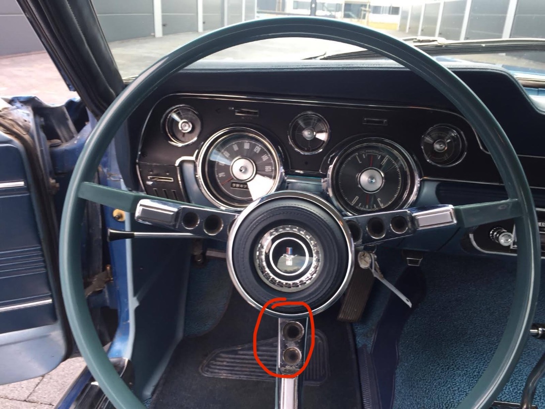

Ich habe den dreiarmigen Hupenkranz abgenommen, um diesen zu reinigen. Mich haben die Ablagerungen der Vorbesitzers geärgert.
Ist ein älteres Foto ;)

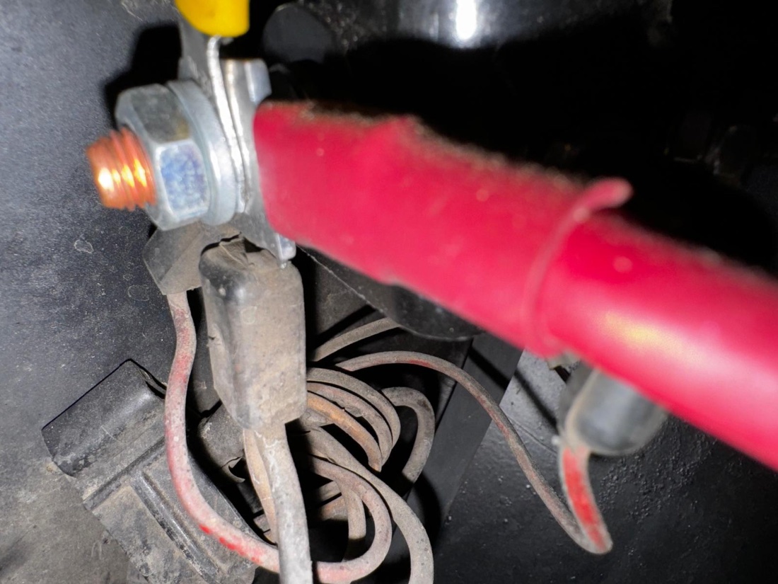

Wenn alle Schaltkreise keinen Strom bekommen kann auch das Fusible Link für die Haupt-Stromzufuhr in den Innenraum geschmolzen sein. Dieses sitzt am Startrelais auf der Batterieseite an der Ringöse des Schwarz/Gelben Kabels. Wobei das normalerweise nicht bei einem kurzen Kurzschluss passiert, sondern etwas dauert. Ein Indiz wäre keine Spannung an der "Dome" Sicherung, die hat sonst Dauerstrom sowie keine Spannung am Bat (+) der Lichtmaschine.

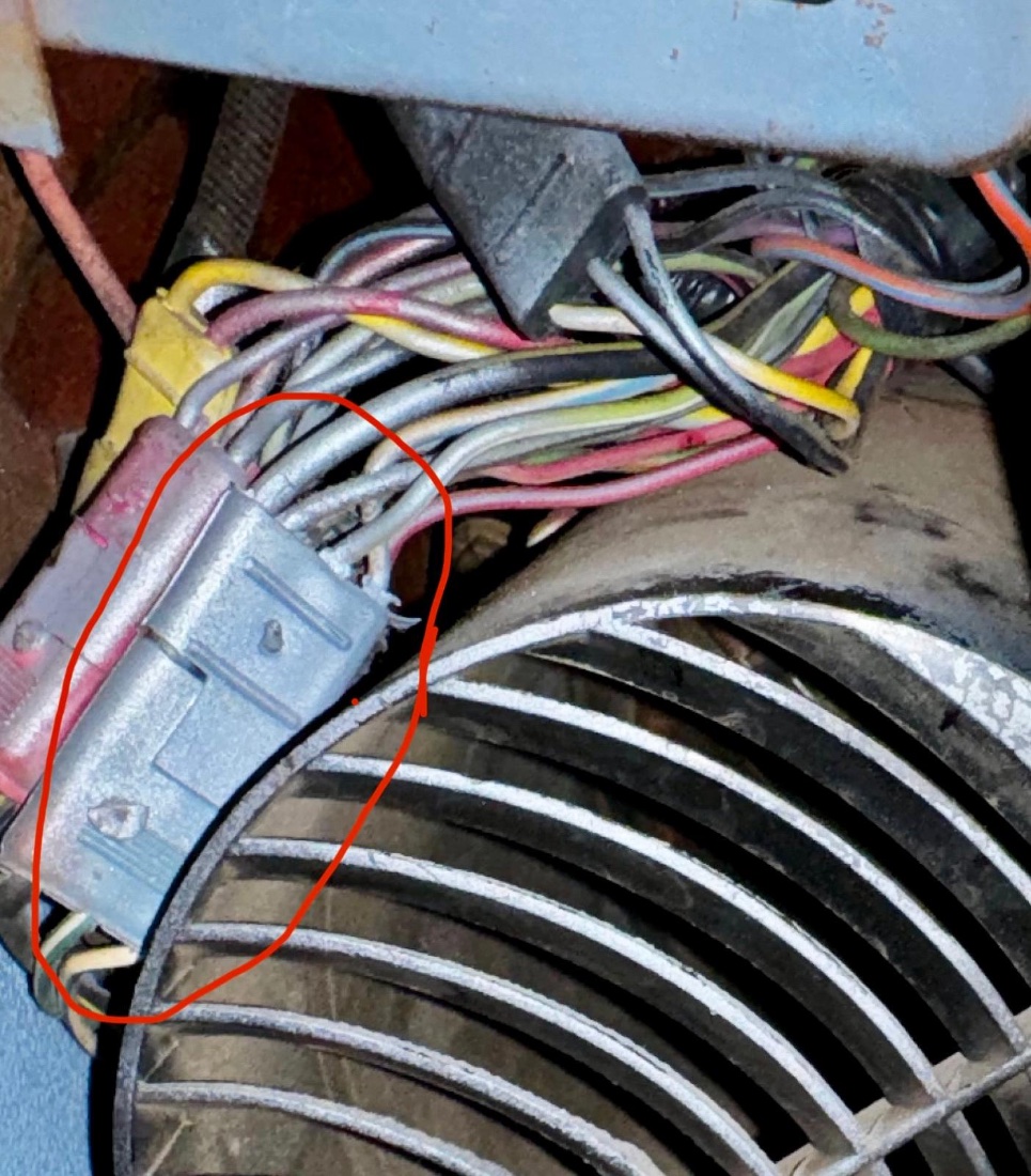

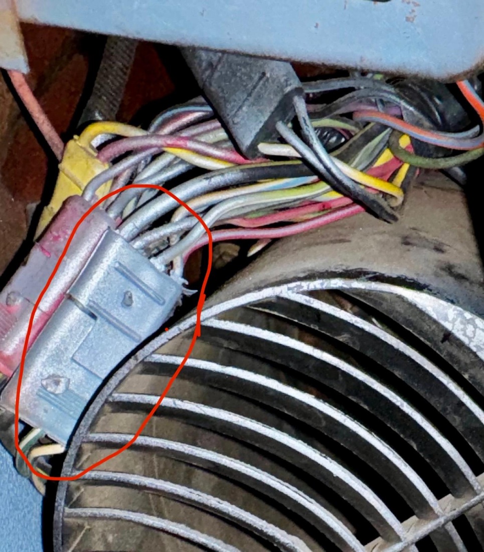

Ich habe aber die Steckverbindung gefunden, sie ist im Innenraum in der Nähe des Lichtschalters. Ist das so Original?

der Gnubbel an der Ringöse am Startrelais ist ein Fusible Link (Sicherung), aber wenn du am blauen 3er Stecker im Innenraum noch Spannung hast (auch unter Last bzw. eingeschalteten Verbrauchern messen!) sollte das kein Problem darstellen. Der blaue 3er Stecker ist auch korrekt/werksseitig so (siehe Bild von einem anderen 67er).

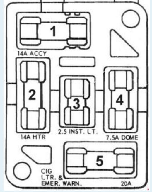

Wie Kalle schon geschrieben hatte - mess bitte an der "Dome" Sicherung - das ist die Sicherung #4
Messe den Eingang (unten an der Sicherung) und den Ausgang (oben)
