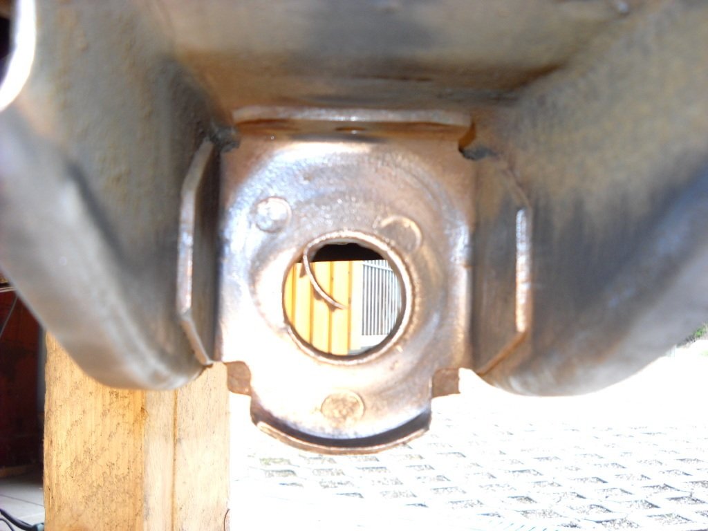

weiß jemand ob es für die "Führungsringe", wie Sebastian sie in diesem Beitrag viewtopic.php?p=373833#p373833 nennt eine Lösung gibt?
70lime met hat geschrieben: ↑Mi 12. Apr 2023, 22:11 Du solltest vorab feststellen, dass die Führungsringe in der Aufnahme am chassis i.O. sind, denn sie faulen gerne mal auch weg oder sind beschädigt. Ersatz zum kaufen hab ich bisher nicht gefunden. Ich habe mal früher welche auf der Drehbank drehen lassen.
Aufnahme Zugstrebe.jpg (89.86 KiB) 1421 mal betrachtet

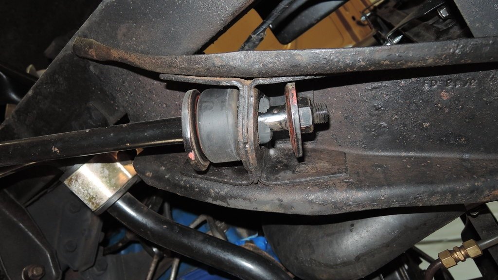

Bei uns sehen sie genauso aus wie auf dem Foto von Sebastian :roll: , weshalb ich mich mal an seinem erstklassigen Bild bediene...
Ich denke mal wenn man nicht erkennt das diese Hülsen weggegammelt sind, oder die Reste entfernt und dann einfach neue Gummilager verbaut, könnten die bald genauso aussehen, wie im Beitrag weiter unten gezeigt.
Im ersten Bild sieht man es ja ganz gut, diese Hülsen sind wie ein U-Förmiger Ring um die Öffnung der Aufnahmen gelegt.
Sie verkleinern einerseits den Durchmesser, decken aber auch die scharfen Ränder ab.
Entfernt man diese Ringe, wird nicht nur der Durchmesser der Öffnung größer, womit der Zugstrebengummi mehr spiel und somit mehr Bewegung hat, sondern der Rand in der Aufnahme ist auch wesentlich schärfer.
Das Rohteil wird vermutlich gepresst, wobei dieser harte Rand entsteht, arbeitet das Gummilager bei Bewegung in dieser Aufnahme, wird der scharfe Rand sich früher oder später in den Gummi einschneiden und das Lager beschädigen oder wie auf dem Bild komplett zerstören.
Jemand eine Idee wie man dieses Problem lösen könnte :?: :?:

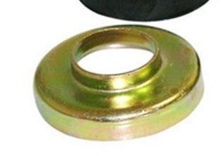

Ggf. kannst Du dieses Teil vom 67/68er Set nehmen. Müsste man aber nochmal nachmessen.
Kann mich dunkel erinnern, daß es ggf. ersatzweise auch bei früheren paßt.
Wolfgang

Ich hab gerade gestern bei einem 67er die von Wolfgang gezeigten Zugstrebengummis verbaut. Ich kann vielleicht heute nochmal messen welche Abmaße das Teil auf dem Bild hat wenn das hilft.
Grüße Carl

T5owner hat geschrieben: ↑Mo 16. Sep 2024, 14:48 Ggf. kannst Du dieses Teil vom 67/68er Set nehmen. Müsste man aber nochmal nachmessen.
Danke für die Info, an diese Teile habe ich auch schon gedacht.

Hatte endlich Zeit zu messen, hab leider nur das "Improved Design" von Moog für 67up da gehabt, das andere ist ja verbaut.
Folgende Maße konnte ich messen bzw. herleiten bezogen auf die Hülse die im normalen 67/68er Kit drin ist:
- Außendurchmesser den das Zugestebengummi in der Hülse haben darf ist ca. 64mm
- Zentrierdurchmesser im Rahmen sind ca. 36mm
Vielleicht hilft das ja.
