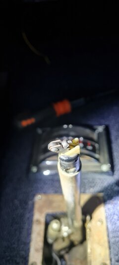

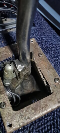

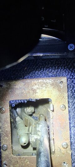

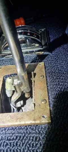

Bei meinem 66 iger ist der Schalthebel ohne drücken des schwarzen Knopfes leicht und easy in sämtliche Gänge zu stellen. Ich habe den Hebel mal freigelegt und so das dumpfe Gefühl das es dort unten an Technik fehlt um den Hebel zu sperren. Hatte mich schon gewundert das die Karre sich so leicht anfühlt :lol:
Falls ich mit meiner Annahme recht habe, wie müsste es richtig aussehen bzw. Was fehlt dort? Hat jemand zufällig Bilder dafür?

Bei Dir fehlt die Rastnase, die in der Kulisse einrastet. Bilder findest Du im Shop Manual 7-30 Automatic Transmission.

torf hat geschrieben: Mo 23. Sep 2024, 08:11 Bei Dir fehlt die Rastnase, die in der Kulisse einrastet. Bilder findest Du im Shop Manual 7-30 Automatic Transmission.
Z.B. https://www.carparts-online.de/mo1369-s ... nsole.html
Wahrscheinlich abgebrochen, seh ich nicht zum ersten Mal. Vielleicht findest du das abgebrochene Teil noch in der Kulisse.
Passiert meist, weil das Drahtseil im Hebel überdehnt ist.

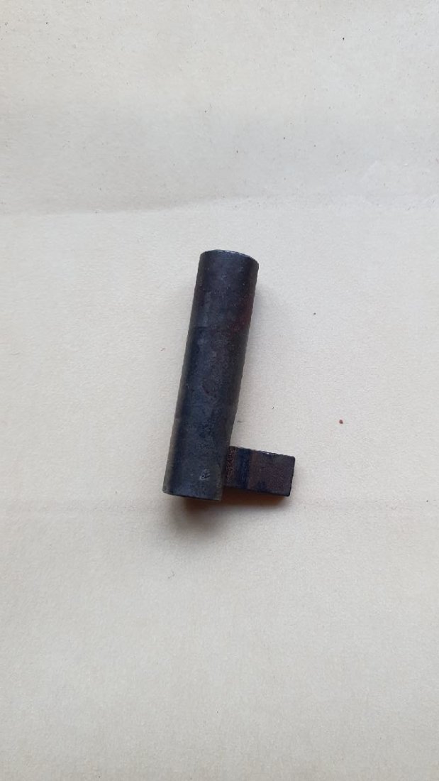

Gerade beim aufräumen gefunden .... wenn mich nicht alles täuscht, müsste das, das Teil sein.....?!?😁😉

Hey wird das Teilchen bei dir noch benötigt?

Oh sorry, hatte dir via WhatsApp geschrieben aber nicht abgeschickt 🙈
Ja sorry, wie ich bereits geschrieben hatte hab ich noch n neu verchromten liegen, wo der rein gehört.
Frag aber noch meinen Nachbarn ob man das reproduzieren kann.
