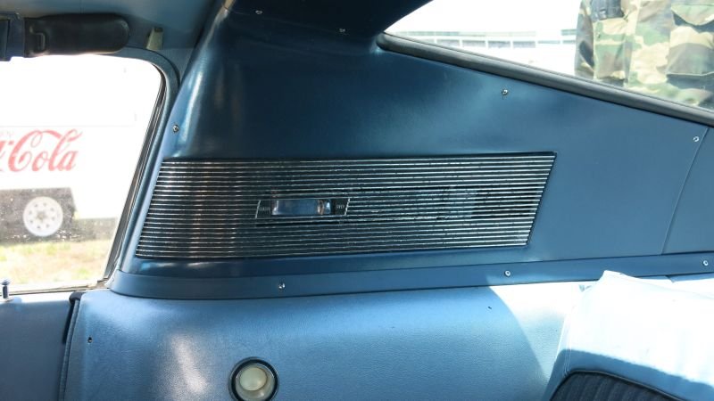

Eine kurze Frage an die Concours-Leute oder die, die schon Interiorteile im Fastback (2B)oben lackiert haben.
Ich wollte mal diesen Anbieter ausprobieren:
https://www.profiautolacke.de/1k-autola ... e327a7d55a
Jemand Erfahrung?
Als Lack benötige ich Dark Blue Poly oder Irid wie er mal hieß.
Ist R/M 5770 oder Ditzler 13056 in Semi Gloss und 13540 in Flat.
Wenn ich das richtig sehe, wird eigentlich Semi Gloss auf den oberen Panels lackiert laut Concours, ist aber etwas mißverständlich, im Restoration Book wird es eher anders herum genannt. Flat macht bei Sonneneinstrahlung sicher auch mehr Sinn, sieht aber nicht so edel aus.
Mein Original-Dunkelblau-Lack innen drauf (Rückseite) ist ziemlich Flat, aussen - also im sichtbaren Bereich - wurde es mal überlackiert.
Ich habe bei Restaurierten eher semi-glänzendes in 68er Fastbacks gesehen.
Hat jemand Flat bzw. noch Original-Farbe außen drauf? (Sonst löse ich meine Farbe erstmal)

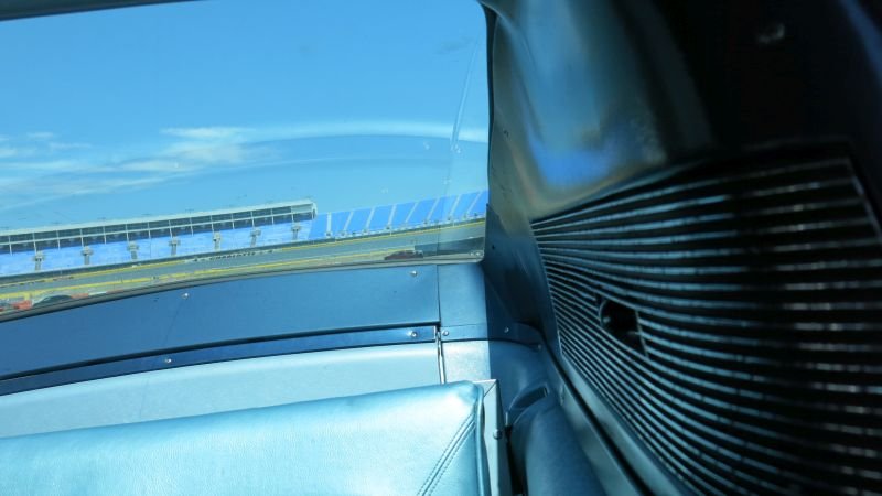

Ich wollte nicht zum Lackierer, sondern selber mein falsches hellblaumetallic entfernen und dunkelblauen halbwegs korrekten Lack sprühen, weil man bei Sonne relativ wenig nach hinten sieht mit dem Metalliclack, der bei mir recht glänzend ist (1984 vom Vorbesitzer = Lackiermeister) und über die Scheibe reflektiert.
