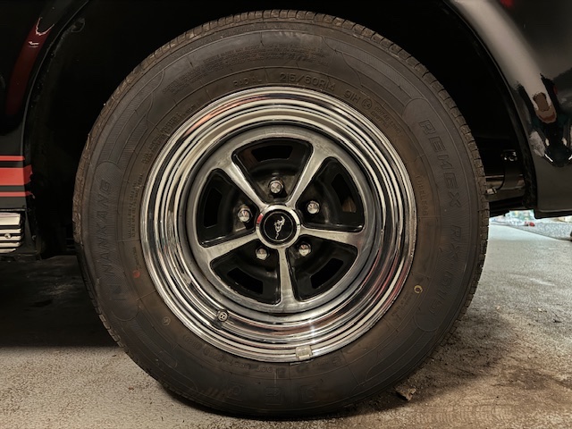

heute musste ich das erste mal mit meinem 1965 Coupe zum TÜV und dieser verweigert die Plakette, da auf meinen Felgen keine Nummer zu finden ist und die Reifen die falsche Größe haben.
Kennt jemand die Felge auf dem Foto?
Außerdem haben meine Reifen das Format 215/60 R14, zugelassen laut Zulassungsbescheinigung sind jedoch nur 195/70 R14 oder 205/70 R14. Prinzipiell sind die Reifen sowieso bereits 12 Jahre alt und ich kann diese problemlos tauschen, allerdings müsste ich erst mal herausfinden um was für eine Felge es sich handelt und ob ich diese weiterfahren kann.
Vielleicht kann ja jemand von Euch mir weiterhelfen.
Viele Grüße, Bernd

Hi Bernd,
die Felge wird unter der Bezeichnung ,,Magnum 500" geführt.
Eine Bezeichnung sollte auf der Innenseite der Felge eingraviert sein.
In seltenen Fällen kann es vorkommen, das die Bezeichnung erst sichtbar ist, wenn der Reifen abmontiert wird.
Generell sind diese Felgen als zeitgenössisches Zubehör anerkannt, sollten aber immer per Einzelabnahme in die Papiere eingetragen werden, da diese sich in Breite und Einpresstiefe zu originalen Ford Stahlfelgen unterscheiden.
Ein 14" Reifen hatte auf dem Mustang immer einen 70'er oder 75'er Querschnitt, sonst weicht der Tacho zu stark ab.
60'er Querschnitt nur bei 15" Rad/ Reifenkombination.

Hi Bernd,

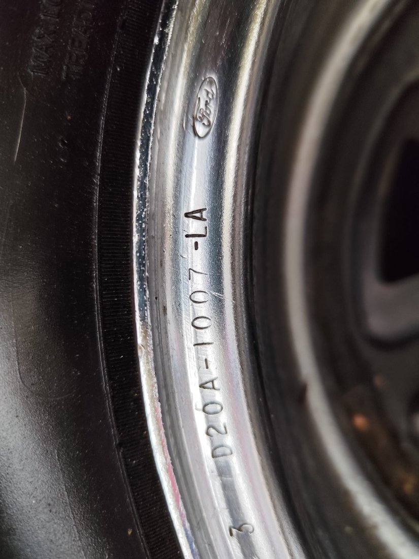

wie bereits erwähnt, sind das Magnum 500, von der Motor Wheel Company hergestellt. Felgen die schon 1966 auf den ShelbyMustangs verbaut wurden, ebenso wie später bei den Boss 302 und vielen anderen Autos von Ford.
Originale Magnums haben eine Ford Nummer und Logo auf den innern Felgenhorn eingraviert - sind also problemlos als Originale zu erkennen. Bei Originalen Magnums gibt es keine Probleme bei der Eintragung.
Anders bei den Repros, hier fehlt das Ford Logo und Teilenummer, so wird die Abnahme zw. schwer und unmöglich - wenn Du keinen verständnisvollen TÜVler findest.
Für 64-66 ist die "normale Größe" 205/70-1, später etwas breiter
Meine haben z.B. D2OA-1007 LA eingraviert, ursprünglich für 72er Torinos.

- 68GT500
- Beiträge: 9725
Re: Kein TÜV wegen unbekannter Felgen und Reifenchaos
so sieht das bei originalen Magnum aus:
