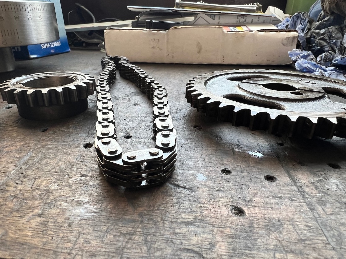

ich habe einen neuen Steuerkettensetz für den Mustang bei Summit Racing bestellt. Laut Webseite passt der neue Satz.
Der alte Satz ist 1reihig, der neue Satz 2reihig und deshalb dicker (siehe Fotos)
Der neue Satz lässt sich einbauen. Allerdings reicht der Pin dann nicht weit genug aus dem Zahnrad, der die Kraftstoffpumpe antreibt.
Das Feedback habe ich von meiner Werkstatt. Muss ich jetzt einen einreihigen Satz bestellen, oder könnte es noch eine Lösung gebe?
danke,
Marcus
danke,
Marcus

Für diesen Anwendungsfall gibt es längere Passtifte. Du kannst Den kurzen auch hinterfüttern, dass er in den Benzinpumpenexzenter eingreift. Bei den Steuerkettensätzen wird auch zwischen einem Zahnrad für einen einteiligen und zweiteiligen Benzinpumpenexzenter unterschieden. Hast Du da den richtigen erwischt?

So sähe das mit einem einteiligen Exzenter aus

Hi Marcus,
es gibt zwei unterschiedliche Kettensätze, für den einteiligen Exzenter und für den zweiteiligen Exzenter.
Unterschied ist in der dicke des oberen (großen) Zahnrades.
Der einteilige Exzenter benötigt das dünnere obere Zahnrad, damit der Stift aus dem Rad herausragen kann und in dem Exzenter eingreifen kann.
Der zweiteilige Exzenter benötigt das dickere obere Zahnrad, weil der Exzenter einen Zapfen hat, der in das obere Zahnrad hineinragt.
Die Lösung mit dem längeren Passstift "kann" funktionieren, kann aber auch dazu führen, dass der Exzenter am Steuerkettengehäuse ansteht und reibt.
Ich habe schon mehrfach das dicke obere Zahnrad auf das Maß von dem Dünnen abgedreht - eine Modifikation, die beim Einsatz vom 5.0 HO in unseren alten Autos notwendig wird.
Wenn Du die beiden Kettenräder nebeneinander legst, siehst Du den Unterschied.

Ich habe bei einem 5.0 das CLOYES 91135 Set mit einteiligem Exzenter und längerem Passtift ohne Probleme verwendet (siehe Bilder). Der Abstand zum Steuergehäusedeckel war/ ist ausreichend.
Beim jetzigen 5.0 HO habe ich das CLOYES C3057K Set mit Zweiteiligem Exzenter verwendet.
Es ist halt die Frage, ob ein 289er im Serienzustand überhaupt eine Rollenkette benötigt.

Problem ist gelöst. Die Werkstatt hat das Teil abdrehen lassen. Passt und läuft jetzt.
