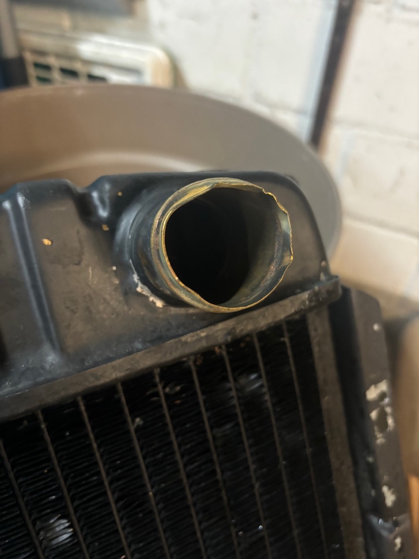

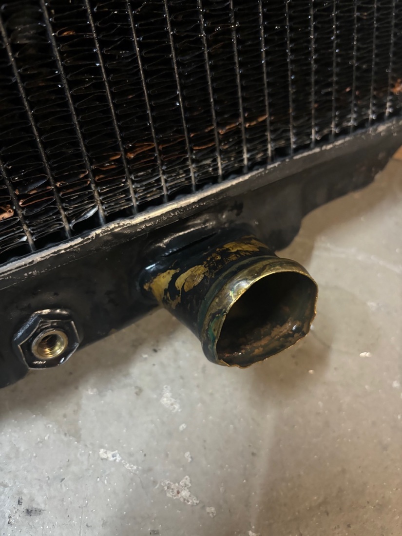

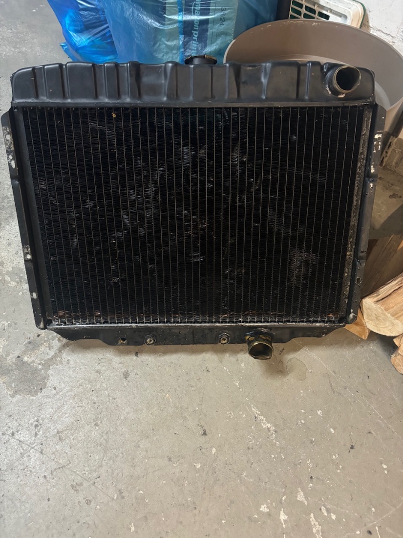

ShoxX1993
Beiträge: 345
Registriert: Mo 13. Nov 2023, 18:57
Re: Reparatur Original Wasserkühler
Beitrag von ShoxX1993 »
Ich danke Euch :)
So sieht der halt mittlerweile aus…. (Ich war das nicht mit dem Anschluss, so hab ich ihn bereits übernommen :D )
