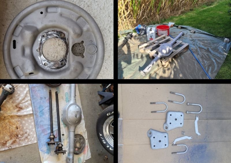

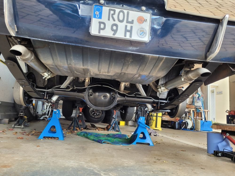

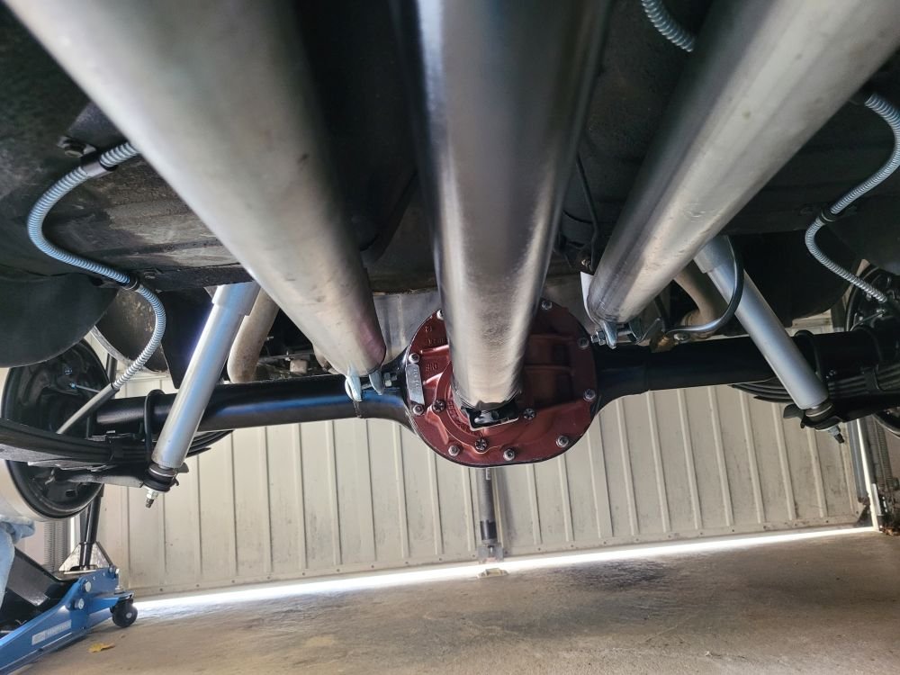

ich möchte euch gerne zeigen, was ich im Herbst so getrieben habe 😊.
Für viele von euch ist das natürlich eine Sache, die sie schon oft gemacht haben und die nix Besonderes ist.
Für mich wars das erste mal… 😊

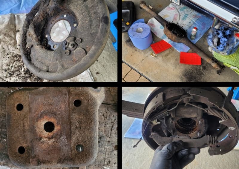

Da mein Differenzial bem Gaswegnehmen immer singende Geräusche von sich gab, hab ich beschlossen dieses zu Abudi zur Überholung zu schicken.
Also habe ich mit Abudi Kontakt aufgenommen und das Diff ausgebaut. Da dafür eh schon einige Teile ab müssen, beschloss ich gleich die ganze Achse und was so dranhängt neu zu machen.
Ich hab also alles zelegt. Die Achse und die Bremsankerplatten habe ich gestrahlt und anschließend pulvern lassen. Die anderen kleinerenTeile habe ich gestahlt und lackiert.
Ebsenso habe ich die Kardanwelle entrostet und lackiert.

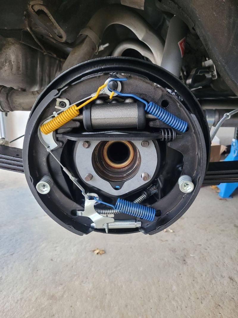

Die Dichtungen der Steckachse habe ich neu gemacht und auch die ganze Bremse samt Handbremsseil.
Verbaut habe ich bei der Gelegenheit Porterfield Beläge.
Zu guter letzt mussten auch noch neue Bremstrommeln her.
An dieser Stelle möchte ich mich noch einmal ganz herzlich bei Abudi für seine gute und zuverlässige Arbeitund bedanken. Ferner bedanke ich mich bei Abudi und Patrick, die mir bei Fragen, von denen ich einige hatte 😊, immer hilfsbereit zur Seite standen.
Im Folgenden ein paar Impressionen …

Wenn Du hinten Porterfields verbaut hast und vorne gepresste Rosshaarbeläge fährst, könnte Deine Hinterachse überbremsen. Das kann schlecht für die Spurstabilität bei starkem Bremsen sein. Ggf musst Du vorne auch Porterfield oder ähnliche Performancebeläge verbauen damit die Bremsbalance stimmt. Ggf kannst Du das auch mit einem Bremsdruckregelventil einstellen, wenn verbaut.

Krischen hat geschrieben: ↑Mi 4. Dez 2024, 20:59 Ggf musst Du vorne auch Porterfield oder ähnliche Performancebeläge verbauen damit die Bremsbalance stimmt.
Hi Christian,
die Beläge für vorne habe ich auch schon hier liegen :)
