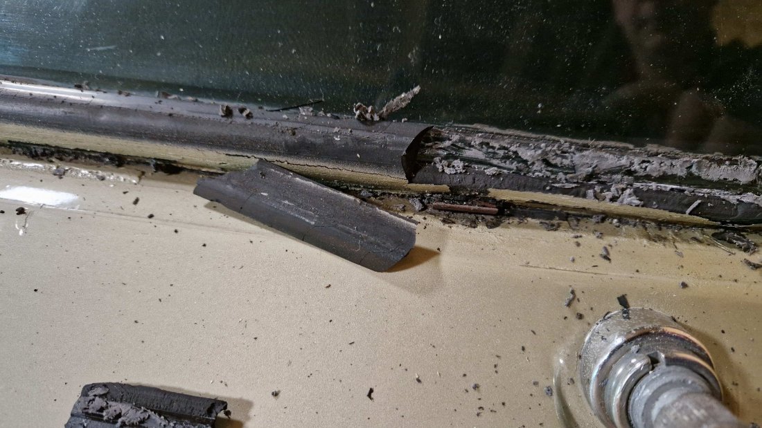

Vor zwei Wochen hab ich die WSS an meinem 65er in Eigenregie getauscht und mir nur kurz beim Einziehen der neuen Scheibe mit dem bekannten Wäscheleinentrick für etwa 15 Minuten helfen lassen. Der Rest ging auch allein, allerdings weiß ich nicht, wie sehr sich der 67er da unterscheidet.
Die alte Dichtung wollte ich eigentlich am Abend vorher etwas lockern durch 1x Abheben rundherum, damit sich die WSS dann leicht von innen heraus treten lässt, was erfahrungsgemäß auch gut klappt. Hier war es aber so, dass die Dichtung nach 60 Jahren vollständig mürbe und verholzt war, ich hab sie mit den bloßen Händen abgebröckelt, die Scheibe fiel dann buchstäblich von allein raus.
Bei den Chromleisten glaubte ich, vorsichtig genug gewesen zu sein, war ich aber nicht, sie sitzen nach der Wiedermontage nicht mehr ganz so perfekt, weil sie teils ganz leicht in sich verdreht sind. Inzwischen - nach mehrmaliger Justage - geht aber auch der Ausbau mit Hilfe eines Hartholzklotzes und einem Hammer entsprechend gut vonstatten, der Einbau sowieso. Da werde ich sicher im Laufe der nächsten Saison dann mal neue Leisten einbauen. Lehrgeld halt.
