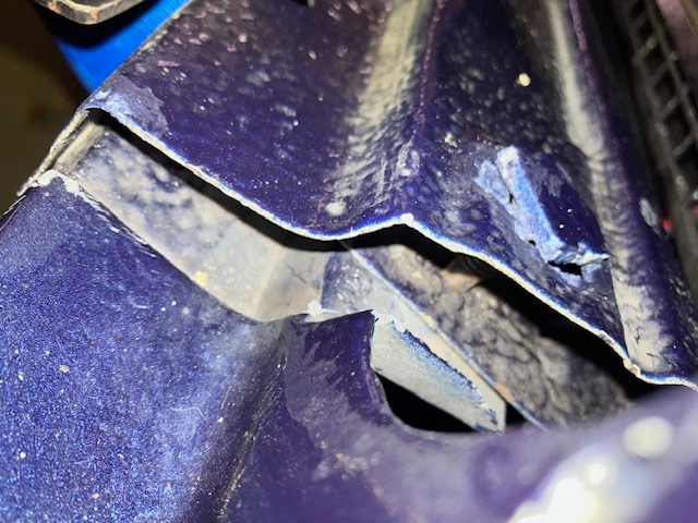

Bei mir sind gleich 2 Halter zum Frontblech abgebrochen. War aber auch ein alter gebrauchter Lampentopf. Wird wohl nicht mit JB-Weld oder Löten halten....sagt man.

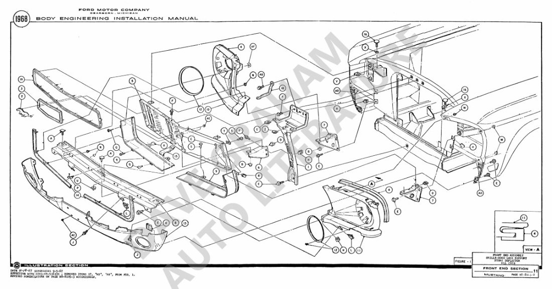

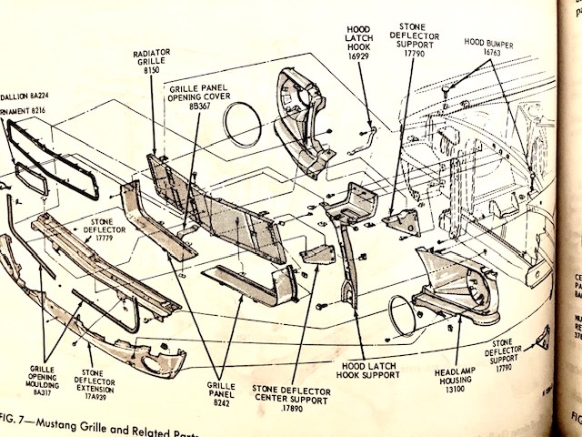

Hat jemand aus dem 68er Assembly Manual mal die Montage des Lampentopfes? War bei mir von unten an dem Halter montiert, muss aber sicher direkt unter den Stone deflector (Oberes Frontblech). In dem Illustrations Book/Workshop Manual ist das eher suboptimal dargestellt.

Hallo Wolfgang,
meinst du das hier?

Danke, vermutlich ja, anscheinend gibt es nichts genaueres. Ich vermute, dass der Headlight Bucket direkt unter den Stone Deflector kommt und dann auf den Halter, bei mir war es links anders als rechts, an einer Seite ist mal 1984 dran gearbeitet worden und da haben sich die Halter im Laufe der Jahre oder schon bei der Montage vom spröden Potmetal durch Risse gelöst und irgendwann beim Abbauen hingen die nur noch an den Schrauben. Der linke war unter dem Halter aus einer metrischen Schraube durchverbunden.
Neuen Repro schon geordert. Ich glaub alt und spröde macht auch keinen Sinn. Ich probier aber noch mit Flüssigmetall, Knetmetal usw. mal ein bisschen rum inzwischen, aber ich denke die dünne Verbindungslinie zum Bucket bräuchte etwas, was den Vibrationen auf Dauer standhält.

Ich denke, so war/ist es falsch. Vielleicht hat noch einer ein Bild vom 67/68 mit demontiertem oberem Frontblech beim Auseinandernehmen. Meiner war mind.2 mal vorne auseinander 84 und 2012

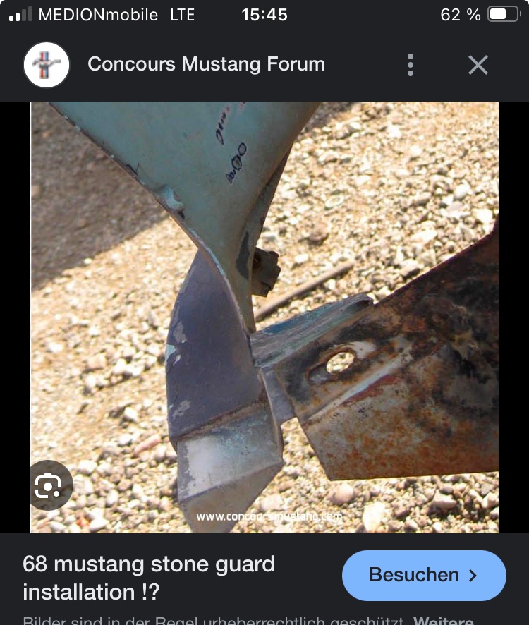

Obwohl …gerade dies gefunden auf Concours Mustang. Korrektur 5.2.25, war ein Auto vom Schrottplatz, das nicht "original" war.

Noch zum Abschluß:
Der Lampentopf gehört oben auf den Halter, darüber das Stone Guard Blech.
Bei der 68er Band-Montage wurden die vormontierten Kotflügel mit Lampentöpfen und Scheinwerfern mit dem Stone Guard zusammen am Auto ausgerichtet, danach die Halter (Supports) festgeschraubt (sind leicht höhenverstellbar und etwas flexibel).
Mein Stone Guard Blech war an allen Stellen gedengelt, damit es paßte. Vermutlich passen einige im Laufe der Jahre erst die Kotflügel an und gehen dann zum Front End über. Andersrum ist besser für das Potmetall nach 50 Jahren.
Oder eine Ford-Garage (wie in meinem Fall stark zu vermuten) hat die Kotflügel demontieren wollen, ohne vorne zu lösen, dann gemerkt, daß da was festhängt. Die gleiche, die auch die Splinte vorne vergesssen hat an den Rad-Lagern und mir Bremsflüssigkeit im Motorraum verteilt hat.
Habe jetzt jedenfalls einen neueren guten gebrauchten originalen Lampentopf, der noch alle Halter dran hat.
