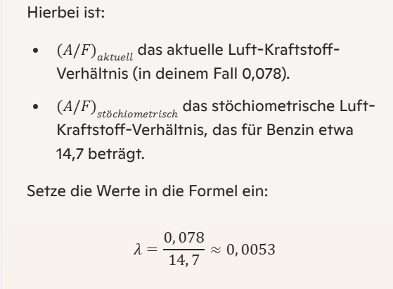

Mich interessieren die Angaben auch. Ich habe mal "Copilot" dazu befragt:
was bedeutet "Idle A/F mixture (0.078 @19.0 CFM)"
Die Angabe "Idle A/F mixture (0.078 @19.0 CFM)" bezieht sich auf das Luft-Kraftstoff-Gemisch (Air-Fuel Mixture) im Leerlauf eines Motors. Hierbei steht "A/F mixture" für das Verhältnis von Luft zu Kraftstoff, und "CFM" bedeutet "Cubic Feet per Minute" (Kubikfuß pro Minute), was die Luftmenge beschreibt, die in den Motor strömt.
Die Zahl 0,078 gibt das Verhältnis von Luft zu Kraftstoff an, und 19,0 CFM beschreibt die Luftmenge, die pro Minute in den Motor einströmt. Ein korrektes Luft-Kraftstoff-Gemisch ist entscheidend für die optimale Leistung und Effizienz des Motors.
Hoffe, das hilft! Gibt es noch etwas, das du wissen möchtest?
wie kann ich den wert in lambda umrechnen
Um den Wert des Luft-Kraftstoff-Gemischs (A/F mixture) in Lambda umzurechnen, kannst du die folgende Formel verwenden:
$$\lambda = \frac{(A/F){aktuell}}{(A/F){stöchiometrisch}}$$
Hierbei ist:
Screenshot 2025-01-11 213024.png (46.45 KiB) 1019 mal betrachtet
Das bedeutet, dass das Luft-Kraftstoff-Gemisch im Leerlauf sehr fett ist (viel Kraftstoff im Verhältnis zur Luft).
Ahhja ... ;-)
PS: Bildchen, weil die Formel etc. sich anders nicht transportieren lassen.

Lambdawert = 0,0053 macht für mich keinen Sinn. Der Lamdawert bei fettem Gemisch z.B. unter Volllast mit 0,85 entspricht einem A/F von 12,48. Da sind bei der Rechnung also mind. 2 Zehnerpotenzen falsch, oder?

Hast Recht. Ich habe gleich nach den Fund das Denken eingestellt. Irgendwann nächste Woche werde ich den Apparat nochmal einschalten.
