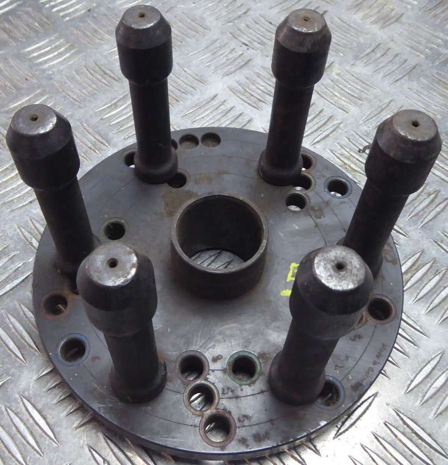

Im Prinzip ist es ganau wie hier von Philipp beschrieben, auch wenn es noch weitere dinge gäbe, die das Ergebnis verbessern, oder auch verschlechtern können... 8-)
Ein solcher Adapter sieht dann in etwa so aus
Es können verschiedene Lochkreise verwendet werden, wahlweise für 4 oder 5-Loch Radnaben.
Der signifikante Unterschied ist, das die Felge über exakt die gleichen Punkte an der Wuchtmaschine gehalten wird, wie dies tatsächlich auch am Fahrzeug der Fall ist.
