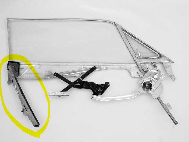

Die hintere Führung beim 65/66 ist mit so einem textilen Einsatz versehen, die ist bei mir echt fertig. Leider finde ich so einen Einsatz nirgendwo als Ersatzteil. Hat jemand eine Quelle oder Erfahrungen mit Universalmaterial? Müsste ja im Prinzip nur eingeklebt werden.

Ich habe das bei den Schweden gekauft:
https://vp-autoparts.de/de/artiklar/fen ... 65-66.html
Klebt wie Hölle und funktioniert sehr gut.

ich nehme ganz einfachen schwarzen Samt-Polsterstoff, der wird mit Sprühkleber fixiert.
Habe ich zuerst 2001 bei meinem 65er Cabrio versucht und seit dem jedem Kandidaten verpasst.
Hält und funktioniert seit Jahren völlig problemlos.
