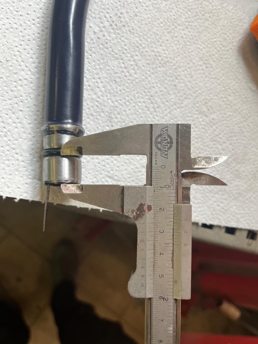

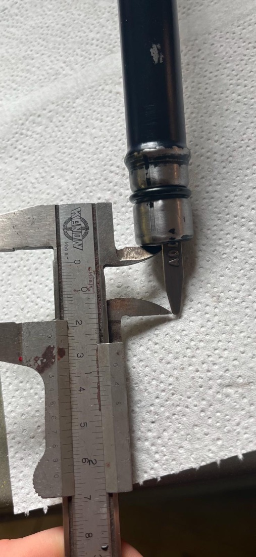

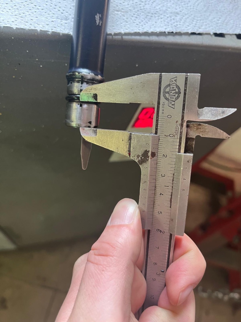

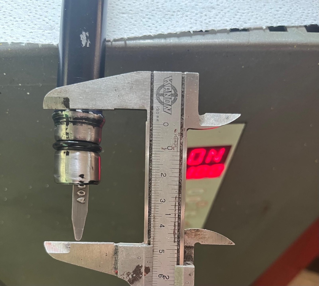

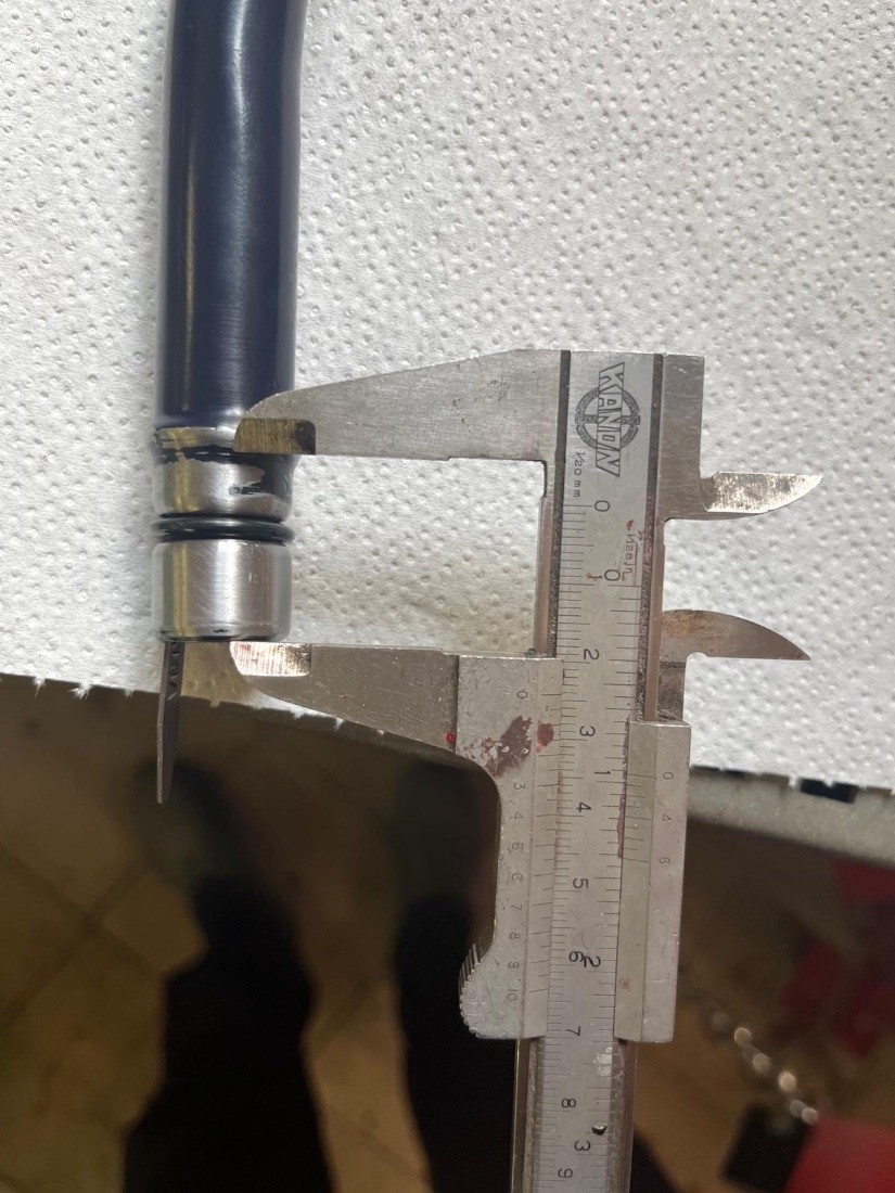

Da ich nicht weiß ob es sich bei meinen 1966er Ford Mustang 289 mit C4 Automatikgetriebe um den „richtigen/originalen“ Automatikgetriebe Ölmessstab mit dem dazu passenden Öleinfüllrohr handelt, würde ich gerne in die Runde fragen ob jemand zum Abgleich die Maße wie in den von mir angefügten Fotos bestätigen kann.
Ich weiß diese Frage mag etwas blöd klingen, jedoch möchte ich sicher gehen ob der Messstab auch wirklich zum Rohr passt und somit die Add/Full Markierungen richtig liegen, um den richtigen Füllstand ablesen/erreichen zu können und damit verhindern, dass das Getriebe durch „falsches“ Befüllen Schaden nehmen kann.

Na gut, was ich meinte, ist daß ggf. je nach oberer Wannenform da ein Unterschied ist für den knapp 1cm Füllstand, wieviel Öl das ist, aber in der Praxis muß das Öl eben hoch genug sein, um "verarbeitet" zu werden.
Wenn ich mir das aber nochmal so ansehe (hatte mein C4 auch mal auseinander in den 90ern) und da ja nach dem Durchschalten gemessen, ist ein Teil des Öls eh unterwegs bei den C4s der betroffenen Baujahre, Immerhin dürfte bei D-2-1 Valvebodies das Volumen gleich sein. Die Valvebodies sind unterschiedlich für 64/65-66/67-
Offenbar wird ja aber eher "knapp unter dem oberen Gehäuseteil" gemessen, wenn man sich das Rohrende ansieht. Siehst Du sicher besser bei Deinem, wenn das Rohr mal reingesteckt ist.
Die Röhre für einen 66er ist C6AZ (OZ)-7A228B ist 19 1/4" Zoll = 48,895cm lang.
und der Unterschied auf dem C6AZ (OZ) 7A020-B zwischen Add und Full 3/8" = 9,5mm
Fazit: Im großen und ganzen scheint Dein Equipment das korrekte zu sein:-)
