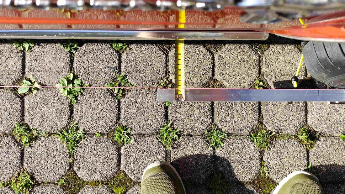

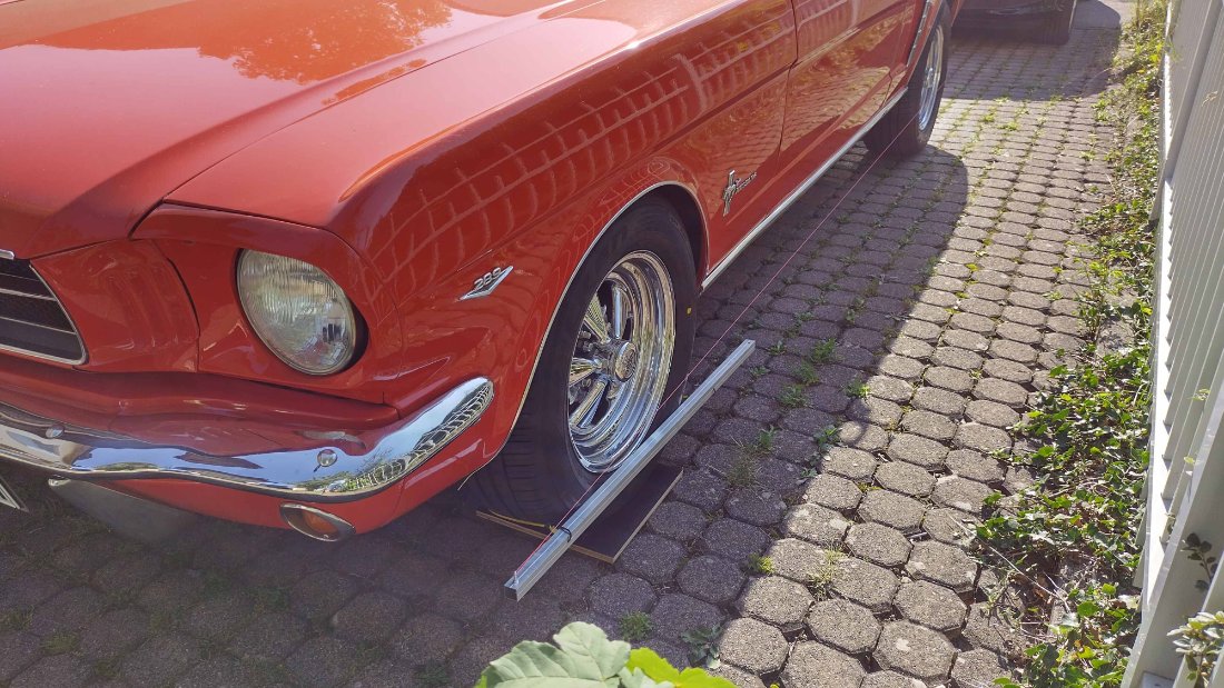

Hallo *,
die Spur habe ich bei meinem Mustang und einem moderneren Auto anhand des folgenden Videos gemacht:
https://www.youtube.com/watch?v=P3HlGCfTpco
Um die Vorderräder beweglich/drehbar zu lagern stelle ich diese jeweils auf zwei flache MDF-Platten mit sehr glatter Oberfläche.
Grundsätzlicher Aufbau
Messung: Vorderrad - hinten - rechte Fzg-Seite
