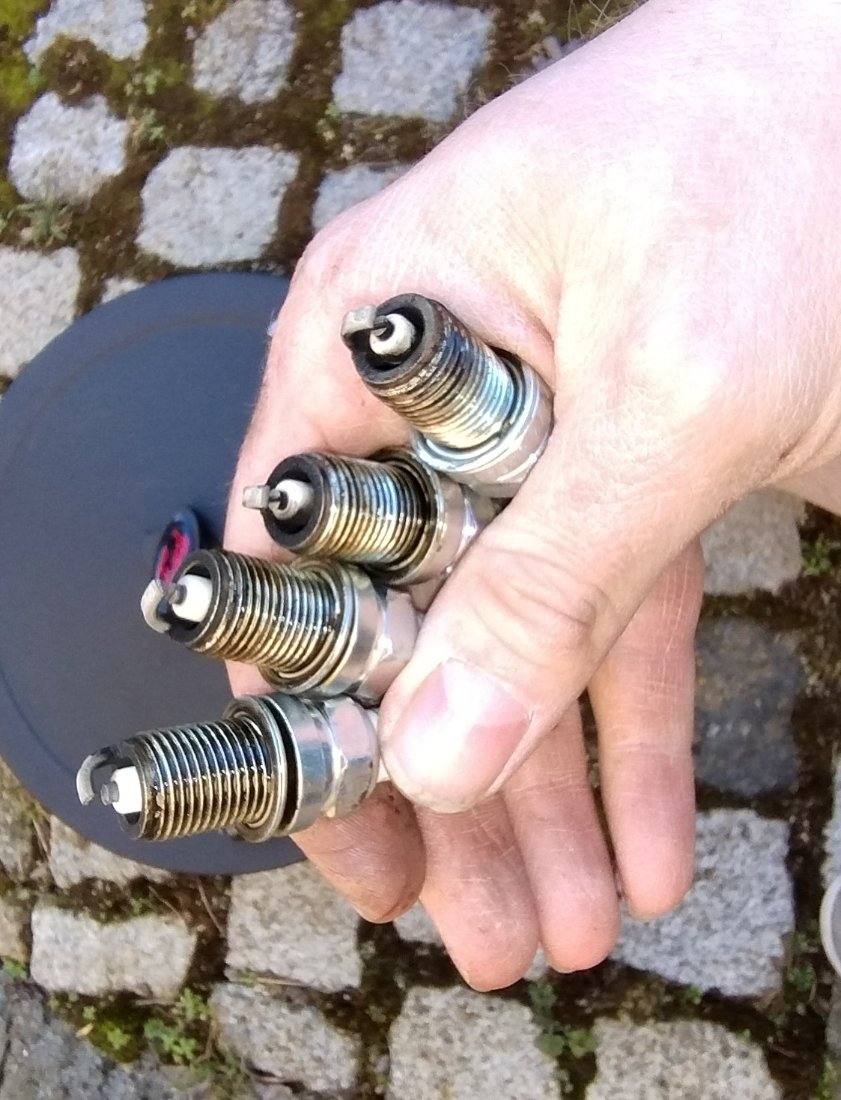

Hallo, mein erster Beitrag hier. Nach langem Basteln versuche ich es nun mal hier. Vielleicht weiß einer noch Rat.
Ich habe einen 64er Mustang mit 302 und T5 Getriebe.
Der Motor ist ein Standard 302 mit Holley Alu Köpfen. Nockenwelle unbekannt aber ich gehe von Serie aus.
Zündung ist komplett MSD.
Vergaser ist ein Holley 4160 (Vorher Edelbrock - Problem blieb bestehen)
Balancer ist ein 28oz 3 Bolzen
Im Leerlauf und unter leichter Last ruckelt der Motor im Motorraum vor sich hin. Ich bekomme auch nicht genug Unterdruck, kann aber auch sein dass mein Manometer defekt ist.

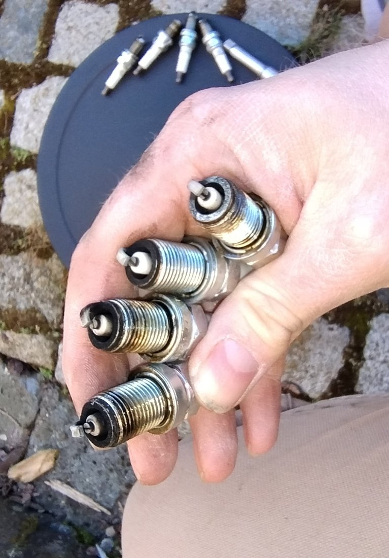

Kerzen sehen für mich ein klein wenig zu mager aus.
Kompression ist auf allen Zylindern zwischen 130 und 135 psi.
Leistung hat er und läuft ansonsten top.

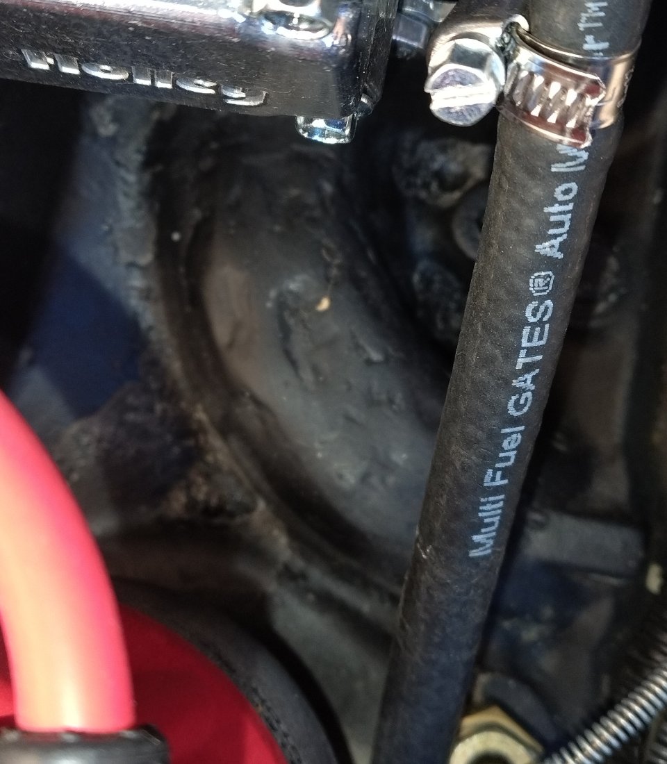

Die Ansaugbrücke sieht verdächtig aus als ob da mal gespachtelt würde, hab aber mal mit einer E Zigarette Dampf drauf gegeben aber nichts zu sehen. Absprühen mit Bremsenreiniger auch kein Unterschied.
Zündung ist Initial auf 12° eingestellt und passt auch, die Unterdruckdose ist auch dicht und funzt.
Hat jemand noch eine Idee? Sonst werde ich auf Verdacht mal eine neue Ansaugbrücke bestellen.

Mir kommt der Elektrodenabstand der Kerzen sehr groß vor. Ich mag mich täuschen auf den Bildern.
